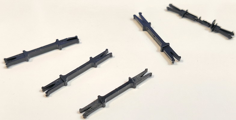

Qualcuno sa dove trovare queste barre per composizioni bloccate?
01.jpg [ 48.96 KiB | Osservato 2674 volte ]

Ciao,art 91010 gancio realistico con condotte , sito RM.
MessaggioInviato: mercoledì 10 giugno 2026, 19:49
Messaggi: 1467
Ciao , quelle in foto dovrebbero essere le Lima ..
se ti interessa un prodotto simile , cerca
Tillig 76912 colore nero ,
76913 colore marrone
poi volendo ci sono anche le Brawa 2250

Grazie.
