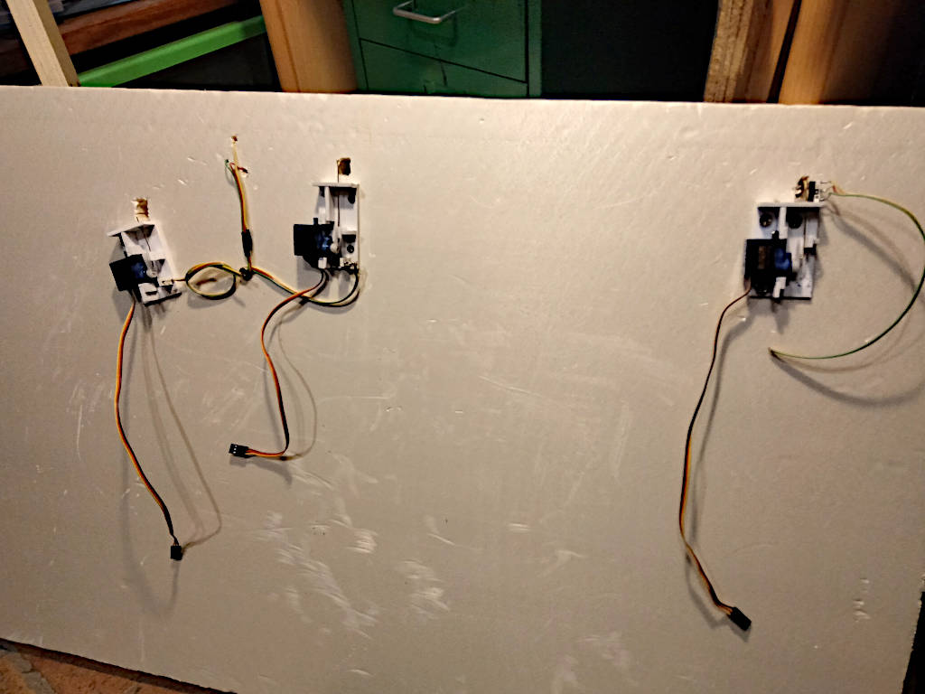

Intanto ho chiuso il cappio, e iniziato a posare i motori per i deviatoi, ricavati da servo sorretti da basette in forex. L'attuazione degli stessi avverrà utilizzando un modulo Arduino, che ho già impiegato per lavoro per fare cose analoghe. Il cappio è stato debitamente sezionato e la commutazione di polarità avviene tramite due sensori IR, collegati al solito Arduino.

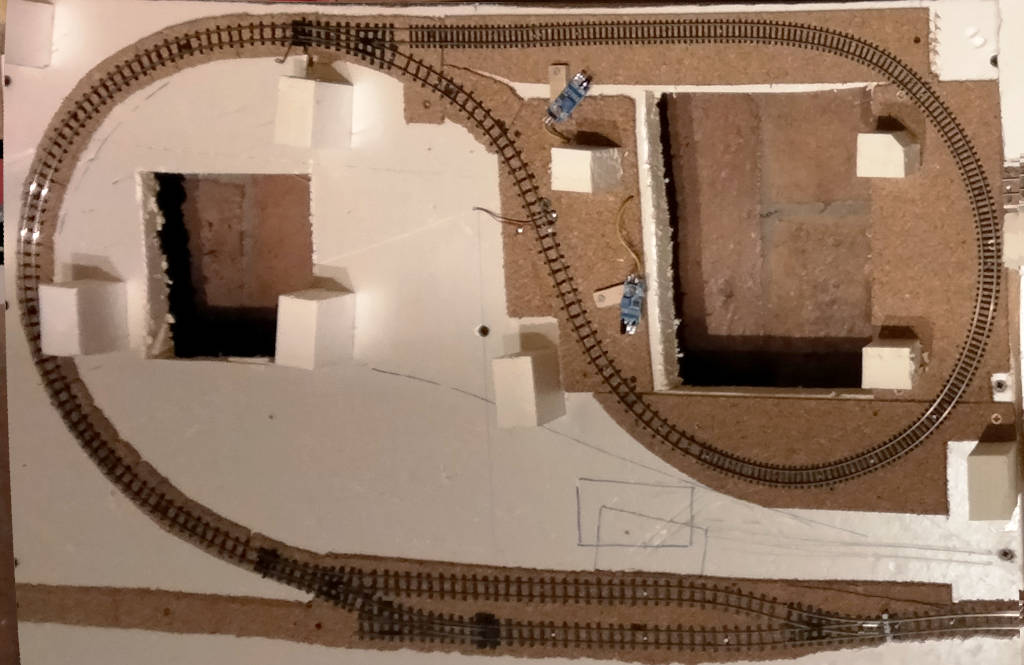

cappio_completo_web.jpg [ 92.68 KiB | Osservato 2343 volte ]
motori.jpg [ 81.64 KiB | Osservato 2343 volte ]

Ottimo. Sul cappio avresti spazio per ricavare, in cascata al deviatoio, un tronchino per la sosta di una automotrice. Visto Arduino, non avrai problemi, oltre alla commutazione, a dividere in due sezioni il cappio stesso in modo da accodare due treni.

Quello di dividere il cappio in due è un ottimo suggerimento, credo di poterlo implementare con facilità, devo però rivedere la logica di funzionamento del controllore del cappio, in modo che i treni entrino sempre nel solito verso. Penso di aggiungere un ulteriore sensore per verificare l'uscita del treno dal cappio, oppure un azionamento a tempo. Il programmino che ho scritto, difatti, per semplicità di azionamento, accetta che il treno entri una prima volta in un senso e la volta dopo in quello opposto. Risolto questo, si può anche dividere il tratto sezionato in due e ricoverarvi due convogli uno di fila all'altro.

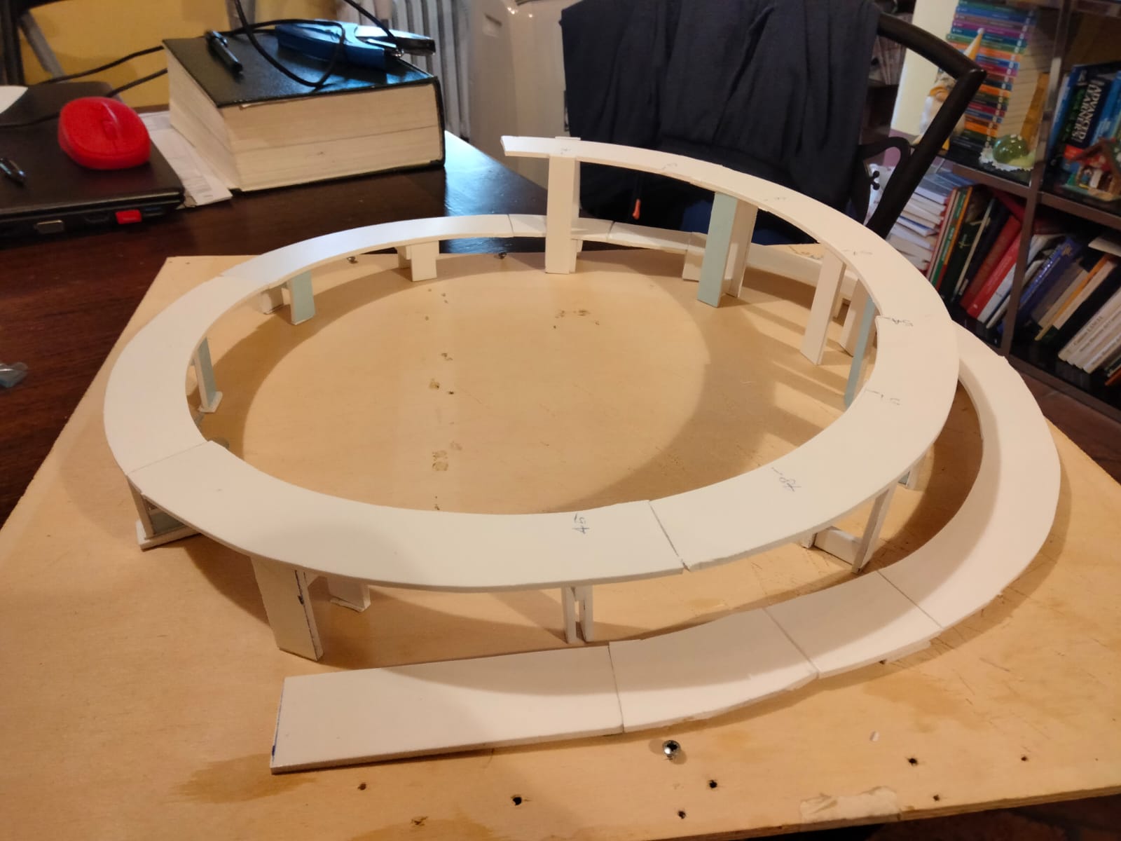

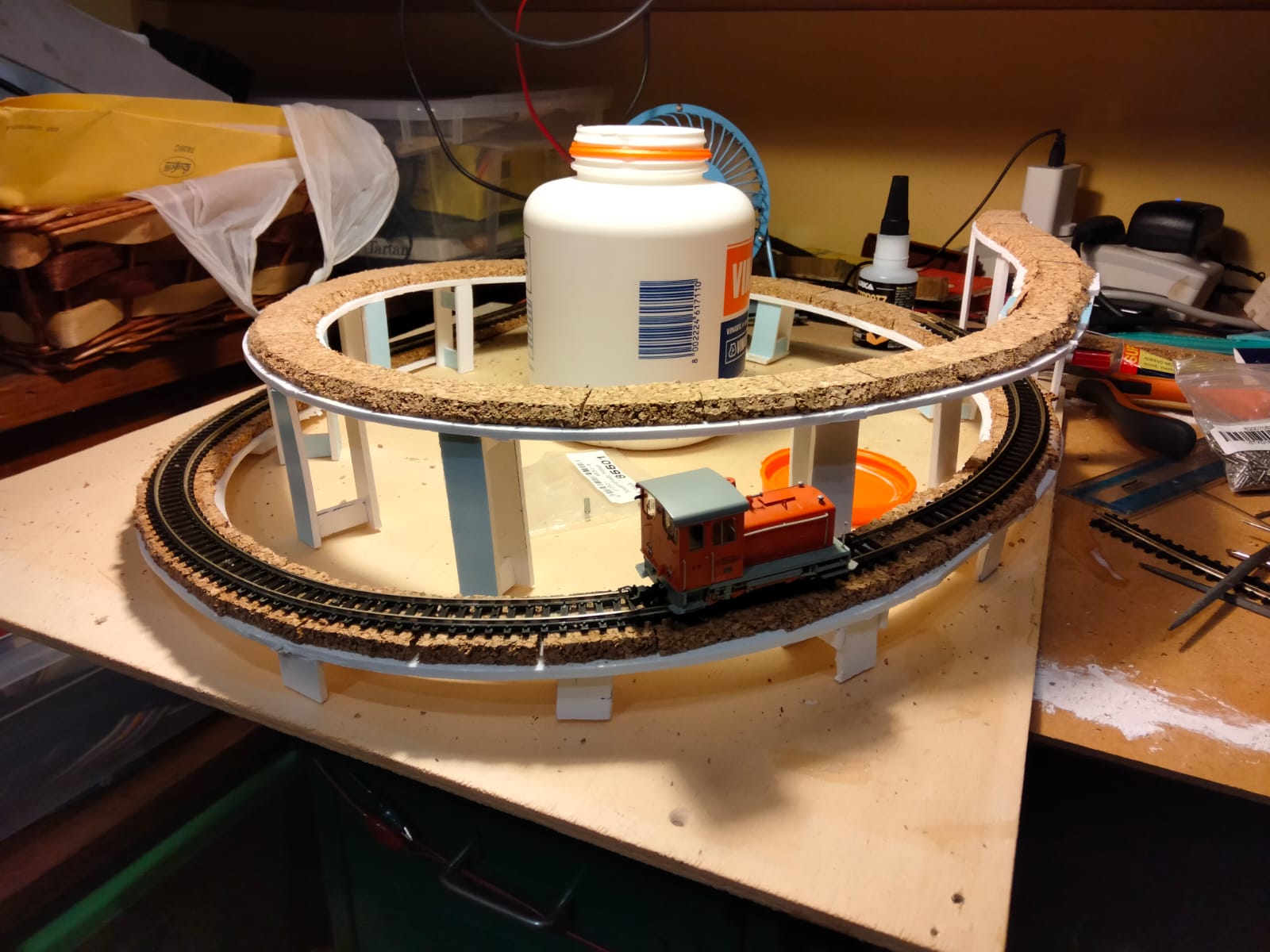

Intanto sto andando avanti con l'elicoidale...
