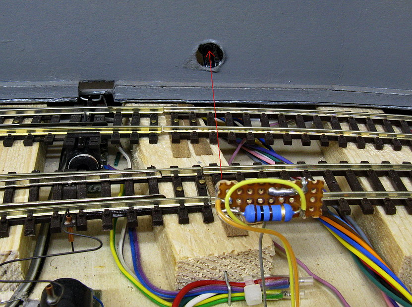

Spesso, anche un pezzetto di cavo piatto può semplificare molto il lavoro, quando si tratta di trasportare correnti basse.

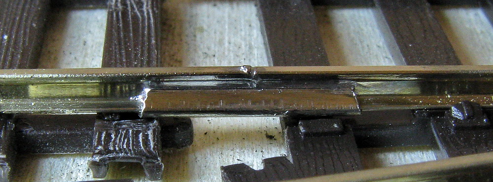

Questa mi è venuta bene.
In realtà dovrebbero essere tutte così le saldature tra rotaie e scarpette. Ora basta solo un ritocco alla superficie di rotolamento.
Per fare buone saldature in queste occasioni, ho trovato utile usare un saldatore da minimo 40 W e stagno con punto di fusione non molto alto. Il filo di stagno da 0,7 mm, 60%, in genere si comporta bene. Si deve scaldare il punto con il saldatore ed appoggiare lo stagno sulla rotaia calda, in modo che fonda ed entri tra scarpetta e rotaia. Il minimo indispensabile. Poi procedere con spazzola metallica.

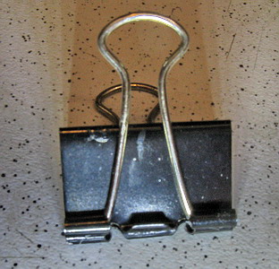

Consiglio mutuato dal grande Brandl, per evitare di sciogliere le caviglie di plastica in caso si insistesse col saldatore, mettere prima di saldare metà fazzoletto di carta inumidito su entrambi gli spezzoni da saldare a un cm dal punto di saldatura. Servirà ad assorbire il calore in eccesso che potrebbe sciogliere le caviglie prossime al punto di saldatura.

E' vero.
Ma se non si vuole bagnare, anche 2 di questi possono fare la differenza. Naturalmente più grandi per il cod 100, più piccole per il 75. Una goccia d'acqua possono reggerla.

Ho sperimentato varie soluzioni più o meno ingombranti ma alla fine nel mio caso il fazzoletto di carta è quello che si è rivelato il più pratico e rapido :wink:

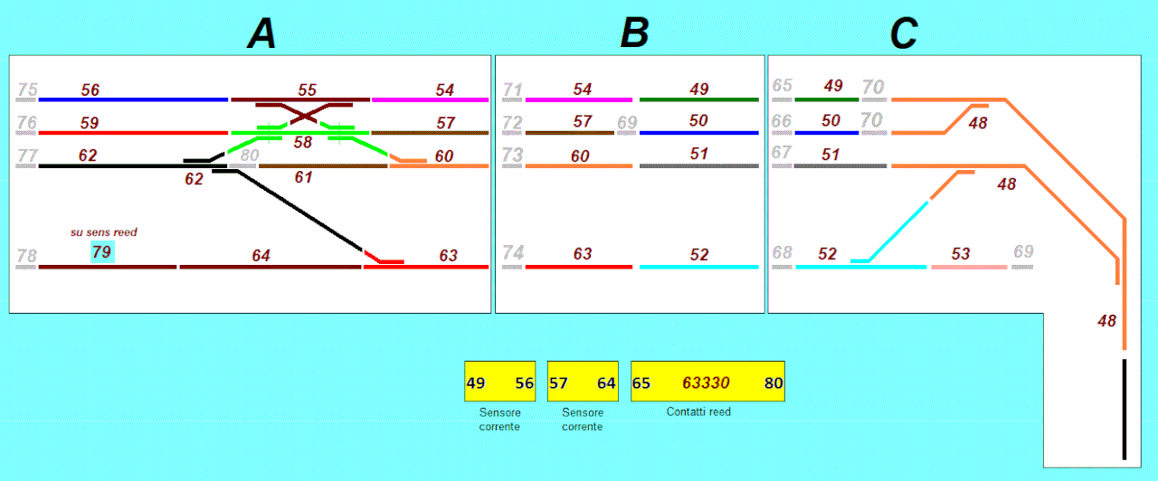

Intanto, a questo punto, si può essere precisi per quanto riguarda anche le sezioni di binario ed i reed.
In grigio i reed.
MessaggioInviato: mercoledì 19 settembre 2018, 11:39
Messaggi: 5123
Ci sono 2 reed N° 70.
Si possono mettere in parallelo due reed, e quindi avranno lo stesso ingresso sui sensori, quando è impossibile che, a causa del tracciato, possano essere impegnati contemporaneamente. In questo caso non si tratta nemmeno di reed, anche se la funzione svolta è la stessa, ma di una barriera ad infrarossi. Il tutto nella zona nascosta.
