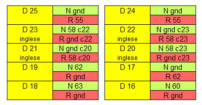

I collegamenti agli switch dei cuori degli scambi. (Spero).

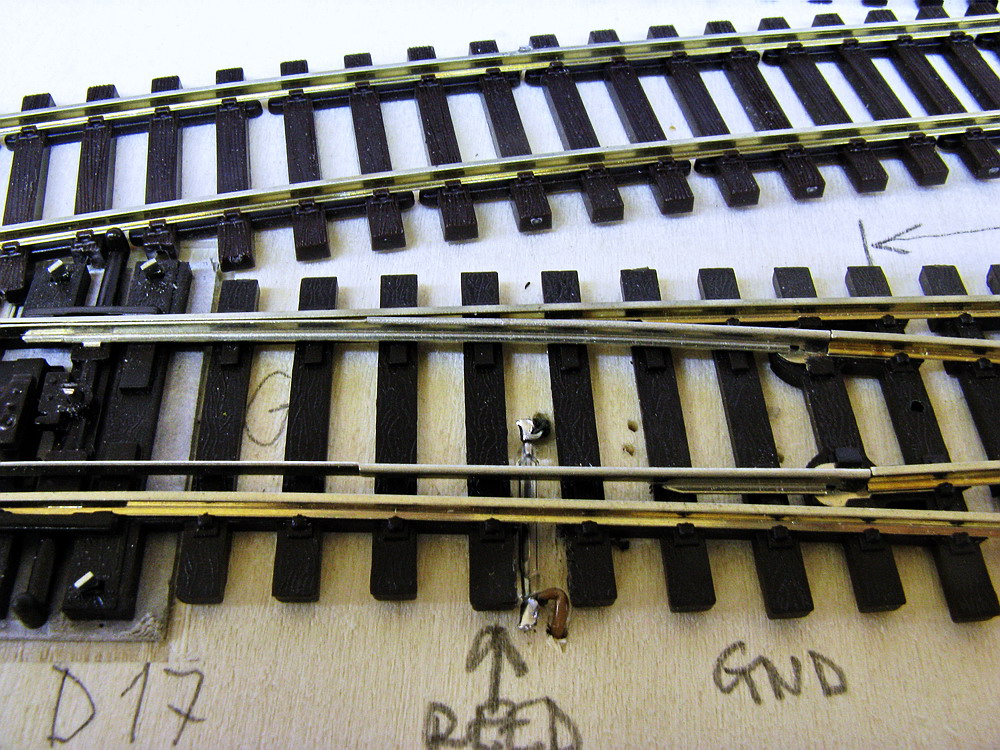

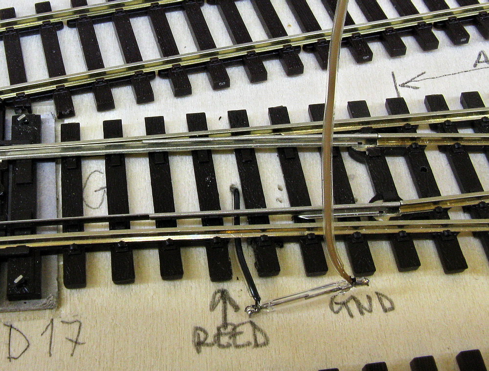

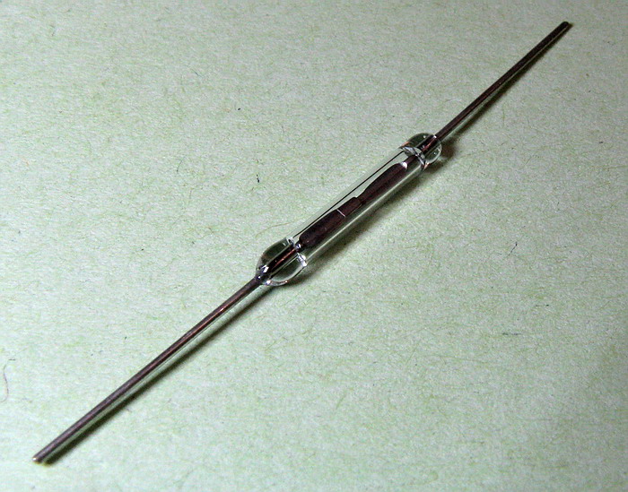

Un reed, per funzionare, ha bisogno di essere fissato a metà sotto una rotaia, in questo caso la cosa è un po' più difficile, perché capita di doverlo mettere sotto un deviatoio, ma non ci sono grossi problemi.
Il reed in questione ha un diametro di 2 mm.
https://www.banggood.com/10pcs-Reed-Swi ... mds=search

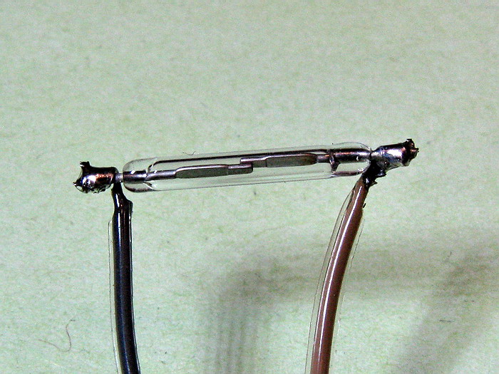

Devono essere preparati saldando ai loro estremi 2 fili molto flessibili di diametro minimo, in modo tale che possano venire occultati dal ballast che li ricoprirà totalmente. A questo scopo ottimi sono i fili Brawa:
https://www.modellbahnshop-lippe.com/pr ... odukt.html
Io, avendoli finiti, sono ricorso a quelli strappati da un cavo piatto, che sono un pochino più grossi, ma vanno ancora bene.
I reed sono in vetro, ed estremamente fragili, quindi tutte le operazioni devono essere fatte con estrema cura.
Dopo aver praticato i fori per i fili sul piano base, si passa ad infilare il reed sotto la rotaia.
Immagineimage upload link
E piano piano lo si porta in posizione. Quanto più sarà accurata la messa in opera, tanto più facile sarà occultarlo.
Immaginephoto host

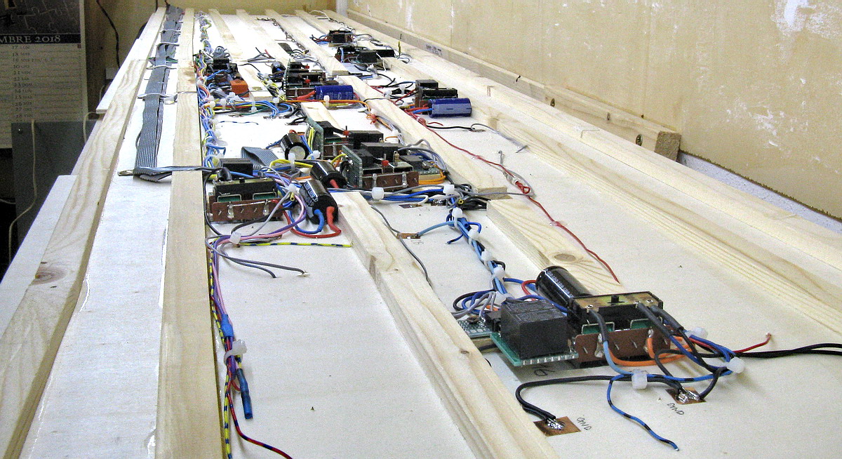

La cosa più noiosa è quasi finita, manca solo un cavo piatto per i segnali e l'illuminazione, che porterò una volta fissati i segnali.

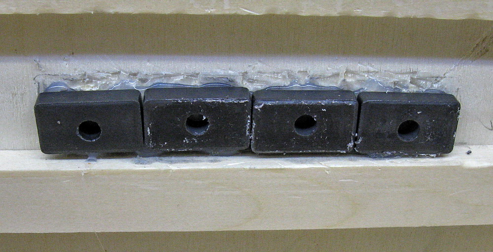

Gli sganciatori che avevo fatto con i magneti acquistati in rete non funzionano. Quei magneti sono troppo potenti, sganciano anche quando il convoglio è in trazione.
Immagineupload image
Li ho rifatti usando, ancora una volta, i magneti tolti dai ferma porte.
Immaginephoto upload
Con questo sistema è tutto molto più semplice e funzionale, basta incollarli, con colla a caldo, sotto il piano, che nel mio caso è di 4 mm, e tutto funziona alla perfezione.
Immagineupload picture
Basta ricordare di fissarli in modo che si respingano.

Uno dei lavori più rognosi è quasi fatto, mancano da collegare i segnali, che farò una volta montati, e l'illuminazione, anch'essa a suo tempo. Ora se funzionasse sarebbe il massimo. Proverò tutto una volta terminati i fili sui connettori.
