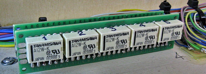

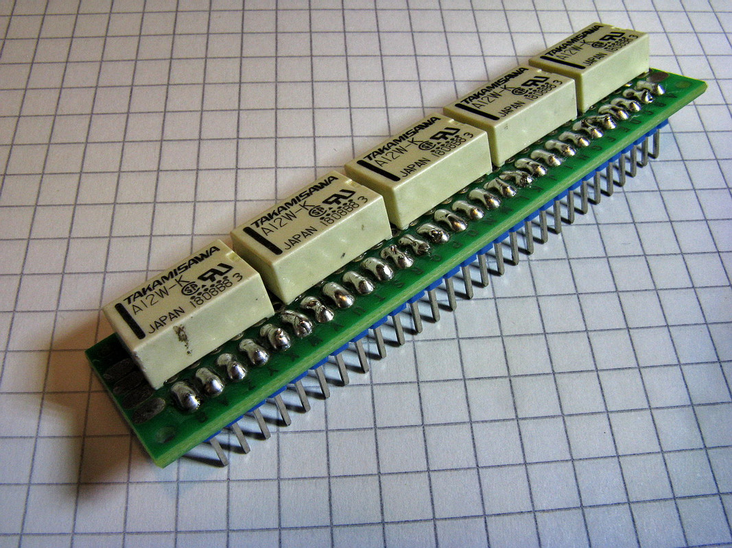

Comunque questi micro relè sono eccezionali, prendono pochissimo spazio. Con questo dovrei pilotare le 5 vele di partenza a destra.

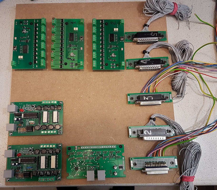

A questo punto è ora di pensare ai decoder e sensori del modulo "A".
Ultima modifica di Marcello (PT) il sabato 19 gennaio 2019, 16:23, modificato 3 volte in totale.
MessaggioInviato: venerdì 18 gennaio 2019, 10:34
Messaggi: 5123
Questi i componenti principali, tanto per avere un'idea dell'ingombro.
Immagineimage uploader

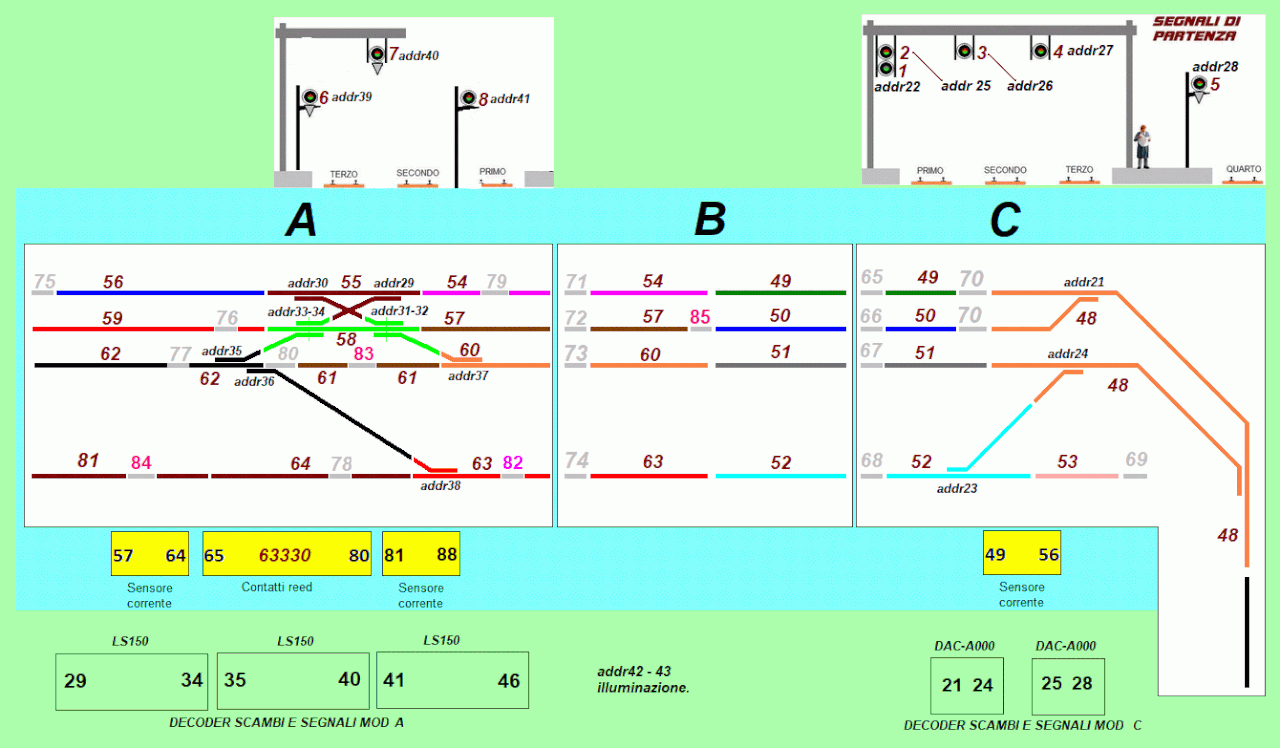

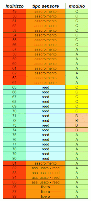

La tabella dei sensori.
Di sensori ad assorbimento S8V2 Dccworld, ne bastano due, non tre come in foto. I blocchi da 49 a 56 sono già collegati a quello montato sul modulo C.

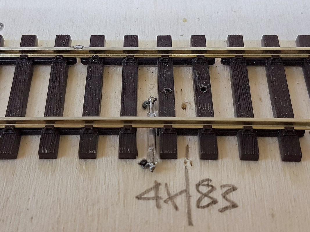

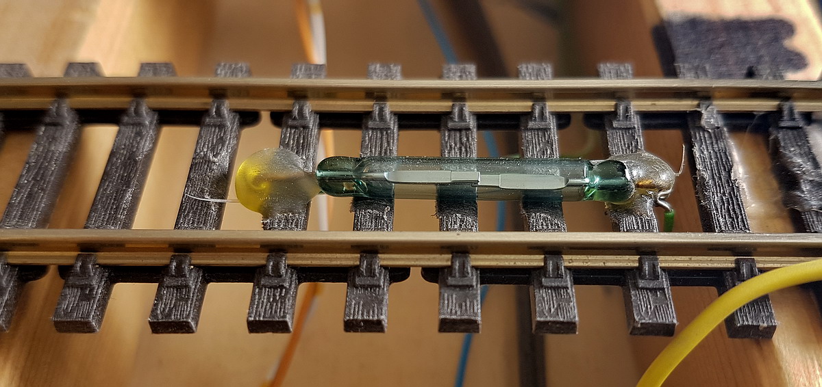

I reed che ho montato sono di 2 tipi, uno da 3,5 mm di diametro, e l'altro da 2 mm.
Quello da 3,5 è abbastanza grosso e non può essere reso invisibile, quindi va bene per le zone nascoste. Se si monta longitudinalmente al binario, ad ogni passaggio del rotabile con magnete, dà due impulsi, uno quando il magnete si avvicina al centro dell'ampolla, e l'altro quando si allontana. Quando il magnete è sul centro dell'ampolla, il contatto si apre. Gli impulsi che genera sono abbastanza lunghi anche quando il rotabile è veloce, quindi non ci sono prblemi di funzionamento.
Diverso è quando si montano i reed da 2 mm trasversalmente al binario, in questo modo, essendo piccoli, possono essere nascosti sotto il ballast, quindi vanno bene anche nelle zone in vista. Però c'è un problema: in questo caso il reed fornisce un solo impulso, e se la velocità del rotabile non è bassa, l'impulso può risultare troppo breve, e non fare in tempo ad essere rilevato da WinDigipet.
In tal caso si creano problemi.
Immaginehosting immagine

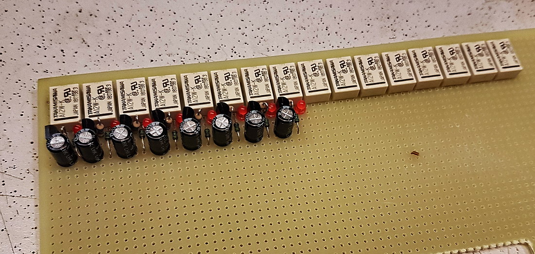

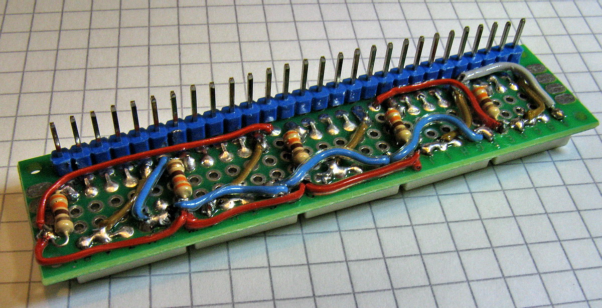

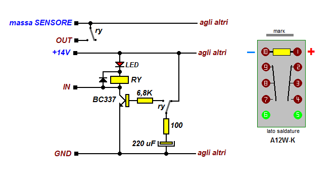

Per evitare che ciò accada inserisco tra il reed ed il sensore dei monostabili che allungano l'impulso. Basta un impulso di 1 mS per far commutare il relè di questo circuito, che lo allungherà fino a farlo diventare 10 Secondi. Possono sembrare troppi, ma questo può tornare utile per dei trucchetti da sfruttare poi quando si creano le tabelle orarie per le manovre, con sganciamento dei carri.
Immagineupload photos
In costruzione una piastra con 16 monostabili per i sedici ingressi del sensore.
