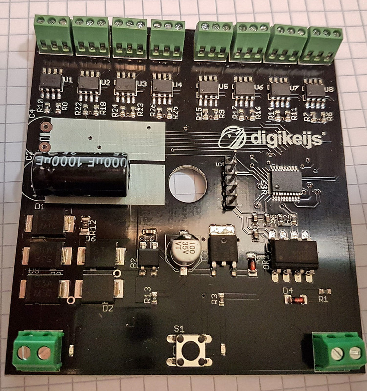

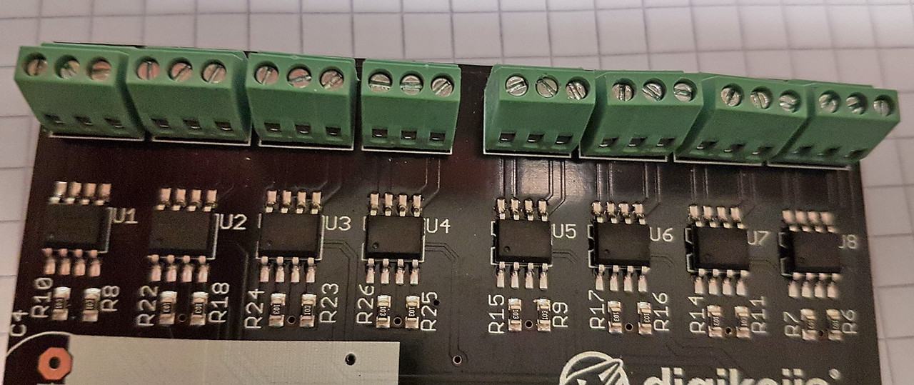

Le interiora.
La parte di potenza
I chip usati:
https://www.diodes.com/assets/Datasheets/DMN4031SSD.pdf

probabilmente i mosfet si stanno guastando perchè il diodo di protezione incorporato nel chip (se c'è) non regge la controtensione/controcorrente della bobina a fine comando.
Una volta guastato quel diodo, il mosfet non è più protetto dalle tensioni inverse e si guasta a sua volta.
Se lo schema è quello che hai postato (nel senso che agiscono comme semplici interruttori, non sono dei ponti H completi), puoi montare subito ai morsetti un diodo Schottky con anodo sull'uscita e catodo (anellino) sul positivo.
Es. 1N5817 o 1N5818.
Se invece sono dei ponti H completi (nel senso che in base alla configurazione possono pilotare sia positivo che negativo), allora dovresti mettere due diodi per ciascuna uscita: uno fra negativo e uscita (anellino sull'uscita) e uno fra uscita e positivo (anellino sul positivo).
Meglio ancora sarebbe montare questi diodi in inversa subito attaccati alle bobine, perchè nel percorso sui cavi da bobine a modulo comando questi spike di tensione/corrente fanno in tempo a danneggiare anche altro (es. luci led) se il loro cablaggio non è ben separato.

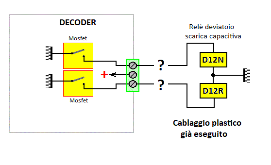

I decoder Digikejis non li ho ancora montati, e non li monterò perché dovrei rifare il cablaggio sotto il plastico e riferire a +12V i relè per il comando degli scambi a scarica capacitiva, invece ora sono riferiti a massa. Naturalmente così non funzionerebbero, visto che le uscite del decoder, quando sono attive, vanno a massa.
Comunque se guardi il datasheet dei mosfet (ho riportato il link) hanno il diodo di protezione.

In generale la maggioranza dei mosfet su chip all'atto pratico fa fatica a reggere i dati dichiarati, specialmente se lo stampato non è stato ben progettato per assorbire e disperdere il calore. Anche il datasheet linkato mette varie note, es. la (6).
Solitamente la sequenza del danno è innescata proprio dal diodo interno di inversa che si scalda troppo e si distrugge (resta aperto); da quel momento il mosfet non è più protetto dalle tensioni inverse e di conseguenza si distrugge anche lui.
Se usi decoder che danno uscita positiva e li vuoi proteggere, puoi aggiungere il diodo esterno con anodo al filo comandato e catodo (anellino) al positivo.

Marcello, scusa ma perchè ti ostini a mettere quell'accrocchio a scrarica capacitiva?
Primo, sei proprio certo che i decoder non riescono a far scattare i motori peco senza il tuo accrocchio?
Secondo, e aumentare la capacità nel decoder per avere più energia dimpulso ai motori?
Se vedi "le interriora" distingui, il ponte raddrizzatore di potenza per le uscite e quello piccolo per l'elettronica di controllo.
Io, per prima cosa salderei subito un altro condensatore elettrolitico da 1000 uF nelle piazzole vuote vicino a quello presente, scommetto che risultano in parallelo.
Fatto ciò avresti 2000 uF di riserva energetica da "sparare" alle bobine...è non è poco.
Se neppure questo bastasse, guardando il datasheet dei mosfet, si legge "Pulsed Drain Current (10μs Pulse, Duty Cycle=1%)IDM 40A" quindi, sendendo ai millisecondi dell' azionamento di una bobina, penso che non ci siano problemi per far fluire 10 A (che mi pare un'assurdità per la bobina di uno scambio ma...tant'è :roll: ). A questo punto, dissaldi i due condensatori da 1000uF (quello montato di fabbrica e l'altro che avevi montato tu) e ci metti due condensatori da 2200 uF.....volgio vedere se non riesci a far scattare ste maledette bobine! :lol: :lol: :lol:

Il fatto è che non voglio rifare tutto il cablaggio interno al modulo, sarebbe un gran lavoro per nulla.
