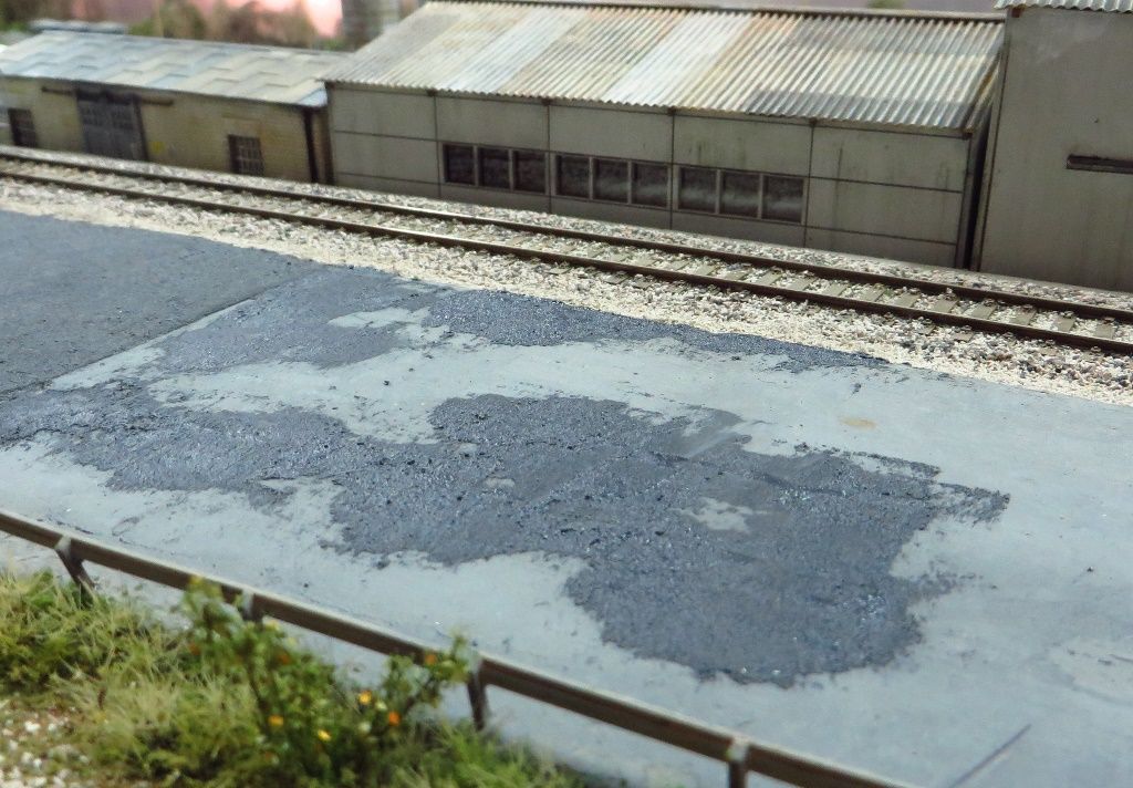

Sto testando un prodotto specifico per la riproduzione dell'asfalto. E' pensato per le scale leggermente superiori ma secondo me può essere usato per simulare l'asfalto nuovo appena steso, che al vero appare granuloso e scuro.
In queste foto le prime fasi del lavoro. La pasta va stesa con una spatolina e lavorata quando è ancora fresca. Successivamente farò dei lavaggi e metterò le immancabili erbette e gramigna varia sui bordi e in prossimità dei binari, che sono binari di raccordo scarsamente usati.

 Oggetto del messaggio: Re: PLASTICO: il plastico QdP
MessaggioInviato: lunedì 10 aprile 2017, 11:46
Messaggi: 938
Località: FIRENZE
Buon giorno,
decisamente interessante: puoi dirci qualcosa sulla provenieza??
Gianni de Bernardis
