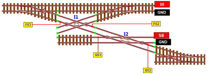

Capita, quando si deve collegare ad un modulo feedback una tratta abbastanza distante dal modulo stesso, che venga segnalata occupata anche quando è libera. Questo può dipendere dalla lunghezza del filo che presenta una certa dispersione di corrente per l'effetto che i fili hanno di comportarsi come condensatori o antenne. Si può rimediare mettendo in parallelo al sensore di corrente una resistenza, io ho usato 470 ohm, ma il valore non è critico. Così facendo il problema sparisce quasi sempre. L'accorgimento va ripetuto su tutte le tratte che presentano l'inconveniente.

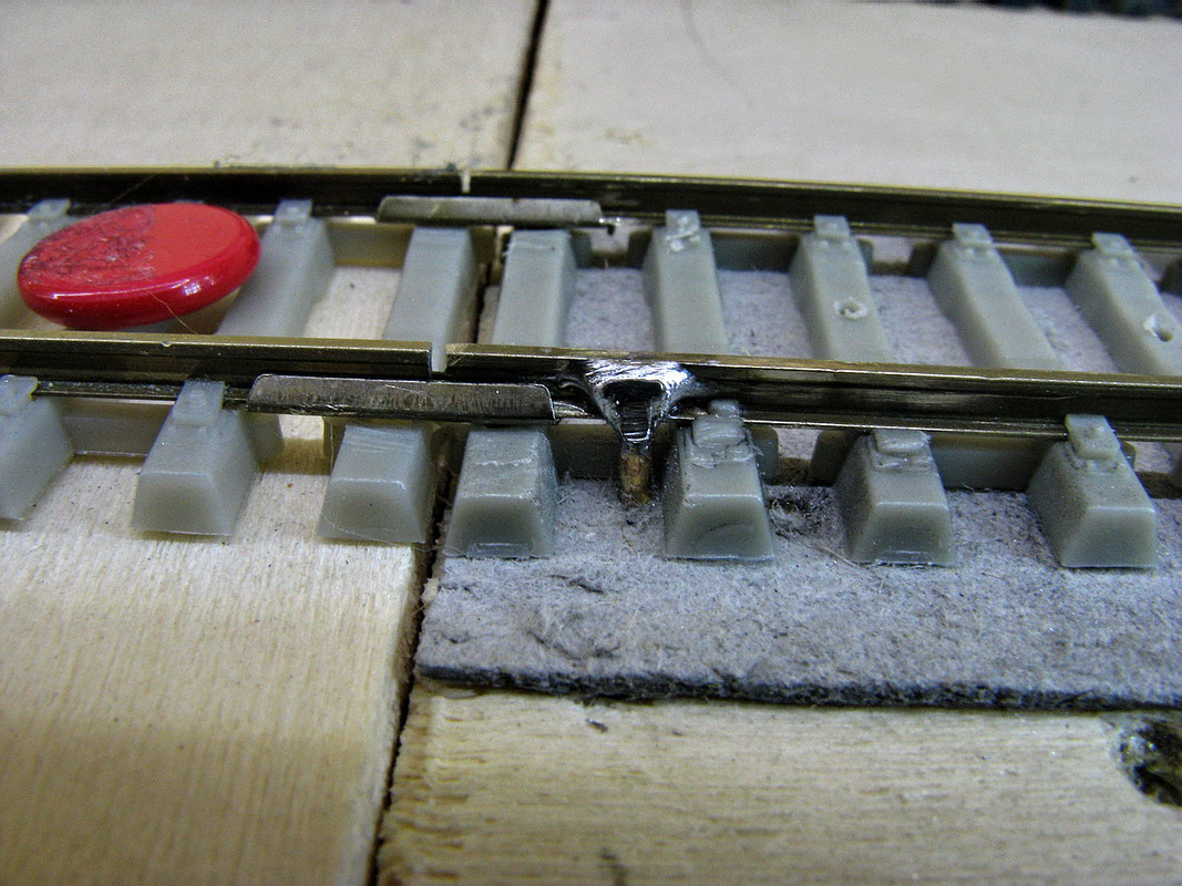

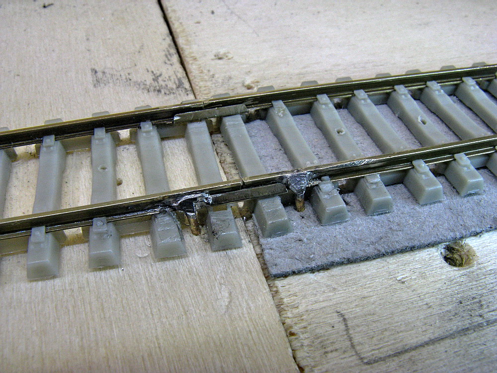

Ci sono diversi modi per fissare il binario alla fine dei moduli, io ho scelto quello del chiodo. Si tratta di un chiodino di ottone abbastanza lungo, infilato nel piano base e poi saldato alla rotaia. Il problema sarà poi quello di nasconderlo.
MessaggioInviato: sabato 30 marzo 2019, 15:25
Messaggi: 5123
Andrà ripulito un bel po' perché si veda meno. Tra l'altro mi è scappata anche la mola ed ho molato il fungo.

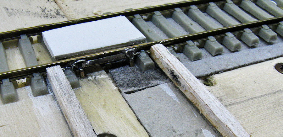

Il punto di unione tra due moduli è sempre qualcosa di non perfetto. Quindi, per cercare di nasconderlo per quanto possibile, si potrebbe ricorrere ad un attraversamento a raso, fatto in modo da potersi rimuovere. Ovviamente fatto meglio di questo che è una prova.
MessaggioInviato: mercoledì 3 aprile 2019, 15:16
Messaggi: 5123
Ancora una prova, con un pezzetto di Forex dipinto di nero inserito a pressione tra i due listelli.

Forse per nascondere meglio il tutto avresti potuto togliere l'ultima traversina, saldare il chiodo (di rame) sotto al binario, molare il tutto (magari il chiodo fuori opersa) e incollare le traverse ai lati e in mezzo al binario, troppo macchinoso? Nulla x te.... buon lavoro.
MessaggioInviato: giovedì 4 aprile 2019, 8:04
Messaggi: 5123

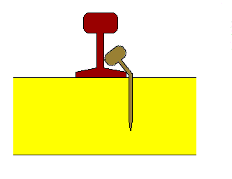

Per avere una robustezza sufficiente, saldando il piede della rotaia ad una vite o un chiodo, bisogna che queste abbiano una superficie piuttosto ampia, quindi occorre una vite a testa conica, in ottone possibilmente, avvitata nel piano base e poi saldata. La molatura della parte eccedente il piede della rotaia fa sì che si veda poco. Comunque questo tipo di saldatura, anche se fatta bene, ho riscontrato che non è poi così sicura, tende a rompersi quando sollecitata.
Se, invece, io uso un chiodino che appena piegato verso lo stelo della rotaia, lo saldo come in figura, ho riscontrato che è più robusto: basta dare una goccia di cianoacrilico molto liquido nel punto dove il chiodino è infilato, in modo che penetri nel legno, e così mi sembra che le cose migliorino.
Non è solo il binario che nel punto di giunzione dei moduli è antiestetico, ma tutta la linea di giunzione. Quindi meno si vede meglio è.
