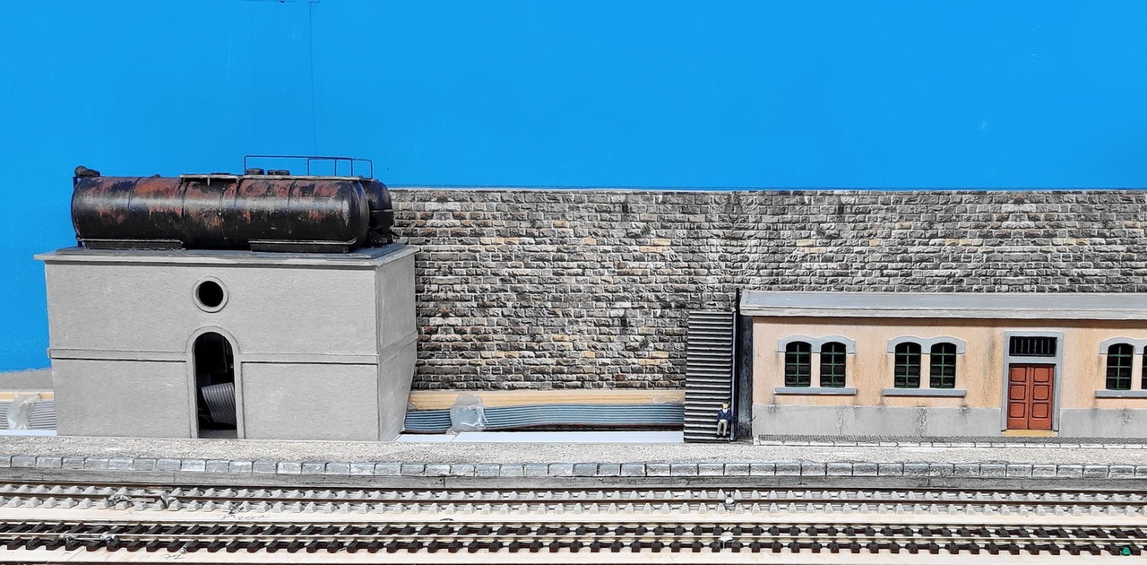

Abbandono per un po' i serbatoi per ritornarci sopra quando avrò riempito lo spazio tra loro ed il 303. Avrei in mente un buffet per il sollazzo del viaggiatore e l'esausto ferroviere in servizio. I serbatoi con il loro fabbricato nascondono perfettamente i connettori sullo sfondo, alla giunzione dei moduli. Il fabbricato dei serbatoi sarà amovibile e ad incastro per facilitarne la rimozione.

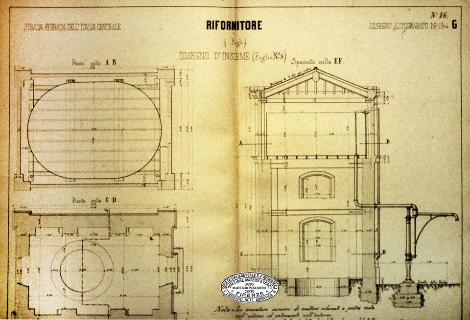

Marcello ti giro questa foto di un Rifornitore così per renderti conto delle proporzioni
delle murature portanti e della realizzazione dei solai.
Queste erano opere massicce e davvero resistenti, progettate per durare in eterno.
Saluti, Maurizio
MessaggioInviato: mercoledì 14 giugno 2023, 17:42
Messaggi: 5075
Bellissimo. Grazie.
