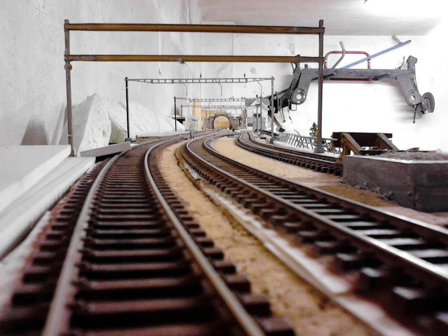

salve a tutti anchio nel mio plastico ,wassen,riproducente un vero tratto di linea ho una curva in vista raggio 2000mm ma se dovessi rifarla la porterei almeno a r2500-3000
IMG_20130413_230500.jpg [ 216.54 KiB | Osservato 1299 volte ]
