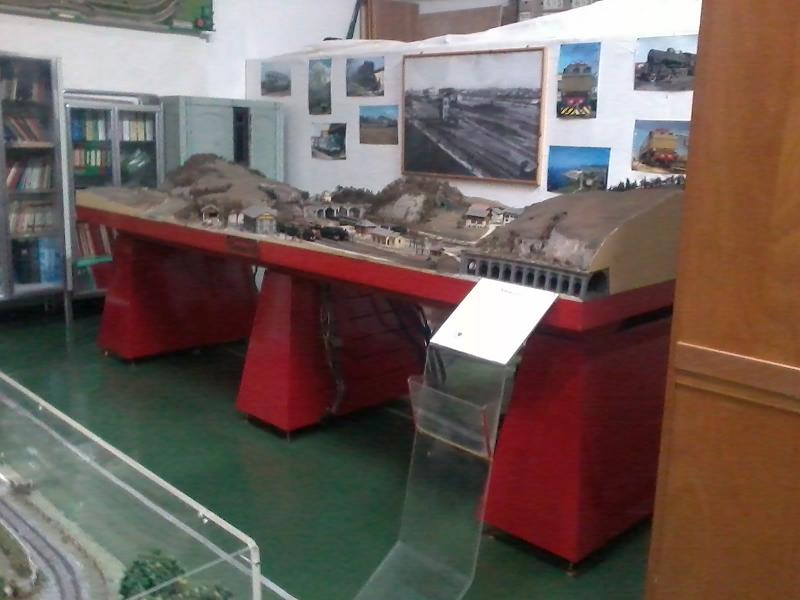

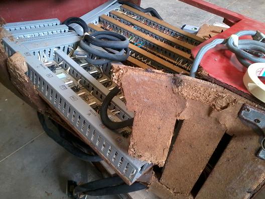

Tornando a Klausen21.
La struttura del plastico è in una specie di tamburato in legno, poggiante su due filaroli (due travetti in legno a sezione rettangolare).
Il tutto poggia su tre piloni, di cui il centrale contiene la parte elettrica.
Nel corso degli ultimi due anni, come avevo già riferito, abbiamo avuto tre alluvioni, ovvero dai 30 ai 50 cm di acqua.
I piloni a mollo si sono deteriorati.
Trasferito il plastico nella nuova sistemazione, è stato poggiato su cavalletti provvisori (come si fà coi rotabili a carrelli), i piloni sono stati rifatti e verniciati.
Quello centrale, con la parte elettrica, si era parzialmente sbriciolato nel trasportarlo verso la falegnameria.
Vedere la parte elettrica in quello stato, è stato un colpo al cuore.
2017-04-22 15.32al 33 Percento - pilone centrale con parte elettrica rovinato.JPG
2017-04-22 15.32al 33 Percento - pilone centrale con parte elettrica rovinato.JPG [ 74.88 KiB | Osservato 14861 volte ]
Poi sono stati rifatti i piloni e verniciati.
A quel punto è stato ricomposto il tutto, rimontando anche la parte elettrica nel nuovo pilone centrale.
Ora Klausen21 funziona nuovamente.

Quella roba marroncina che si vede nella foto sarebbe il legno marcito che avvolgeva il contenitore delle parti elettriche?
Sei in grado di mettere uno schema di come era costruito e piazzato (una foto è più difficile da comprendere)?
Era il pilone centrale originale, contenente la parte elettrica.

Ed ecco la nuova sistemazione del plastico (foto da cellulare, quindi di scarsa risoluzione) :
2017-06-30 19.35al 50Percento - sistemazione a Forlì 30-06-2017.JPG [ 69.45 KiB | Osservato 14718 volte ]

Ho compreso, adesso. Quante ore (o mesi?) di lavoro aveva portato via quella parte elettrica/elettronica? E il restauro, invece?
Normalmente a restaurare ci si mette molto di più che rifare nuovo, anche in elettronica...
