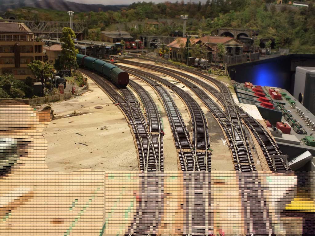

Ho fatto alcune riprese per "prova" e vedere i convogli che percorrono sia in ingresso che in uscita la lunga curva ora bella stesa è un vero piacere.
Ovviamente non si è trattato solo di modificare il raggio di curva ma di sostituire tutti i 19 scambi (tra nascosti ed in vista. Sono stati riqualificati anche i 6 binari della stazione nascosta denominata S.Ilario) che adesso sono tutti Roco lunghezza 345mm, raggio di deviata 1946mm/10°, dx e sx per quelli in vista,lunghezza 230mm, raggio di deviata 873,5mm/15°, dx e sx, per quelli nascosti + scambi curvi BWl 5/6 ROCOline cod.83 per la intercomunicazione tra linea a semplice binario e DD.
La motorizzazione e sottoplancia per quelli in vista (PL-10WE) e con cassa di manovra Roco esterna per quelli nascosti.
Ciao per adesso !!

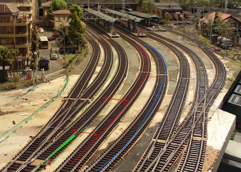

Ciao Riccardo,
come ti hanno già detto altri, la modifica che stai apportando valorizzerà ancora di più il tuo impianto.
Dato che i binari che hai messo sono ancora ritoccabili, ti vorrei proporre qualche piccola modifica.
Se ho capito bene, i binari di corretto tracciato sono il 3 ed il 4.
Essi potranno essere percorsi anche in velocità da treni passeggeri e merci.
In special modo per le carrozze passeggeri lunghe, le variazioni di raggio provocano movimenti reciproci fra le testate, movimenti che risultano visibili e non molto naturali.
Per questo ti popongo (senza che tu abbia alcun vincolo) :
Piazzale in modifica -2013 - annotato - 1.JPG [ 171.23 KiB | Osservato 6381 volte ]
1. l' attacco del binario 3 allo scambio ha un' angolazione, che ho evidenziato in verde. Potresti raddrizzare il binario in uscita dallo scambio. Purtroppo il tratto che hai messo potrebbe non essere sufficientemente lungo (qualche mm) e potrebbe essere necessario sostituirlo. L' obbiettivo è avere il raggio di curva costante, oppure in lieve diminuzione andando verso le banchine.
2. il binario 4 ha un tratto quasi rettilineo, con l' effetto di raggio stretto-largo-stretto. Ti suggerisco di seguire una traccia tipo quella rossa che ho maldestramente disegnato. Raggio stretto (non troppo) in uscita dalle banchine, che si allarga gradatamente verso la zona scambi.
3. Interbinario fra il 3 ed i 4. Curerei che esso aumenti andando verso le banchine, evitando la successione largo-stretto-largo.
4. Se ne avessi la possibilità potresti mettere uno scambio incrocio doppio; sarebbe, così, possibile per una locomotiva attestarsi al tronchino estremo a destra, mentre un treno entra o esce dal binario 6.
Stefano Minghetti
 Oggetto del messaggio: Re: PLASTICO: SAN SATIRO
MessaggioInviato: giovedì 26 dicembre 2013, 12:38
Messaggi: 2844
Ciao Stefano e grazie per il tuo intervento, attento e propositivo.
Quel punto, non ti nascondo, ci ha dato (da) da pensare.
Non che ci siano problemi di marcia per nessun convoglio ma solo per aspetti puramente estetici.
I binari di transito sono il 3 ed il 5, non il 4, e la cosa si evince più facilmente dalla foto che qui allego.
Il binario 5 l'abbiamo posizionato tenendo conto del raggio più naturale possibile che deve consentire dalla fine praticamente dell'attuale marciapiede (poi proseguirà) a raggiungere lo scambio.
In questa posizione i convogli percorrono la curva senza nessuna incertezza, in maniera fluida e senza scarti.
Come vedi dalla foto per rendere si da dopo lo scambio parallelo al 5° bin il 4° binario si dovrebbe far compiere a quest'ultimo una brutta piega a dx .Considera che gli scambi sono stati tutti modificati, tagliati, perchè altrimenti la "piega" a sx sarebbe stata ancora più marcata.
Ancora non abbiamo "fissato" definitivamente niente (infatti dobbiamo ancora realizzare l'inclinazione del 4° e 5° binario) e le foto le postiamo proprio per avere il più ampio scambio di idee e suggerimenti !!
Grazie !!

Ciao Riccardo,
scusami se mi permetto ancora di insistere sull'argomento.
Dall'ultima foto postata forse può arrivare uno spunto.
A mio avviso le curvature dei binari 4 e 5 trovandosi in mezzo ad altre
che hanno un andamento molto fluido dovrebbero seguirne i tratti.
Forse rivedendo la posizione dello scambio che origina i due binari,
oppure riducendo il breve tratto rettilineo in uscita dallo scambio stesso
che hai evidenziato in giallo.
Come ultimo spunto, visto che i binari non sono fissati, proverei a partire
lato stazione assicurando al massimo il parallelismo tra i due (e verificando
l'andamento curvilineo dei binari 3 e 6) e vedere dove farli confluire nello scambio.
Treno amaranto
