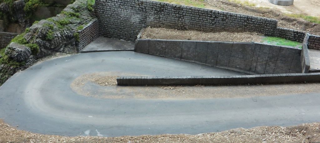

Creata area che ospiterà un piccolo casotto ANAS con ciarpane sul retro. Lo spazio non è tantissimo, vedremo come fare.
Giuseppe

bene , era solo un consiglio , ma mi fa piacere che tu abbia approvato , aspettiamo gli sviluppi...
bellissima la curva a tornante .......... mi sa molto di targa Florio e circuito delle madonie ;-)

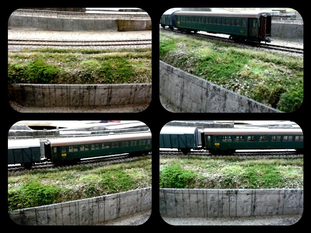

fotografie a bassa risoluzione delle prove che ho fatto riguardo l'erba ed al verde basso della zona limitrofa ai binari, in questo caso all'asta di manovra.
Presto delle foto un po' più decenti e spero anche di altre aree che via via andrò completando.

Completato il test di posa dell'erbetta sulle aree vicine ai binari, fonte di incubi notturni :lol: su come realizzarla al meglio visto che è una delle componenti di maggior richiamo estetico e realistico essendo vicina al binario. In questo caso un'asta di manovra con pietrisco non troppo uniforme.
I metodi sono i classici, turf woodland scenic ed erbetta sintetica 3 e 6 mm (non di più!!!) piantata con applicatore elettrostatico Noch.
Eventualmente ciuffetti più "esuberanti" verranno piantati singolarmente.
Il tono del verde varierà sempre nelle diverse aree del plastico... le gamme dei verdi mi piacciono tutte, che fare!
La stagione scelta sarebbe quella autunnale ma mi prendo delle licenze poetiche.
Nonno Preiser da pensionato di gode la sua libertà giornaliera a zonzo per gli scali ferroviari del mio plastico.
Giuseppe

Veramente molto molto realistica.Se fai le foto con la luce del sole è praticamente vera.Volevo appunto chiedere a Giuseppe, se la tonalità dell'erbetta ha subìto trattamenti per la variazione di colore e sfumature (tipo aerografo, polveri etc) oppure l'hai piantata così come esce dalla confezione?
Grazie :)

Grazie Axel, in questo caso l'erbetta non è stata trattata o dipinta ma solo miscelata e accostata a varie tinte e misure.
