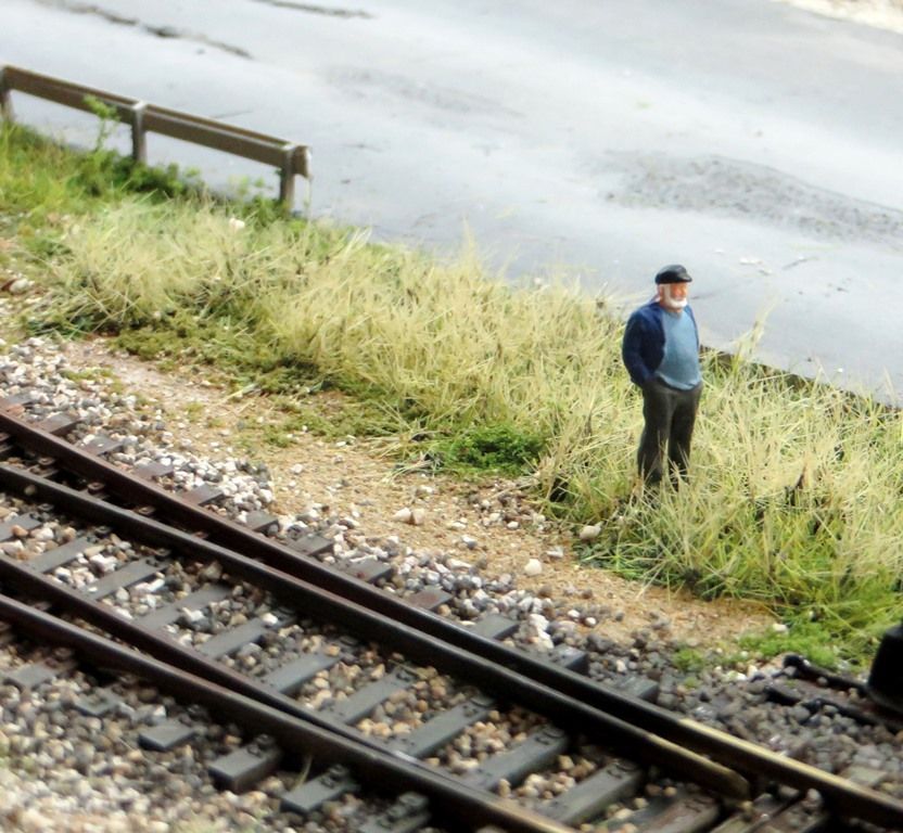

l'unica cosa è quell'omino che ogni volta viene a bracare (in fiorentino vuol dire cercare tra cose non tue) che sembra il padrone..... ma che vuole???
:lol: quel nonnetto ha un ruolo fondamentale nella riuscita dell'impianto, mi serve come "dima umana", me lo porto appresso per verificare che le proporzioni siano congrue :wink:
In questo caso le erbacce e toglierò qualche sassolino vicino il binario che mi sembra troppo grosso:

Beh, però piazzare una squadra lavori su un binario secondario e piazzarci il vecchietto (rigorosamente con le braccia dietro la schiena) a guardare (e a criticare) non è una cattiva idea...

...altri angolini "inerbiti"...
Giuseppe
con tanto di staccionata da raddrizzare :D

Vabbè che poi la staccionata FS non è sempre sempre sempre in ottime condizioni... Ecco, forse su un mureto no, ma quando si trova a livello del terreno, non è difficile che sia stortignaccola (specie nei pressi di una strada)!

Ciao Giuseppe
Seguo il tuo "faraonico" lavoro sin dall'inizio e non posso che ammirare e, in futuro, sfruttare le tue tecniche modellistiche.
Spero che tu però accetti alcune critiche puramente costruttive che emergono vedendo le foto che pubblichi visto che ti trovi ancora in una fase non definitiva (spero :wink: ).
Innanzitutto le strade: secondo me molto realistico l'effetto vissuto dell'asfalto e dei bordi lasciati incolti ma se un giorno dovesse piovere :mrgreen: :mrgreen: dove andrebbe a defluire l'acqua?? Scusa la battuta ma non riesco a vedere le fosse immancabili lungo i cigli della strada!!
Poi, visto che stai facendo un ottimo lavoro di "piantagione" perchè non metti un po di erba incolta anche in mezzo ai binari e magari lasci l'ultimo tratto di uno o più tronchini con le rotaie completamente verniciate effetto ruggine (anche sopra la testa del fungo) e con cespugli infestanti che fanno scomparire il binario??
Un saluto e buon lavoro!
Verissimo, infatti non mi sono dannato per renderla perfetta, però come hai ben detto in alcuni punti si può far meglio ;)
AlessandroMarchesini:
Le foto sono qui per questo :)
Infatti non ci sono :? Costruire un impianto non proprio piccolo comporta il fatto che certe cose ti sfuggano via ed è per questo che il forum è prezioso, te le ricorda e per quanto possibile cercherò di porvi rimedio. La base della strada è in Depron, quindi non escludo di poterle ancora ricavare. Farò un tentativo e se mi convincerà lo estenderò all'intero impianto.
ps: però dovresti farti un giro per le strade qui a sud, probabilmente chi le ha costruite lo avrà dimenticato come ho fatto io... :?
Alessandro, sfondi una porta aperta in quanto a "riproduzione di scarsa manutenzione ferroviaria"! Ho ancora parecchi metri di binari da "trattare" e di certo qualcuno farà questa fine ;)
