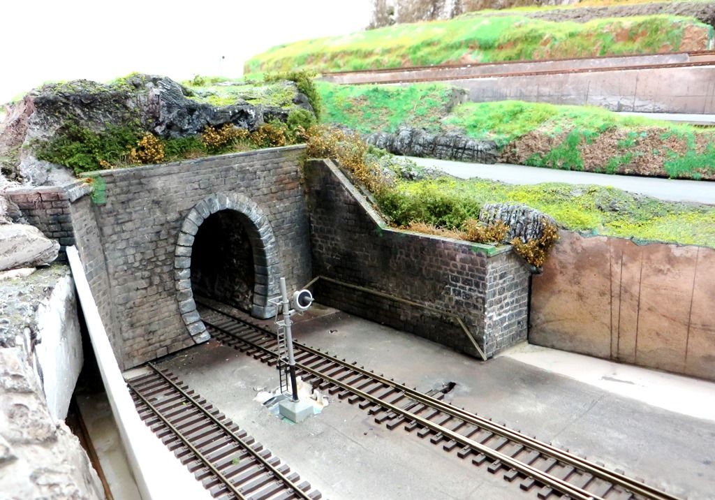

No Tz, i segnali della stazione sono a vela singola, un semplicissimo segnale di partenza e nulla più. I segnali a vela doppia che tu citi si trovano in piena linea da un'altra parte dell'impianto.
Questo è il segnale di partenza, davanti all'imbocco nord della galleria ed a monte dello scambio in uscita.
L'altro è dalla parte opposta con le stesse caratteristiche.

Si, lì vanno bene (però sono a "valle" dello scambio per i treni in partenza... :wink: )
Ma cosa ci fanno in piena linea dei segnali a 2 vele di 1^ cat ? Sono di protezione a un bivio ?

Si, diciamo che sono a protezione di un qualche cosa, un bivio sarebbe plausibile, ma perché non una stazione.....
La mia idea è quella di godermi a bassa velocità con successivo arresto in linea dei treni, proprio davanti a quei segnali, quindi ho pensato di piazzare quei segnali a due vele di prima categoria dopo aver consultato TT Tema Segnali, ho visto infatti che posso stare in piena linea......... e li ho messi, spero correttamente.....
Così quando mi va di godermi il muso in primo piamo di una e626 BigM, agisco sull' interruttore posto in prossimità del segnale, segnale a via impedita, rallento, fermo il treno, mi guardo il modello ed il lavoro di invecchiamento che farò.... e poi lo faccio ripartire, un'attività del tutto goliardica e fine a se stessa che nulla a che fare con la circolazione dei treni vera e propria, una sorta di sfilata di moda ma al posto delle gnocche ci sono le loco :lol:

Perfetto l'uso per fermare i treni per osservarli, nulla da dire, è il concetto di segnali di "piena linea" che (da purista del segnalamento) proprio non mi va giù... perché non puoi trovarli in piena linea come un comune segnale di blocco intermedio ma puoi trovarli esclusivamente a protezione di un bivio o di una stazione.
