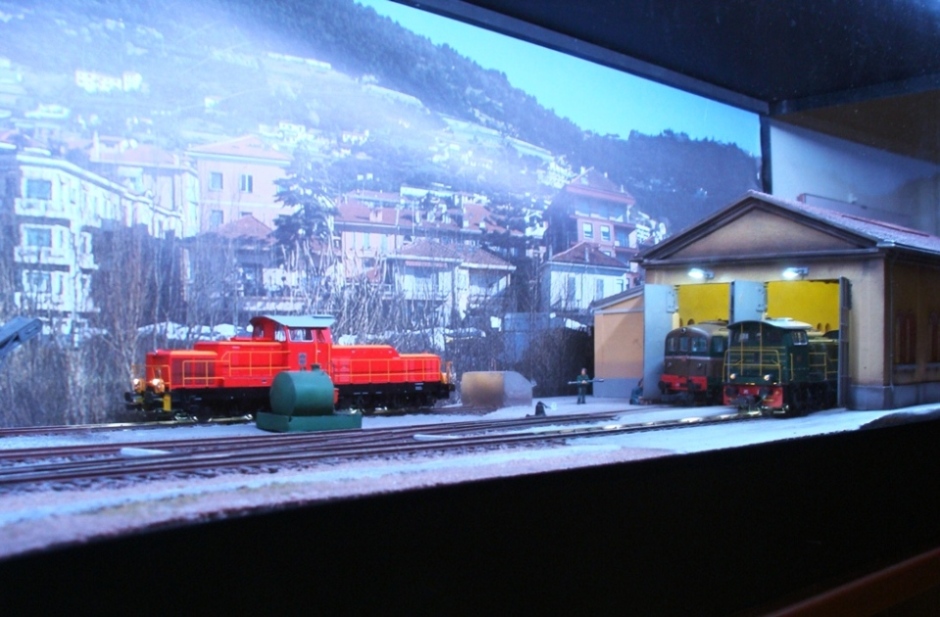

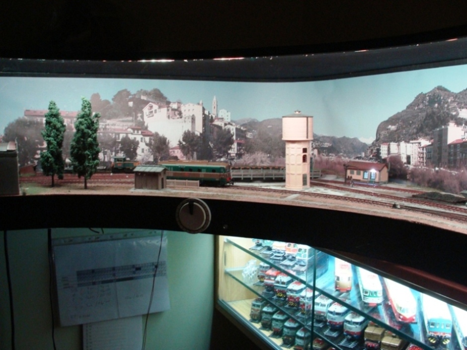

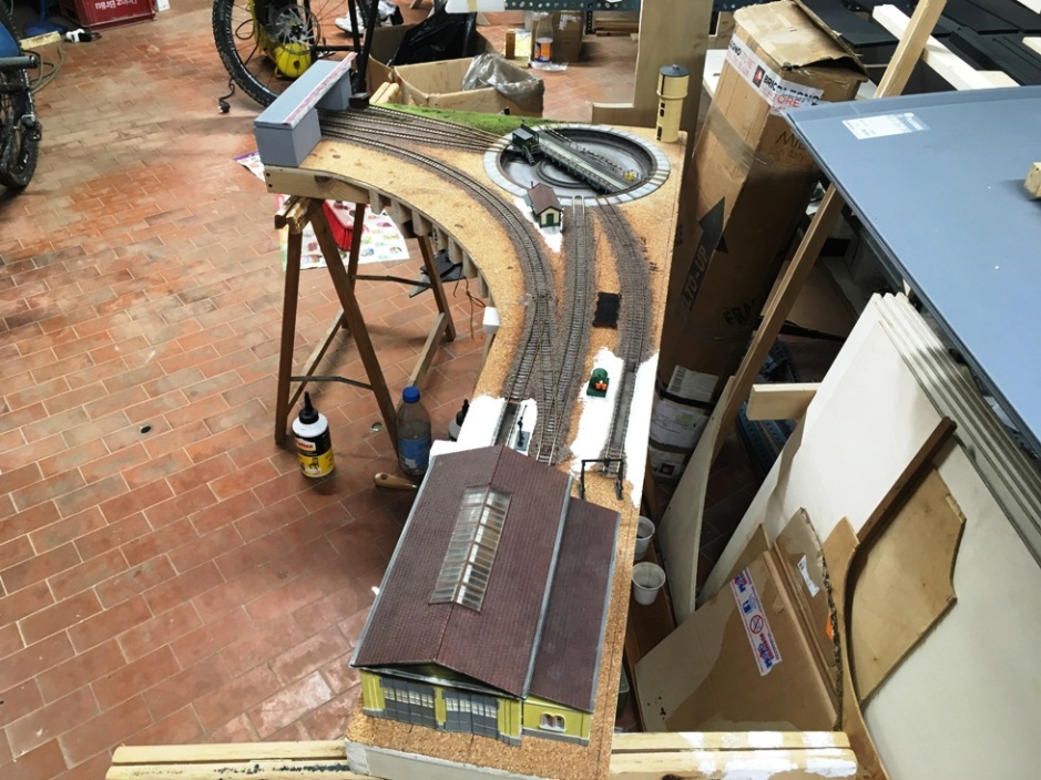

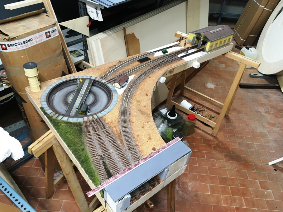

Un saluto a tutti ;

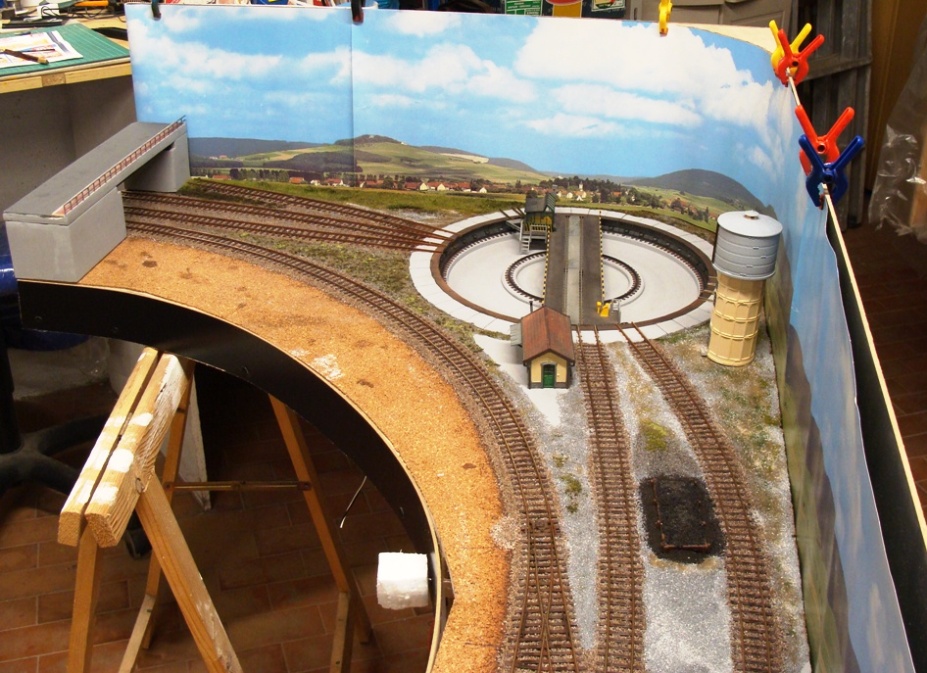

presento quì quello che è il mio ultimo lavoro , un piccolo angolo di casa , sopra la scrivania , avente misure di 150 x 38 , nato dall'idea alcuni anni fà di occupare questo spazio ed avere a disposizione qualche metro di binario dove muovere le locomotive , in attesa ( o alternativa ) al completamento del plastico
viewtopic.php?f=7&t=96223
esso nasce anche con lo scopo di mettere in pratica qualche nuova tecnica , muovere un pò le manine...ed utilizzare la piattaforma e la rimessa che non sono riuscito a vendere ;

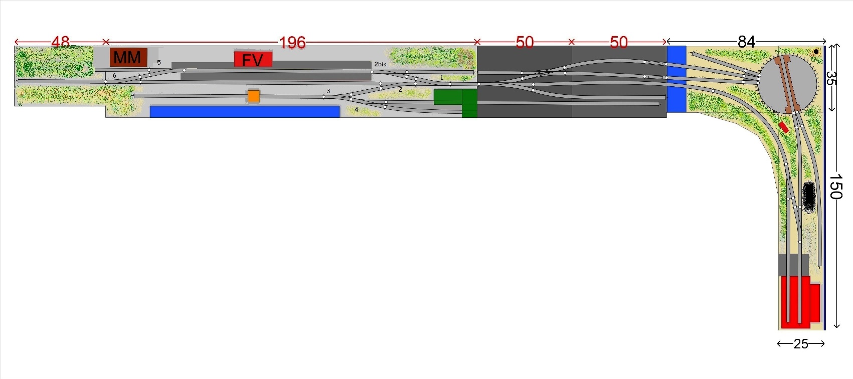

il disegno mostra quello che vorrebbe essere lo sviluppo finale del lavoro , ma per ora ho deciso di fermarmi quì e dedicare il tempo libero al plastico , per cui all'interno dell'armadio , la coulisse in realtà ha una disposizione differente dei binari , che mi permettono un notevole movimento di locomotive ;
i binari sono tutti Peco cod. 75 dove le traversine sono state leggermente distanziate rispetto all'originale , senza voler però riprodurre una specifica tipologia FS ;
il comando delle locomotive è in digitale : la centralina autocostruita dall'amico Elvino su progetto di Paco permette di utilizzare i palmari Roco e grazie ad un'apposita uscita , un tronchino della coulisse sezionato , permette la lettura e programmazione dei decoder ;
gli scambi del diorama sono manuali comandati come tante volte abbiamo visto in altri lavori da un'astina che si muove in orizzontale sotto i binari ;
purtroppo questo mi ha impedito di rimuovere il per me osceno blocchetto che tiene in posizione gli aghi dello scambio Peco .

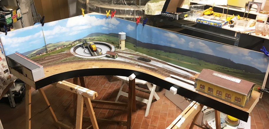

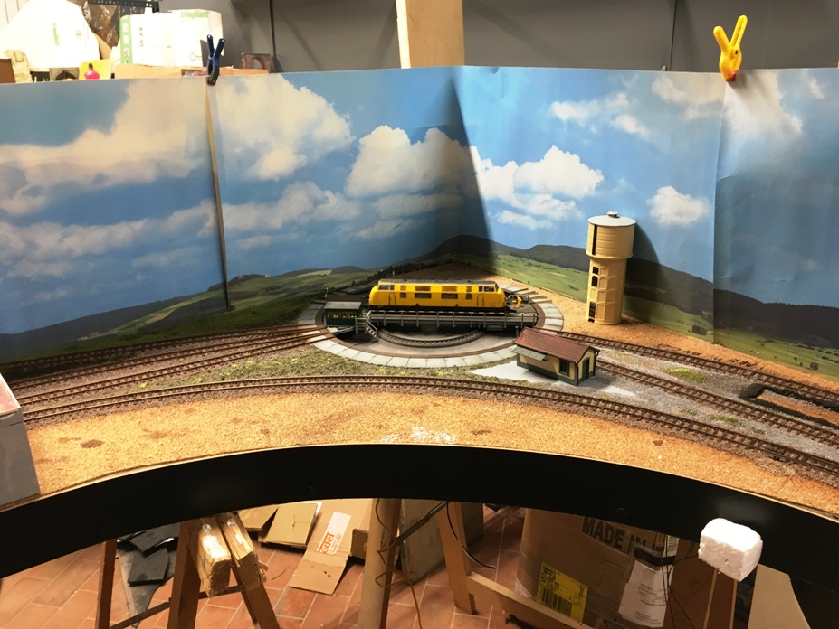

inizialmente lo sfondo prevedeva il recupero di un fondale Faller mai usato , con l'angolo identico alla struttura , ma chiaramente nello sviluppo del lavoro è stata costruita una struttura curva dietro la piattaforma ed il fondale sostituito a causa di un errore di montaggio :
non usate la colla !!!!! :oops: :oops: :oops: :oops:
con la collaborazione dell'amico Angelo abbiamo così realizzato ed utilizzato la foto che riproduce la mia città ,Ventimiglia , anche questo esperimento per il futuro plastico ;
le fasi successive hanno portato alla realizzazione del coperchio e dell'illuminazione con una striscia leds RGB con telecomando , sul bordo interno, attaccata con colla a caldo ;
anche in questo caso il lavoro ha portato ad una nuova esperienza , perchè ho scoperto che utilizzando alcune tonalità ( in particolare il bianco ) e una luminosità alta , le resistenze scaldano talmente tanto da sciogliere la colla , provocando il distacco della striscia . poi rimessa ma purtroppo con difficoltà e difetto .

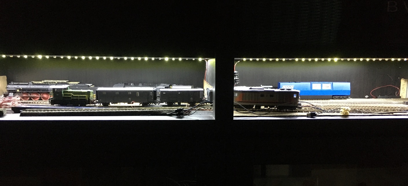

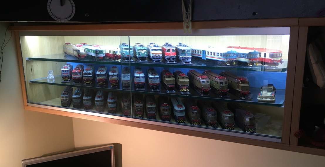

Con l'occasione ho anche approfittato per illuminare la vetrinetta dove le locomotive sono in attesa ...del plastico !!!

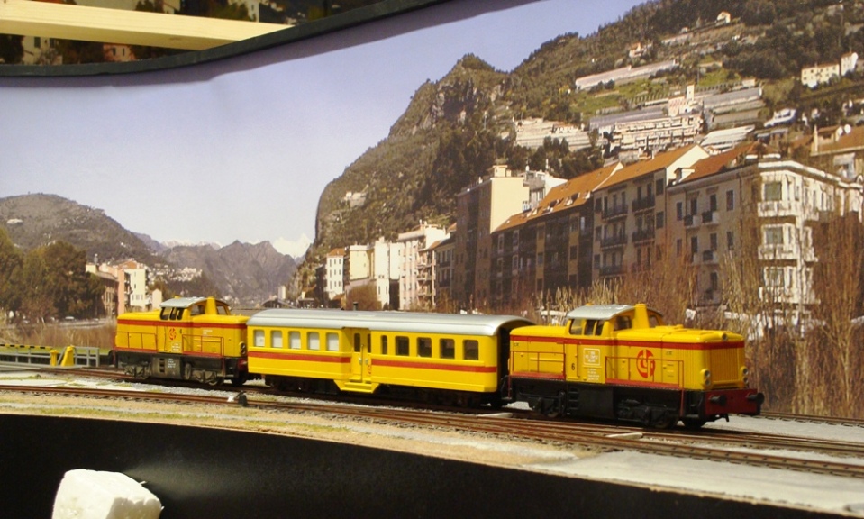

qui le due locomotive elaborate viewtopic.php?f=15&t=95020 che scortano una Corbellini Hachette anche rivisitata...

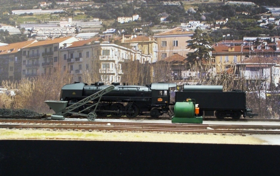

ed infine al deposito di Ventimiglia una presenza costante prima dell'elettrificazione della tratta Francese , una splendida 141 R a nafta del deposito di Marsiglia

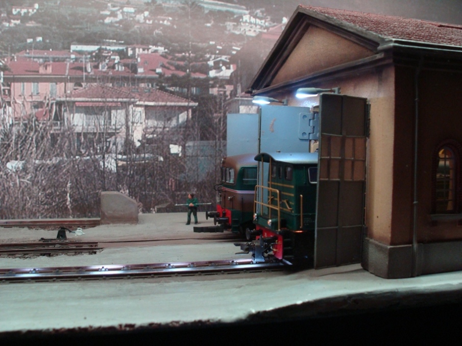

Compatto e realistico! Il fondo "cementato" davanti al deposito con cosa l'hai fatto? Das?
 Oggetto del messaggio: Re: Diorama operativo
MessaggioInviato: sabato 19 ottobre 2019, 20:52
Messaggi: 1434
.Compatto e realistico! Il fondo "cementato" davanti al deposito con cosa l'hai fatto? Da
ciao grazie !!
il fondo è fatto con scagliola e rifinito a stucco dove necessario

Molto bello! Lo sfondo ventimigliese è molto più originale e realistico di quello commerciale, cambia completamente l'opera!
