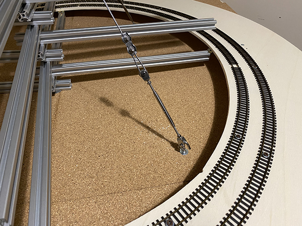

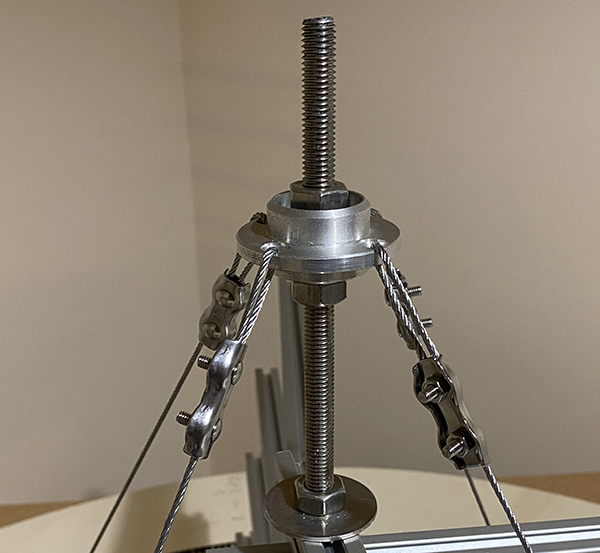

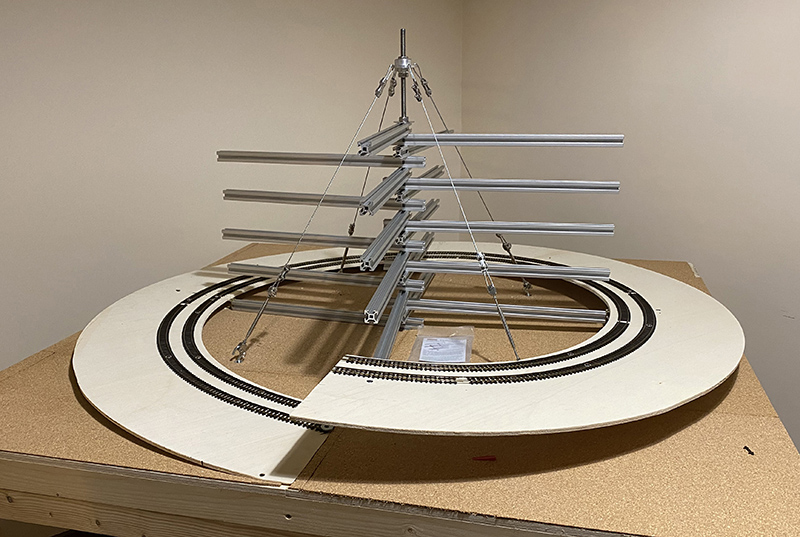

Non ho ancora iniziato la seconda spira, ma comincio comunque a postare qualche immagine. (Giusto per dare sfogo alla ineludibile raffica di critiche... :D )
Piazzamento provvisorio binari H0m. Prossìma settimana vorrei cominciare con quelli H0. Ovviamente, prima di iniziare una seconda spira, finisco la precedente. Ho appena montato gli stralli.
Le staffe a raggiera sono in profilato 20x20, forati per essere impilati sulla barra filettata M10, e maschiati in testa per avvitare le staffe ad L che sostengono il multistrato. L'uso dei profilati 20x20 mi permette di ottenere automaticamente 80 mm. di alzata fra le spire. Le spire saranno 5.
L'elicoidale, oltrre che dal "palo" centrale, sarà sostenuto da 4 pilastri esterni, sempre in profilato 20x20 - cui, più avanti cercherò di dare un senso estetico - con staffe a L montate con gli appositi dadi quadri all'interno delle guide.
L'interno dell'elicoidale con gli stralli e le staffe sarà pressocchè invisibile. Sulla sommità della barra filettata centrale verrà montato un cappello circolare (Lo scarto centrale del taglio delle spire) su cui sistemerò qualche edificio/strade.
Non pubblico ancora il progetto completo. Quello si, farebbe inorridire :)
Comunque, un cammino molto lungo....

elicoidale_1a.jpg [ 214.96 KiB | Osservato 5746 volte ]
elicoidale_1b.jpg [ 270.77 KiB | Osservato 5746 volte ]
elicoidale_1c.jpg [ 181.96 KiB | Osservato 5746 volte ]

Molto bello l'elicoidale!!!
Io l'ho fatto con il classico sistema delle 8 barre filettate (2 ogni 90 gradi) che sostengono un piattino di alluminio sul quale sono avvitati i 4 semicerchi di compensato per ogni giro di spira.
Quando ho visto il tuo ho detto : " BELLISSIMO , non ha neanche il problema di pulire bene i binari avendo lo spazio esterno tutto libero!"
Poi ho letto che metterai ovviamente dei supporti esterni e questo mi ha fatto pensare che forse con un elicoidale la pulizia dei binari è sempre problematica per tutti.
Comunque , gran bel lavoro , da valutare se poi avendo anche occupato l'interno dell'elicoidale questo non ti da noia.
Io devo LETTERALMENTE entrare dentro l'elicoidale per eseguire la pulizia dei binari e credimi è davvero molto scomodo. Ho piazzato i due elicoidali in due angoli opposti di una stanza... quindi l'esterno è accessibile per il 30% della sua circonferenza.
Se invece puoi girarci intorno di persona , beh... non dovresti avere problemi di sorta , neanche con i 4 rinforzi che hai detto di volerci mettere.....

Su un elicoidale a 4 binari, i supporti esterni sono pressocchè indispensabili, ma non dovrebbero costituire un grosso impedimento per la pulizia o il recupero di rotabili malauguratamente sviati. Per la pulizia di tutto il tracciato vorrei poi affidarmi a carri pulitori, ma non so ancora quali.
L'interno dell'elicoidale non sarà "abitato".

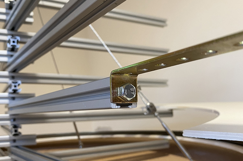

Se hai un attimo, puoi mostrare un'immagine di dettaglio dell'ancoraggio staffa da 20 a compensato flessibile della spira? Grazie

Prima di montare la prossima spira, fotograferò la staffa montata in testa al profilato.
Direi, prox settimana.

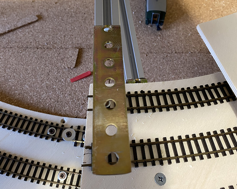

Dettaglio ancoraggio staffa sui raggi.
Adesso si procede con il fissaggio definitivo dei binari sulla prima spira. Vinavil....
staffa_a.jpg [ 246.43 KiB | Osservato 5063 volte ]
staffa_b.jpg [ 256.47 KiB | Osservato 5063 volte ]
