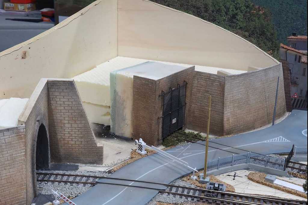

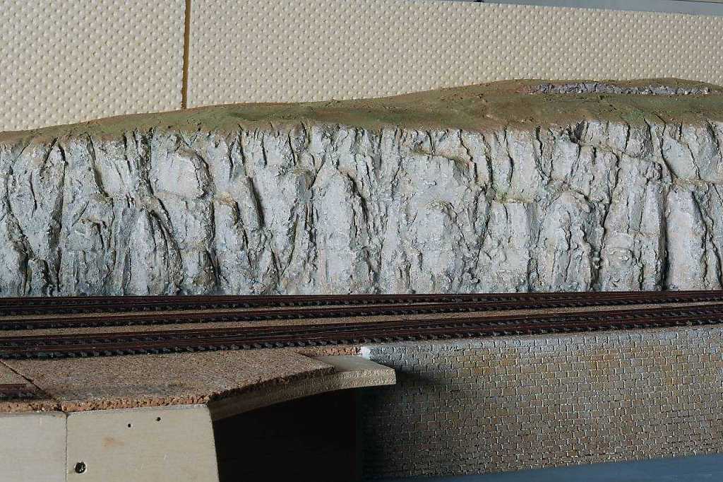

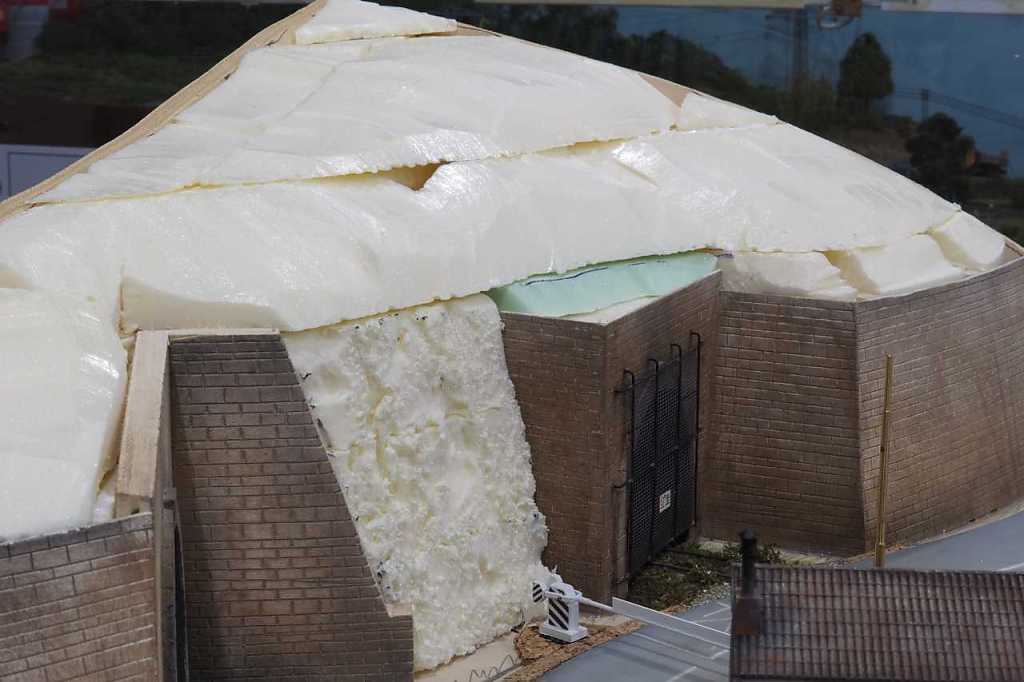

Ecco appunto il polistirene..... grazie maestro....

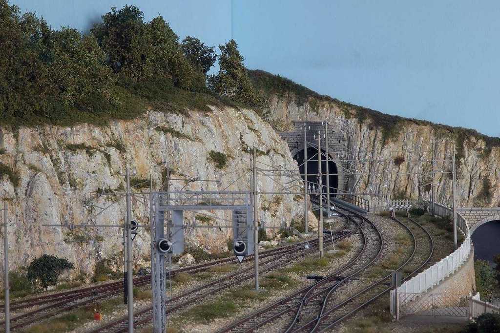

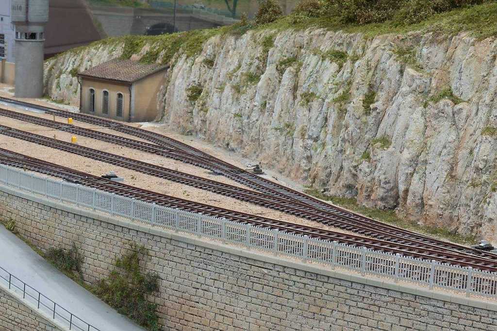

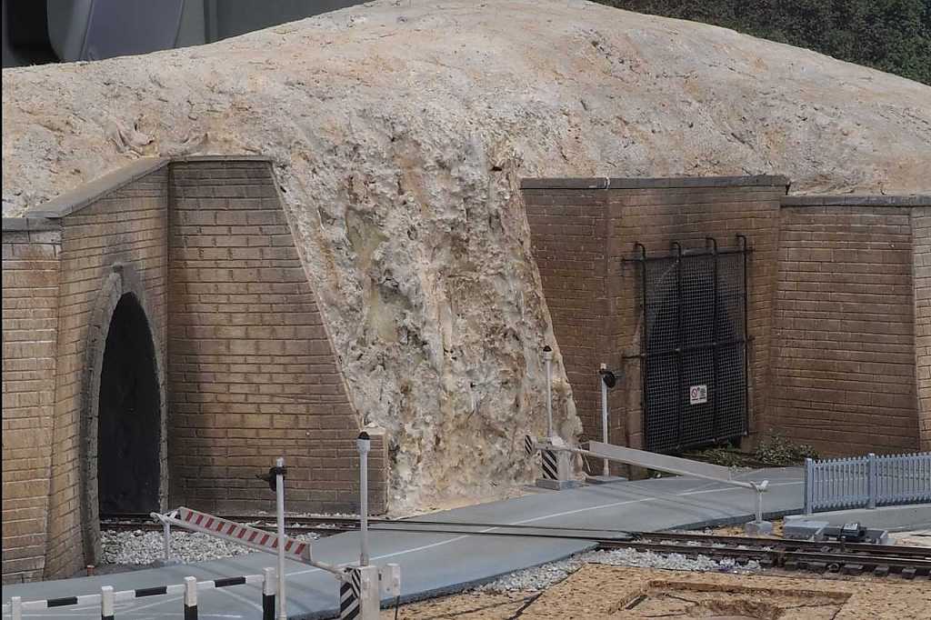

Grazie anche da parte mia; queste informazioni capitano, per me, proprio al momento giusto.Se possibile una domanda per Pesitalia: sulla struttura portante di poliuretano hai messo/steso qualcosa per meglio riprodurre le rocce?? (oltre, ovviamente, alla grande sensibilità dimostrata per cogliere e riprodurre le verie tonalità di colore).
Grazie ed ancora complienti.

Grazie :D :D , faccio subito delle prove (stavo pensando, per rendere l' impasto più "ruvido", di aggiungere della polvere di pietrapomice).
