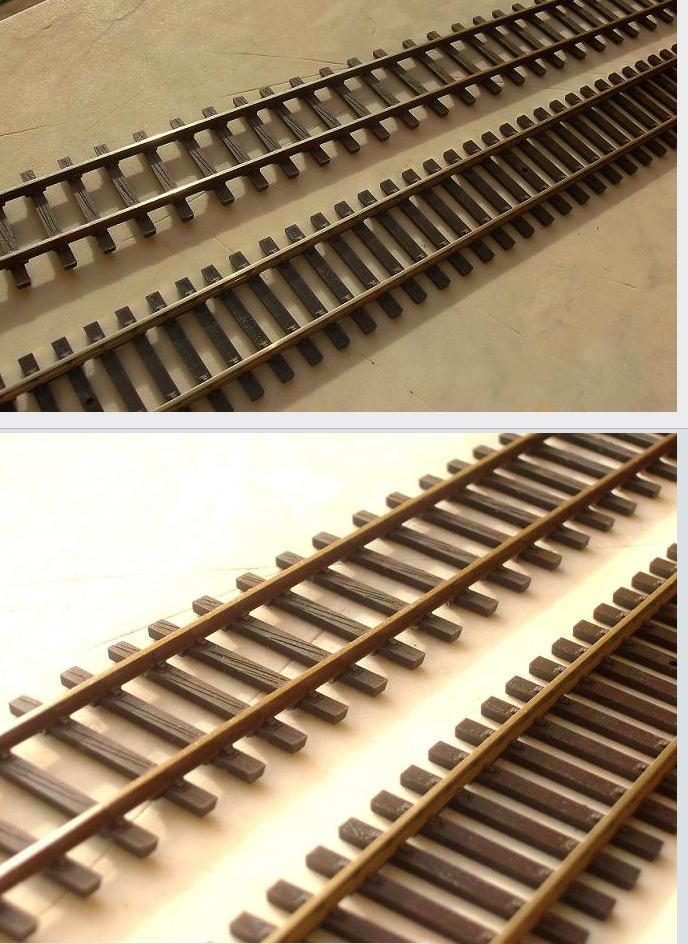

A volte nei miei lavori lo faccio e l'effetto è notevole.

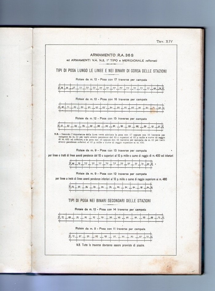

Per quanto riguarda epoche passate, riporto il documento pubblicato nell'altro topic da Torrino-Pollino (in riferimento ad armamento RA 36S).. Le distanze diventano tra 77 e 83, fino a 88cm. Della serie....peggio ancora :mrgreen: La distanza in scala sarebbe da aumentare ulteriormente da 8.7mm a 10mm addirittura. :!: :!: :!:
@Axel, la resa è notevole....complimenti. Ma le traverse le hai incollate per tenerle ferme? (sarei curioso di vedere al lato sottostante come le hai fissate)

Sono semplicemente diradate sulle rotaie togliendone qualcuna.Ogni traversina è indipendente.Non sono incollate.Restano da sole in posizione perchè si incastrano a pressione sulle rotaie.
Purtroppo non ho altre foto :(
chiaro!!

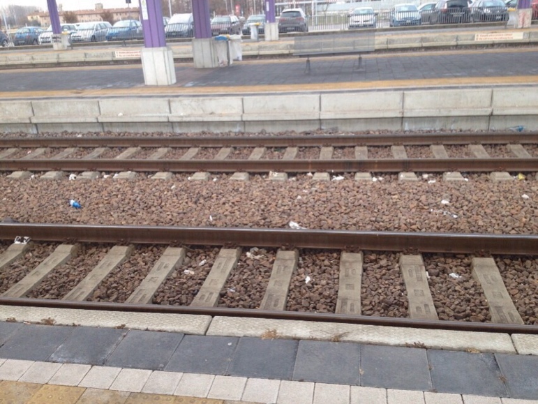

ImageUploadedByTapatalk1422287357.597133.jpg [ 214.02 KiB | Osservato 11979 volte ]
Ho appena fatto due parole col mio istruttore sulle traversine e mi ha mandato sta foto di Albairate dove le traversine della precedenza sono più "fitte" del binario di corsa!

Io nel costruire i moduli di un "plastirama" riproducente una linea secondaria, ho spaziato le traversine del binario Roco Line e le ho anche "scalfite" conferendogli l'aspetto non perfettamente lineare delle traversine di legno, specie quelle delle linee secondarie, credo che si guadagni molto in realismo, certo il sistema nervoso un'po ne risente :lol:
