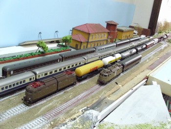

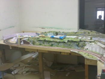

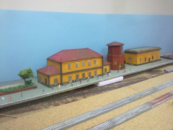

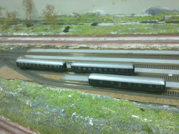

Ecco alcune immagini della stazione prima del mio intervento:

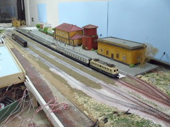

Lo scalo merci sempre prima:

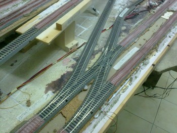

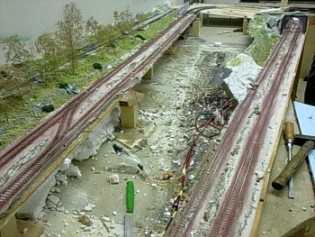

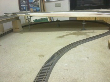

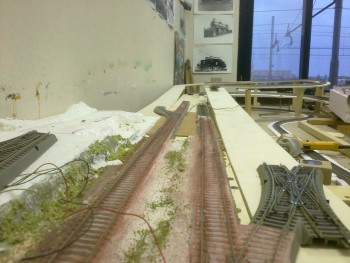

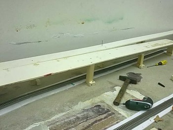

Inizio dei lavori per la prima racchetta che verrà fatta sotto lo scalo merci:

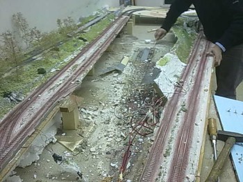

Qui si procede alla rimozione della base e alla demolizione dei dettagli per la sede dei binari che passeranno sotto.

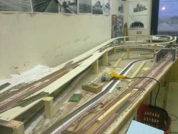

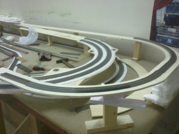

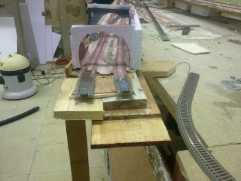

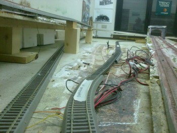

Dopo aver pulito e messo in piano la tavola dove si poggerà la prima racchetta si è passati alla costruzione della stessa (Consiglio: Non usate l'incrocio Roco Geoline per collegare due linee alimentate indipendentemente, stranamente anche se isolato con scarpette di plastica va sempre in corto).
Rimosse le curve delle due linee per agevolare il lavoro di costruzione della prima racchetta:
L'incrocio che si è dovuto rimuovere e sostituito da 2 scambi normali:
I primi collegamenti elettrici, rudimentali per provare la racchetta:

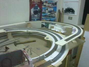

La Racchetta ultimata e montaggio delle due curve degli anelli:

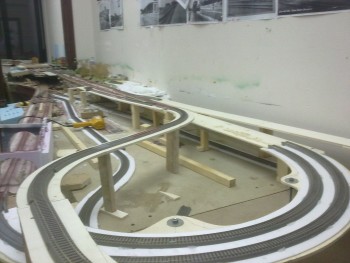

Vista complessiva dei lavori:

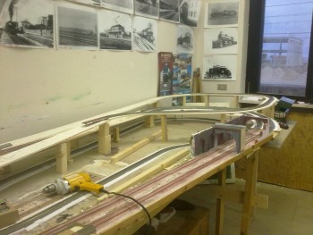

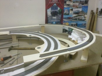

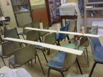

I lavori per realizzare la seconda racchetta:
Più avanti posterò il quotato del plastico e i lavori sulla seconda racchetta.

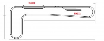

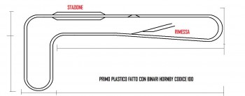

Tornando sul plastico. Ecco alcuni quotati per rendere bene l'idea della grandezza del plastico:
Concezione e struttura della prima "vita" del plastico, con binari e trasformatori Hornby:
Concezione e struttura della seconda "vita" del plastico, con binari Roco Geoline e trasformatori fleischmann:
Concezione e struttura della terza "vita" del plastico che sto curando io, con binari Roco Geoline e trasformatori fleischmann, aggiungendo le due racchette. Nel quotato viene riportato anche il posizionamento del plastico nelle due stanze, le misure le sto prendendo, approssimativamente è lungo 9 metri e largo 1,20 metri:
Legenda
I binari segnati con il colore Rosso, sono i binari nascosti, e si trovano al piano terra del plastico.
I binari di colore Nero, sono i binari in vista.
I binari di colore Verde, sono i binari più in alto rispetto al piano del ferro segnati con il colore nero.
I binari di colore Turchese, sono i binari dello scalo merci (non ancora posati).
I binari di colore Viola, sono i binari del deposito locomotive (non ancora costruiti).
Presto nuovi aggiornamenti.

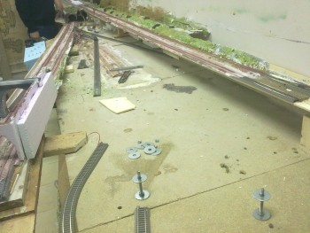

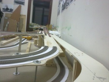

Ecco che prende forma la seconda Racchetta, quella superiore. A vederla cosi sembra scarna e priva di significato, ma perdonatemi vi sbagliate perché è solo apparenza, a lavoro finito si vedranno i risultati :mrgreen:

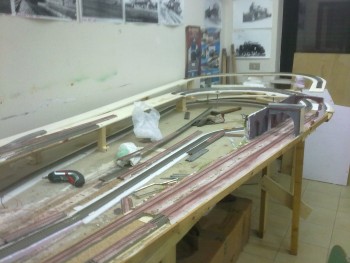

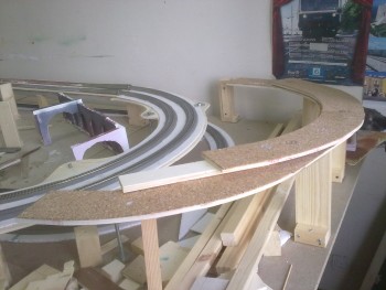

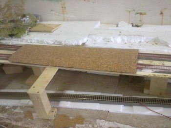

Bene sono tornato a farvi vedere i lavori come procedono. Un piccolo difetto... ho fatto male i conti, mi mancano ben 4 curve R3 Roco e 8 binari, che ho già ordinato :oops: sono una frana.
Comunque, poco male, in questi giorni di festa, con calma e pazienza ho sugherato le parti dove verrà messo il binario, con la solita mescolanza di colla vinilica e acqua e poi pressati con pesi fino ad essicazione. Qui i ritagli di sughero per prova, prima dell'incollatura:
Qui dove sorgerà il deposito locomotive:
In attesa di sugheratura per le due rampe della racchetta (già fatto):
Le curve già sugherate:
Finita di montare la struttura della racchetta, inizieranno i lavori di fissaggio binari (non in maniera definitiva), e la parte elettrica :cry:

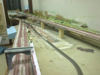

Mi sono arrivati oggi i binari mancanti, :D Capita anche al più bravo ed esperto fermodellista dimenticarsi qualcosa (solo che non sono cosi dementi come me di dirlo cosi apertamente :lol: :lol: :lol: ridiamoci su va), entro Sabato la seconda racchetta deve essere chiusa e pronta alla prova. Ho ripristinato il plastico in maniera elementare, scambi, semafori, moduli di frenatura, sono ancora isolati dal circuito alcuni non ancora montati. Idem per i sezionamenti, mi serve però che i binari funzionano per provare la racchetta, so bene che andrà senza problemi, ma è meglio provare almeno per 100 volte. Finito di provare si passerà alla finitura dell'impianto elettrico.

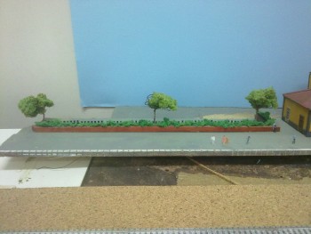

Il piazzale della stazione è stato rimosso dalla sede, perché come potete vedere bene, è fuori scala è montato male, insomma non è realistico. verrà sostituito con uno migliore:
Ecco la racchetta, scusate se le foto sono vecchiotte (perché ora è sugherata), ma non sono riuscito a fare foto nell'ultimo week-end. Comunque è identica:

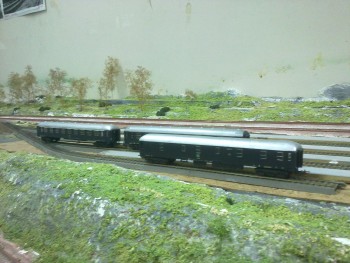

Un po di Flashback prima del mio intervento, cosi da farvi rendere conto della differenza di come era e di come sta diventando.
Composizione treno storico con Gr691 022 + DUz93.033 + ABz21.010 + Bz41.025 + D445 1017 con SCMT
Un pò di epoca IV che a me piace un botto

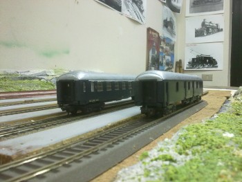

Nonostante che il plastico non era proprio il meglio, aveva i suoi scorci di massimo rilievo. Spero che quando arriverò al punto del paesaggio, di fare un qualcosa di molto meglio e accettabile rispetto a quello che era. Altre foto dal mio archivio, mentre sto pulendo i binari dal colore a tempera con il quale sono stati dipinti i binari, per poi rifinirli in maniera più seria ad aerografo.
Doppia trazione in movimento dallo scalo merci in stazione, sul binario illegale:
Ricostruzione del "Salentino" Lecce - Milano C.le (sezione Lecce - Bari C.le che in quel periodo non era elettrificata come tratta, cosi come la Taranto - Brindisi - Lecce. Elettrificate entrambi negli anni '90):
