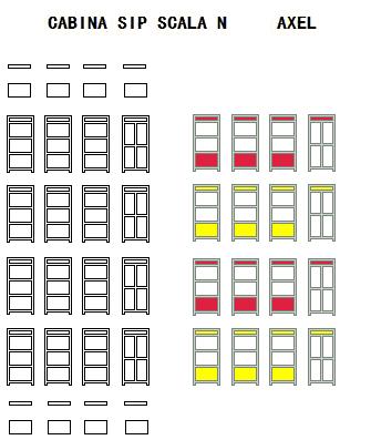

Ciao a tutti.Ho bisogno del vostro aiuto.Utilizzando il programma PAINT mi sono accorto che quando salvo il lavoro fatto sul PC , il disegno si rimpicciolisce.Cioè non mantiene la sua dimensione originale.In pratica quando stampo il disegno (in questo caso una cabina Sip in scala N) mi esce più piccola del dovuto.Se invece faccio il disegno e stampo prima di salvare, il lavoro esce nelle sue dimensioni originali.Chi può gentilmente aiutarmi a salvare i disegni senza modificare le dimensioni.Grazie :)
CABINA SIP SCALA N AXEL.jpg [ 19.16 KiB | Osservato 10417 volte ]

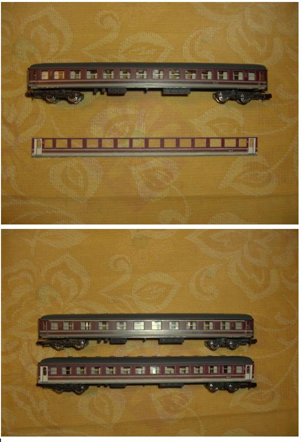

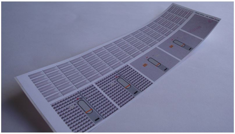

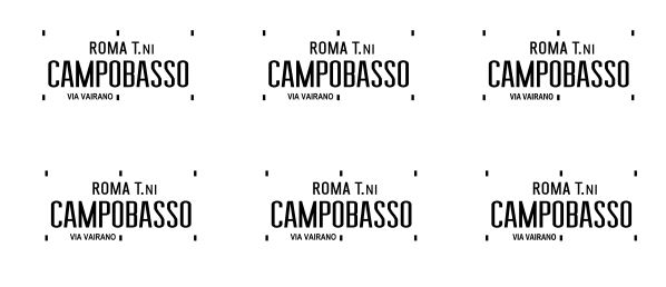

Con inkscape ho disegnato gli interni per carrozze e addirittura ho fatto le decals per le tabelle di percorrenza in scala esatta.
Have a look le foto....ciao!

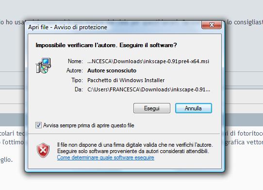

Grazie a tutti :)
Sto provando a scaricare Inckscape ma mi da autore sconosciuto.Vado tranquillo?
aut.sc..jpg [ 36.33 KiB | Osservato 10338 volte ]
Ultima modifica di AXEL il venerdì 6 febbraio 2015, 11:21, modificato 1 volta in totale.

vai tranquillo è normale :wink:

Ho rifatto il disegno della cabina, l'ho salvato (riavviato il PC) e poi stampato.Sembra che adesso funzioni tutto.Le dimensioni originali non sono cambiate :)
CABINA SIP SCALA N AXEL 2 jpeg.jpg [ 26.29 KiB | Osservato 10142 volte ]

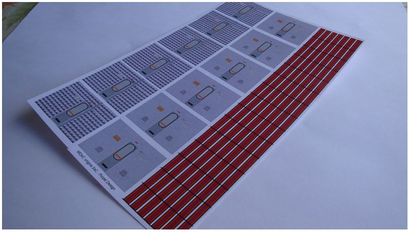

Con PAINT ho fatto tanti lavoretti.Ad esempio queste pellicolature.Comunque grazie anche a te :)
pellicola.jpg [ 71.84 KiB | Osservato 10142 volte ]
