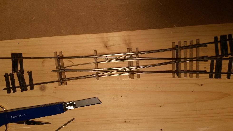

Nel mio costruendo impianto avevo inserito un doppio inglese con angolo 10° che avevo costruito da me con rotaie Tillig seguendo il disegno disponibile sul sito G-Weller.de
Nel maldestro tentativo di perfezionarne il movimento del deviatoio (quando già era installato) lo ho prima rotto e poi nel toglierlo ho fatto il resto come si vede dalla foto allegata. :D
Considerato il tempo che avevo impiegato (e i santi che ho scomodato) nel realizzarlo mi chiedo ora se vale la pena riprendere il lavoro e aggiustarlo... o comprarne uno di serie magari più affidabile nel tempo.

Mi sembra bello e ben fatto. Se ne avessi la possibilità non vedrei male il ripararlo e rimetterlo in funzione.
Se potessi metterlo a punto prima di montarlo nel plastico, forse risparmieresti alcuni grattacapi.
Quanto all' affidabilità : ovviamente uno scambio commerciale sarà più affidabile, ma una volta messo a punto questo, forse darà più soddisfazione. E magari sarà più vcino a quello che vuoi tu.
