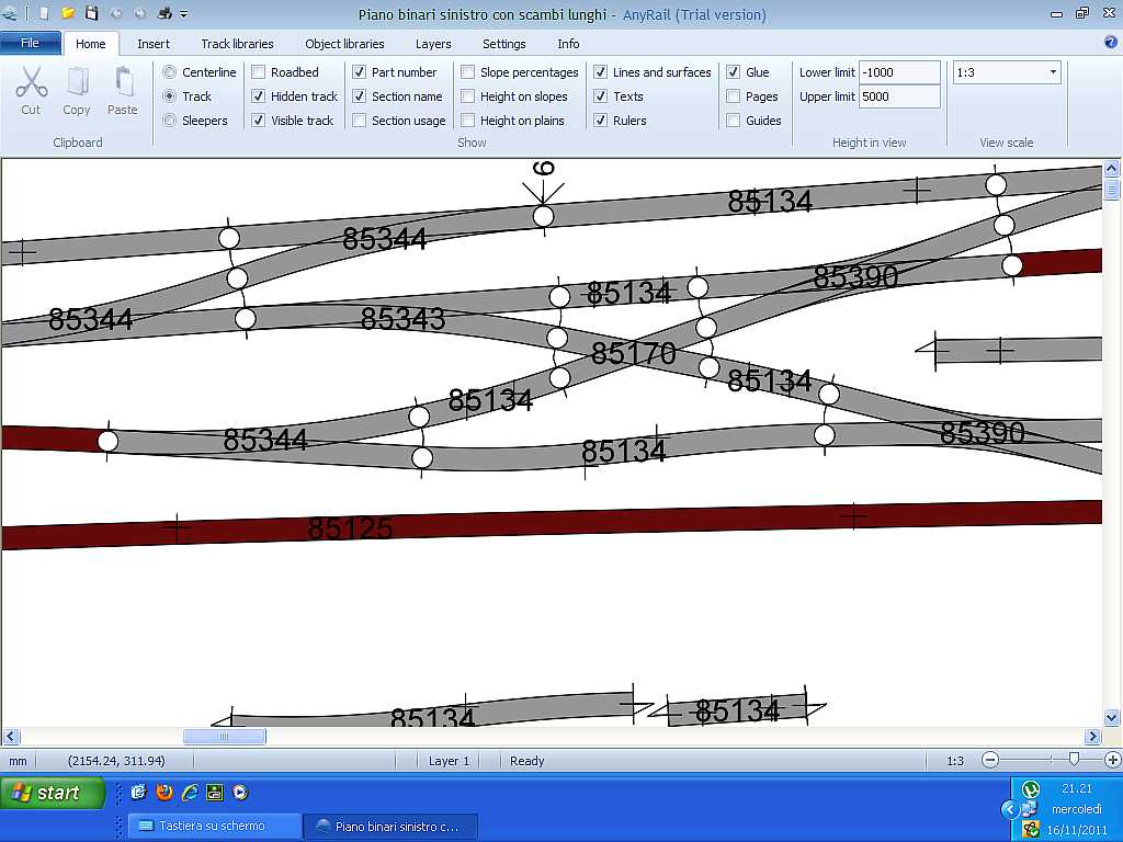

Io e il mio amico Andrea, non riusciamo a capire come va realizzato l'impianto elettrico dell'incrocio 85170, della linea elite di Tillig senza causare corto circuiti, abbiamo provato vari cablaggi ma con scarso successo!
Dove sbagliamo?
Premetto che usiamo i motori della stessa tillig, sotto schema dei binari.
Grazie per l'aiuto
Andrea Campedelli
Appunti01.jpg [ 80.64 KiB | Osservato 8053 volte ]

Fai così:
- l'incrocio 85170 deve essere completamente isolato; quindi uniscilo agli altri binari utilizzando solo scrpette isolate: 8 scrpette isolate;
Poi collegalo elettricamente in modo che:
- quando l'itinerario è disposto sulla direttrice 85344 - 85390 deve essere alimentato come il ramo di questi;
- quando l'itinerario è disposto sull'altra direttrice 85343 - 85390 deve essere alimentato come questa.
Sarebbe più facile spiegarlo se tu, invece di utilizzare il numero di catalogo dei binari, avessi dato loro un nome (una sigla) sempre diverso.
Il principio è quello che ti ho scritto sopra, ma studiandoci bene, potrai semplificare di molto i collegamenti elettrici.

Isolare l'incrocio e polarizzarlo a seconda della posizione degli scambi, il quel lay-out (tutto) comporta l'uso di relè ed una logica abbastanza complessa, anche perchè ci sono comunque alcune combinazioni incompatibili. Di fatto dovreste fare un ACEI, e usare veicoli/treni con passo elettrico lungo meno di ogni singolo scambio.
Non è che per caso da qualche altra parte del tracciato, magari in base alla posizione di altri scambi, si viene a formare un cappio?
Non è che per caso il vostro tracciato è un "osso di cane"?
Se una delle due ipotesi di cui sopra corrisponde al vero per risolvere il problema dovete lavorare sui ritorni, non sulla comunicazione. Diversamente dovete isolare tutta la stazione/scalo, dal resto del tracciato che si richiude a cappio, durante le manovre o/e durante il transito dei treni sulla comunicazione: sia in analogico sia in digitale; circuitalmente è la soluzione più semplice, basta un interruttore o/e un relè solamente.
In ultima analisi resta sempre la possibilità di errori di cablaggio.

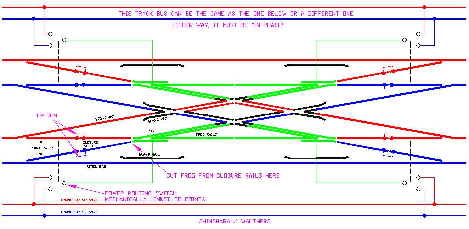

Cercando, ho trovato questi due link che parlano dell'argomento.
http://translate.google.it/translate?u= ... =&ie=UTF-8
http://tc-wiki.de/images/4/4f/TilligEliteWeichen_2.pdf
Il secondo va tradotto.

Dunque la soluzione sta nel mettere un bel lenz LK100, e isolare totalmente l'incrocio con scarpette isolanti, cosi funziona benissimo, anche le 245 passano senza problemi.
shin2x.jpg [ 53.75 KiB | Osservato 7354 volte ]
