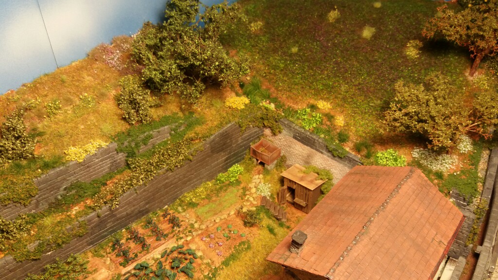

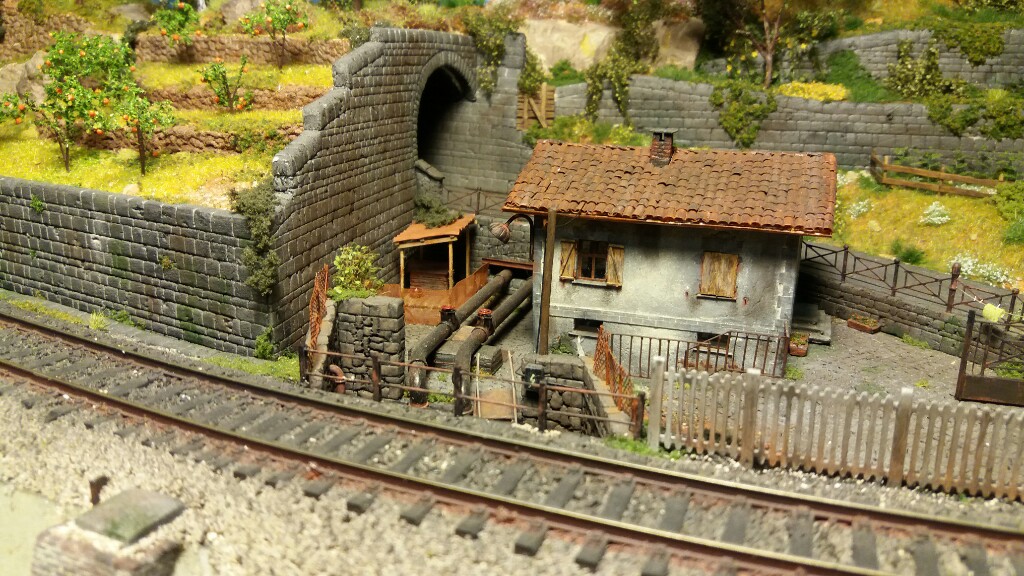

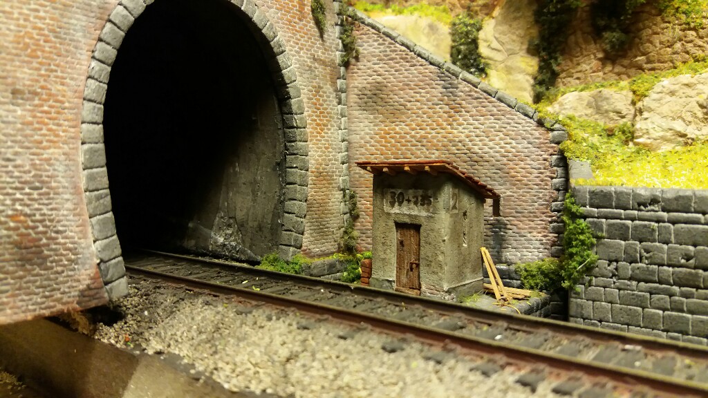

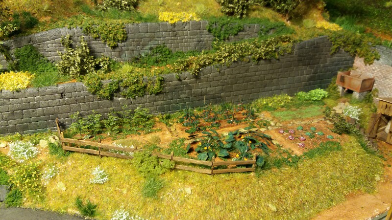

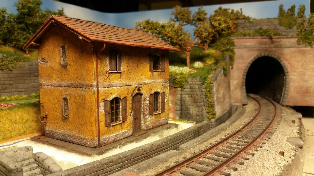

Buonasera o meglio buonanotte a tutti gli utenti del forum, stasera vorrei iniziare a postare qualche foto del mio costruendo PLASTICO iniziato circa tre anni fa a cavallo della nascita del mio primo figlio e nel frattempo del suo fratellino. .....
Quindi tempo da dedicare all' hobby proprio poco ma in qualche lasso di tempo sono riuscito a fare questo. .....
A voi critiche e commenti......
Saluti Matteo

Innanzitutto i complimenti per questo scorcio che è SPLENDIDO!
Sarebbe bello sapere che tecniche hai usato per dipingere l'edificio ed i suoi particolare e soprattutto il selciato che sembra vero!
Per le critiche, solo un paio di suggerimenti:

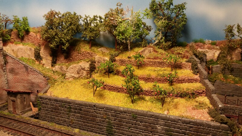

Se sei riuscito ad ottenere il selciato della foto precedente, anche il muretto non deve essere da meno!
Quelle "bolle" scure sono troppo evidenti ed andrebbero sistemate...
Il giallo del casello giallo invece (a meno che non sia un effetto creato dalla macchina fotografica) andava un po' desaturato prima di invecchiarlo ma ormai non credo si possa far più molto...
Forse se non hai usato polveri un lavaggio chiaro (a partire più o meno dalla metà di ognuno dei due piani) seguito da uno scuro ma è un rischio: eventualmente fai prima delle prove su un pezzo da esperimenti.
Di questa foto mi piace tantissimo l'interno dela galleria.
Anche qui se riesci a migliorare un attimino il muretto grigio ed a scurire un po' le fughe di quello in mattoni diventa perfetto!
In generale rinnovo i complimenti per i dettagli e per quello che hai fatto vedere finora.
Lorenzo

Mi associo ai complimenti e agli appunti di Lorenzo, e aggiungo una lode per essere riuscito ad ottenere tutto questo con due marmocchi che girano per casa :mrgreen:

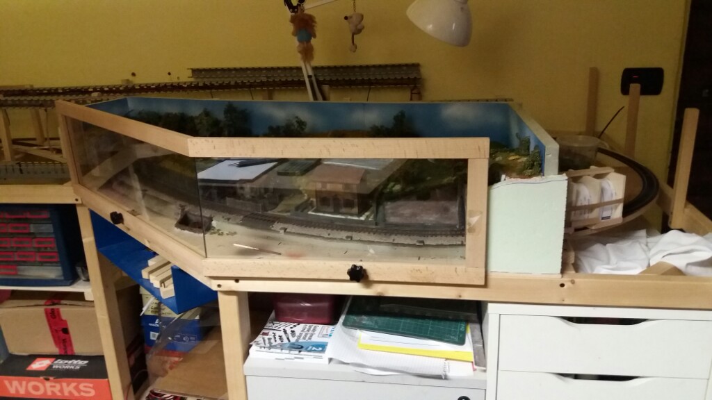

Innanzitutto parto con il ringraziarvi e spiegando come è composto il plastico...
Si tratta di un tracciato molto semplice suddiviso in tre piani:
Al primo si trova questa racchetta dove una sua sezione è a vista appunto quella presentata
Al secondo piano e raffigurata sarà raffigurata una stazione di testa con tanto di deposito locomotiva e infine al terzo piano una stazione nascosta.
I tre piani sono poi collegati fra loro attraverso degli elicoidali.
Il tutto è ambiato in epoca terza con qualche libertà temporale su rotabili amministrazione FS con anche linea aerea trifase.
Comando digitale. ...
A breve vi illustrerò le tecniche costruttive. ....
Matteo

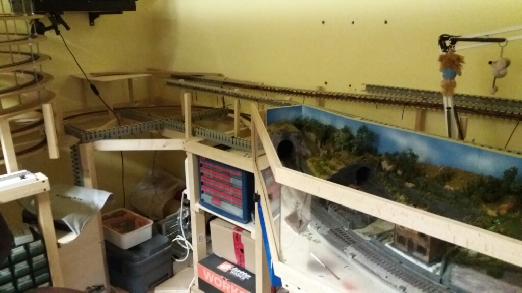

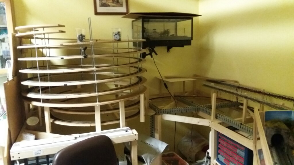

Qui di seguito qualche foto d'insieme del plastico che fa anche da mobile per le varie attrezzature. ...
Matteo

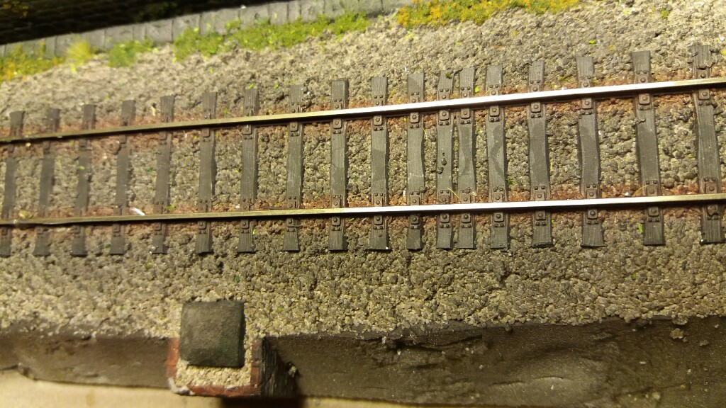

Rieccomi a descrivere alcune tecniche che ho adottato nel costruendo plastico:
I binari.
La scelta è ricaduta sui Tillig che trovo personalmente, fra le produzioni commerciali, i più realistici magari non i più affidabili ma su questo direi che se ne è già parlato abbastanza.
Io ho deciso di usare i flessibili ai quali ho sfilato le traversine le ho opportunamente invecchiate e le ho infilate singolarmente, dopo averle sezionare, mantenendo una distanza e una suddivisione per il tipo di rotaie da 12 metri con giunzione a cavallo di due traversine accopiate.
Il tutto è stato incollato sulla base del binario e successivamente colorato e invecchiato ad aerografo. ...
Comunque qui di seguito alcune foto.....
Restando in attesa di critiche o risposte saluto il forum....
Matteo

Ciao Matteo.
Una domanda da profano."Giunzione a cavallo"? intendi queste due traversine molto ravvicinate.rispetto alle altre.Per quale motivo ce questa situazione? a cosa serve?.questo per erudirmi e capire di più sull` armamento e la loro posa in opera.
Per quanto riguarda la massicciata.che tipo di pietrisco hai usato o collante? sembra si sia agglomerato un po troppo oppure questo e l`efetto che percepisco dalla foto.
Per quanto riguarda le traversine trovo molto bello il colore,quale hai usato?
grazie per le delucidazioni che vorrai darci.
Bruno

Ciao Bruno,
Allora il tipo di giunzione che intendo io è quella riportata in foto.
Io l'ho appresa sfogliando e leggendo il libro "le ferrovie dello stato nei primi cinquantanni" ( prendi il titolo con le pinze perché non ne sono sicuro) comunque qui veniva illustrata questo tipo di giunzione e la relativa spaziatura delle traversine...........

Per quanto riguarda la massiciata devo fare un "mea culpa" di base di chiama Sepiolite è un prodotto che si usa nelle officine per rimuovere macchie di olio, quindi è assorbente.
Io la avevo viste in opera su un diorama e casa di un amico che mi ha consigliato di usarla spingendoli il come, il problema è che io durante la stesura (che avviene come un normalissimo ballast ) ho erroneamente incollato il prodotto con la normale soluzione di acqua , vinavil e tensioattivo anziché utilizzare una colla spray appunto consigliavano......
Risultato in alcuni punti, essendo assorbente, ha creato dei grumi.
Ora conto di mascherare i più vistosi con ciuffi di erba e altri sperando di occultare almeno in parte l'errore.
Il colore che ho dato ad aerografo di base è il mattone scuro della Puravest (se ti interessa ti dico anche il codice) però non sarò puro ma leggermente mischiato con dell'antracite e una punta di bianco.
Spero di aver risposto alle tue domande altrimenti chiedo pure....
Matteo

Grazie della tua risposta.
Per quanto riguarda le treversine accostate quindi è come pensavo,sono posate cosi proprio per la giunzione delle rotaie.Pero il dubbio mi era venuto guardando il tuo plastico dove viene a mancare proprio il motivo della loro presenza.Ma questo lo potrai sistemare dopo ptaticando un taglietto sulla rotaia.
Per quanto riguarda la massicciata,credo che faro anch`ìo delle prove prima di posarla.Ho una buona scorta della woodlan e mi sempra troppo porosa non proprio pietrisco ed ho paura che mi dia un effetto come quello che segnali tu.Provero a fare un mucchietto e buttarci del acqua sopra,vedro come si comporta.
Bruno
