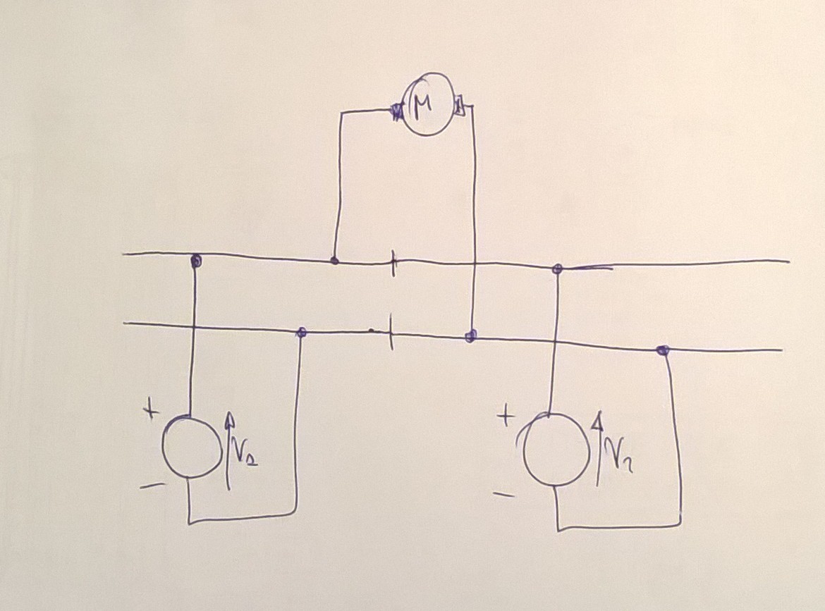

Cioè così?
WP_20171009_001.jpg [ 214.46 KiB | Osservato 11179 volte ]

La prima risposta credo che non funzioni, essendo il binario sezionato e quando la loco prende corrente da sin "A" non può restituirla col tender a dex "B" e viceversa.
sulla seconda
pensavo anch'io, non ho carrozze illuminate, ma è una complicazione pesantina.

Mi pare che sia necessario , quando il tratto sezionato è collegato col trasformatore A prelevare e restituire corrente dal lato A tramite le due rotaie, stessa cosa quando è collegato col tratto B.
Significa che si deve usare un doppio deviatore, con 6 fili per ogni sezionamento.
Speravo che esistesse una soluzione più semplice che a me non viene in mente.

Io ho sempre fatto così, naturalmente è necessario accertarsi che i due alimentatori, al momento del transito del treno, abbiano impostato lo stesso senso di marcia.
Il sezionamento è su una sola rotaia, nel punto indicato in rosso.

ma quel collegamento tra i due trasformatori viene messo a terra, e come ?
una volta transitato il treno i due circuiti tornano indipendenti, consentendo la gestione separata di altri treni dai due lati ?

Questo più o meno lo sapevo, ma la parte più importante è la seconda : con quei collegamenti i due circuiti agiscono autonomamente , senza disturbo reciproco ? in particolare, dopo che la loco è transitata, altre loco possono andare in direzioni opposte ?

Sì, se non c'è nessun veicolo che cavallotta quel sezionamento, altrimenti...pufff :lol:
