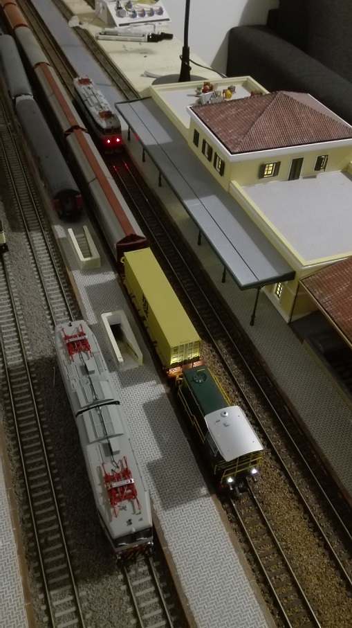

Salve a tutti, mi chiamo Francesco sono uno studente (ancora per poco) di ingegneria e vorrei presentarvi il mio lavoro sperando di fare cosa gradita. Ho iniziato 2 anni fa a realizzare un modulare, in attesa di trovare spazio per un plastico fisso, di una stazione di medie dimensioni che ho chiamato Nofi (di fantasia). Nofi si ispira alla stazione di Nocera Inferiore, inaugurata nel 1844 e costruita su progetto del Bayard.

Il modulare è costituito da 5 elementi 120x60cm sui quali è possibile aggiungere delle mensole laterali di 30 cm. Il plastico raffigura unicamente il piano di stazione, in futuro pianificherò di chiudere un cerchio con altri moduli. L'ambientazione è quella di una stazione di epoca III/IV tra gli anni 80 e 2000 (sostanzialmente l'epoca del logo FS inclinato), ma ho cercato di renderla adattabile anche a contesti precedenti (xmpr MAI!); allora la stazione di Nocera era interessata dal traffico ferroviario più variegato in quanto non esisteva ancora la linea diretta Napoli-Salerno via Monte del Vesuvio. Vi erano Locali, Regionali, Interregionali, Diretti, Espressi, Intercity e qualche volta fermava anche il Pendolino oltre al passaggio di numerosi Merci (container, bisarche, refrigerati).
I marciapiedi hanno una lunghezza massima di 4 metri, sono presenti un FV, una Rimessa Locomotive, un Magazzino Merci, una Piattaforma girevole da 9metri (che serviva a ruotare le loco a vapore che facevano la doppia spinta fino a Cava dei Tirreni), una Torre idrica ed alcuni fasci merci e di ricovero. Nella stazione attuale confluiscono 3 linee: Napoli-Salerno via Galleria; Nocera-Salerno via Cava dei Tirreni e Nocera-Salerno via Mercato San Severino. Per necessità modellistiche la stazione di Nofi è una stazione su unica linea a doppio binario, ma ciò non nega che in futuro si possa pensare di aggiungere un ramo a singolo binario con un secondo tracciato.
I binari sono Rocoline cod 85.
Ho cercato di realizzare quanto più possibile artigianalmente.
Allego alcune foto attuali, altre in itinere

Mi pare un buon progetto, forse un po' pieno, ma va a gusti. Non mi convince tantissimo la zona della rimessa locomotive, troppo compressa; fossi in te gli dedicherei uno o due moduli dedicati e allungherei un po' i binari di ricovero, c'è spazio per recuperare 30 o 40 cm.
L'unica cosa è che gli scambi inglesi Roco sono di un tipo non impiegato in Italia (Baesler), se non li hai ancora comperati evita e prendi i Tillig, che sono quasi perfettamente intercambiabili ma sono del tipo più comune.
Ah, ricorda che al vero le banchine non sono mai lunghe come i binari a cui si riferiscono, anzi, in genere sono più corte, io le confinerei nei 3 moduli centrali, la lunghezza sarebbe comunque ragguardevole.

Ciao Bomby, studio ingegneria edile. Effettivamente gli spazi sono rosicati, ma mi sono voluto limitare alla "giocabilità" e meno alla realtà, anche la stazione di per sè è piccola in confronto a quella a cui mi ispiro. Non ho ben capito però come organizzaresti la rimessa, puoi fare uno schema? Non ho ancora comprato gli scambi inglesi, terrò prezioso il tuo suggerimento! grazie!

Ciao Alex e grazie! i bordi dei marciapiedi sono realizzati con del sempice cartoncino ondulato marrone, niente colori, solo un pò di carboncino per invecchiare, ma molto leggero, e un mezzo millimetro di distanza tra una pietra e l'altra.

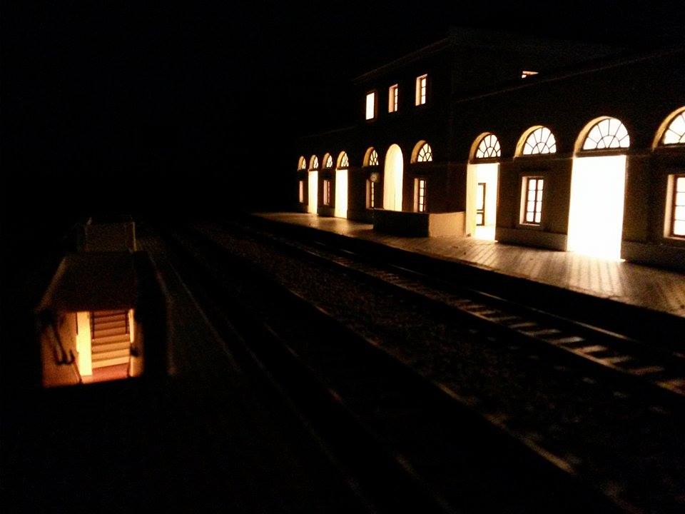

piccolo aggiornamento. Completate le luci! :D

Ciao Francesco, naturalmente seguo, ma non intervengo per mancanza di tempo, ottimo lavoro a mio parere, volevo sapere come hai risolto per l'illuminazione sotto la pensilina?
