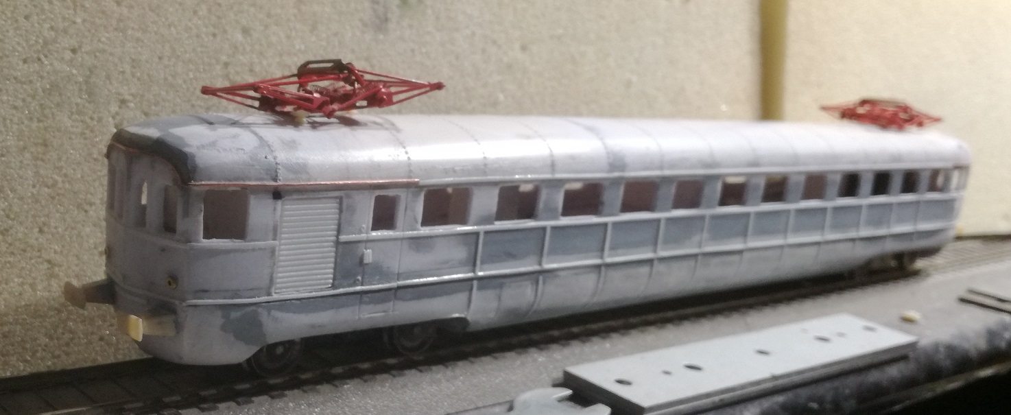

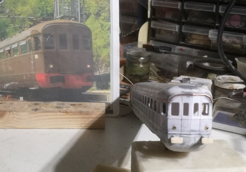

In questi giorni di completa clausura si può dire che il tempo trascorre proficuamente per un modellista, cosicché sono andato avanti più celermente di quanto ero solito fare. Quindi passo ad esporre lo stato dell'arte.
Le modanature non sono altro che delle striscioline di plasticard da 0,30 mm di spessore ritagliate da un foglio del tipo “Evergreen” che ha le dimensioni approssimative di un foglio A4. Chi possiede un plotter potrebbe effettuare i tagli in modo continuativo e uniforme, ma io ho eseguito i tagli con l'aiuto di un righello e taglierino, a mano libera. Queste striscioline sono state incollate poi con della colla per PS (normalmente Tamijha, Molak, ecc.) cominciando da una estremità e continuando ad incollare fino ad arrivare all'altra estremità Questo procedimento è stato sperimentato da me ormai da tanto tempo e così tante volte che è diventato infallibile. Per la sicurezza del giusto allineamento ho tracciato un segmento a matita da punto a punto per garantire il perfetto allineamento della striscia nell'incollaggio. Le foto possono dare un'idea del risultato. Sulle testate invece ho usato del filo di rame da 0,3 mm che riproduce la forma tondeggiante del gocciolatoio. É chiaro che questo non è stato lavoro facile, ma con continue prove e adattamenti sono riuscito a dare una forma accettabile al filo di rame, proseguendo poi anche sui lati.

Commento file: Aggiunti i fari in tubicino d'ottone.

Completata l'applicazione delle modanature sono passato all'incollaggio dei portelloni del sottocassa che andrebbero riprodotti in fotoincisione, per via delle griglie tipiche in questa automotrice, ma che ho riportato in plasticard da 0,25 mm. Mi riservo in seguito di apportare un completamento grafico. Subito dopo ho applicato i respingenti, che anche qui hanno l'affusto con la particolare forma trapezoidale, come nelle altre automotrici di questo tipo. I predellini d'accesso sono spezzoni di lastrine in plastica della produzione NOCH che presentano delle linee strette e in rilievo, adatte al bisogno. Il materiale di queste lastrine è in PS e quindi ciò facilita l'incollaggio alla scocca. Sull'imperiale ho riprodotto le chiodature trasverse con un metodo molto semplice. Invece di ricreare la forma dei chiodi in rilievo, cosa che presupporrebbe una fotoincisione su lastra d'ottone (logica metodologia per questi casi) da applicare poi su tutta l'estensione del tetto, ho praticato dei fori in sequenza con punta da 0,4 mm che, ad operazione finita, danno l'idea del rilievo e l'effetto ottico è rispettato.
Successivamente ho cosparso i fori di un velo di colla vinilica leggermente diluita che, asciugata costantemente ai lati, si depositava nei fori colmando così l'effetto foro e dando l'idea definitiva delle chiodature. Infine i fari, riprodotti con tubicino d'ottone da 2,00 mm di diametro e inseriti in fori di altrettanta misura. Il posizionamento è stato effettuato ad occhio, così come è mia abitudine per tutti i particolari simili.
Tengo a precisare che tutte le modanature, comprese quelle sulle testate in filo di rame da 0,4 mm, sono state realizzate e applicate a mano libera, come mia abitudine. Lo scrivo per anticipare eventuale domanda specifica.

Commento file: Il modello è stato provvisoriamente dotato di pantografi Sommerfeldt, troppo abbondanti.
