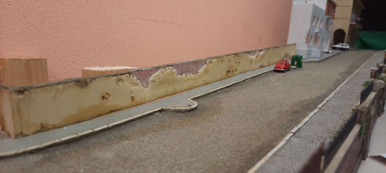

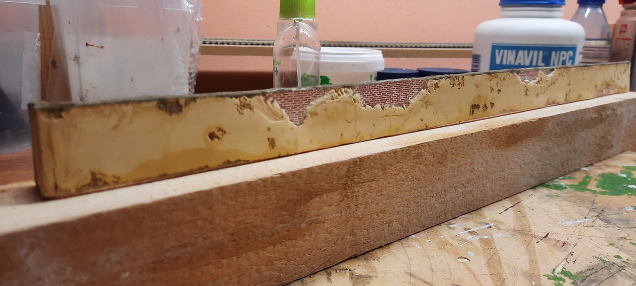

Intanto ho iniziato a lavorare sul muro che costeggia la strada, un muro abbastanza vecchio che circonda "La Villa", un ipotetico parco comunale sede di altrettanto ipotetiche rovine di origine romana, sebbene al di fuori dei confini del plastico.
Il muro è molto vecchio e lasciato un pó all'abbandono per tanto sarà in parte anche sovrastato dalla vegetazione (che aggiungerò a tempo debito).
Qui alcune foto: il muro è solo appoggiato ed ancora da finire ma vorrei un parere: il colore può andar bene secondo voi? Va sbiadito?

Il colore può andare bene, a mio parere, qualche successiva sporcatura localizzata e la vegetazione infestante lo renderanno perfetto
La cosa che ha attirato la mia attenzione è che FORSE l'intonaco superficiale sia un po' troppo spesso, e quindi poco realistico. Proverei a ridurne lo spessore con alcuni passaggi di carta vetrata a grana fine (che cmq male non fa rendendo la superficie ruvida)
Magari è solo una mia impressione o un effetto ottico della foto, e quindi chiedo scusa se mi sto sbagliando

Anche i mattoni sotto mi sembrano un filo troppo perfetti per un muro in quello stato...

Buongiorno Santino e grazie mille!!! :D
Purtroppo sotto l'intonaco c'è uno spessore e temo che anche scartavetrando non riuscirei a ridurre lo strato di stucco, quando ho costruito le basi non mi sono accorto dello spessore ma diciamo che in un certo senso era un pó quello che volevo, un "muraccio" intonacato e rintonacato più volte alla meno peggio con effetti visibili nel tempo.

Bombyyyy ma che fine hai fatto??? :lol:
I mattoni provengono da un foglio noch che ho voluto riciclare ma a quanto pare stanno avendo sempre uno sfortunato epilogo in quanto sono costati non poco e sono fatti di un materiale che non mi piace per niente. Ho imparato la lezione ... e infatti con la
Effettivamente si, ammetto che all'occhio non mi sembrava stonassero troppo ... non credo che riuscirò a renderli imperfetti, dovrei rifarlo da capo (il muro) ma vi assicuro che la pendenza della strada non aiuta e sono già 3 volte che lo rifaccio :mrgreen:

Ciao Matteo , non ti serve rifarlo ma andiamo in ordine:
- INTONACO: ci sta che su vecchie murature, soprattutto se sottoposte alla manutenzione comunale :roll:, ci siano piu strati di intonaco e quindi maggior spessore. In questo caso evidenzia lo "spessore" dell' intonaco, nei punti in cui è scrostato, sporcandolo o pitturandolo, scegli tu il termine, con del grigio cemento (il colore della malta insomma).
- MATTONI: se trattasi si foglio preconfezionato dubito che si possa fare di piu', ma potresti rendere meno evidenti le fughe tra i mattoni che dalla foto sembrano troppo bianche...
Teoricamente questo dovrebbe essere lo stato dell'arte di un muro in pessime condizioni ...
Una foto vale SEMPRE di piu' di cento parole :wink:
Buon lavoro
Santino
PS: Nessuno ti vieta però di dimostrare quanto sia efficiente l'ufficio tecnico di S.Angela che sta intervenendo per ri-intonacare quel muro :wink:
Ecco allora che metà lunghezza del muro potra essere coperta con un ponteggio che simuli i lavori in corso (mi raccomando la sicurezza di cantiere e stradale :lol: ).
Oppure 1/3 già sistemato , 1/3 in fase di ripristino con i ponteggi e il resto allo stato di decadenza che hai realizzato.
Come vedi non si butta via nulla! :wink:

Ciao Matteo
dico la mia anche se sono "l'ultima ruota del carro"
La cosa che mi lascia perplesso sono proprio i mattoni posizionati seguendo la pendenza della strada e non la linea dell'orizzonte. Io realizzo i miei muri in pietra seguendo l'orizzonte che comporta sicuramente più lavoro e più spreco ma l'effetto finale è un'altra cosa :D riuscendo, con tanta pazienza, a realizzare anche muri di contenimento attaccati ai portali inclinati ed in curva con lastrine stampate Vollmer, Kibri ecc. Ora nel tuo caso io prenderei un foglio di compensato da 4 mm squadrato e lungo poco più del muro, lo appoggerei dietro il muro già fatto, metterei in bolla il compensato - per questo squadrato - e segnerei l'angolo superiore destro e quella inferiore sinistro. Unisci i punti e otterrai la dima per il tuo muro inclinato. Grazie alla squadratura segna tante linee orizzontali con una lunga squadra a imitazione fughe mattoni. Prendo le lastrine mattoni le appoggio sulla dima e segno l'inclinazione superiore da tagliare. Ora si ottiene un muro inclinato da ritagliare a piacere che formeranno i mattoni a vista. Con biadesivo attacco del sughero in fogli da 1,5 mm sul compensato, segno sopra i contorni dei pezzi di mattoni, ritaglio il sughero e lo incollo al compensato con vinilica ottenendo un muro inclinato rivestito di sughero con dei "buchi" che ospiteranno i mattoni. Ti ricordi della mia tecnica di pitturare i muri con acrilico, polvere di gesso da stucco, gocce di vinavil e acqua q.b.? Ecco l'occasione :D Pitturando il sughero con tutti i suoi buchetti otterrai una superficie irregolare. Vuoi le crepe? Martelletto e vai. Non ti piace? Ripittura :D
Posto in toto l'idea di Santino per un muro così lungo e spoglio. Operai, impalcature, camioncino, piccola betoniera, alberi frondosi che sbucano da dietro il muro, un tetto di lamiera arrugginito della baracca che c'è di là del muro ecc
Spero che mi perdonerai questa critica del tuo bellissimo lavoro.... :(

A me il muretto non dispiace, anzi....
Se può esserti utile anche questo, magari lo perfezioni pure :wink:

Il muro ho deciso di rifarlo da capo, seguendo ciò che mi avete consigliato, ma non subito ... diciamo che mi prendo una piccola pausa in quanto tra muri e muraglioni ne ho abbastanza per adesso e oltretutto ho intenzione di portare a termine la casa, in dirittura d'arrivo.

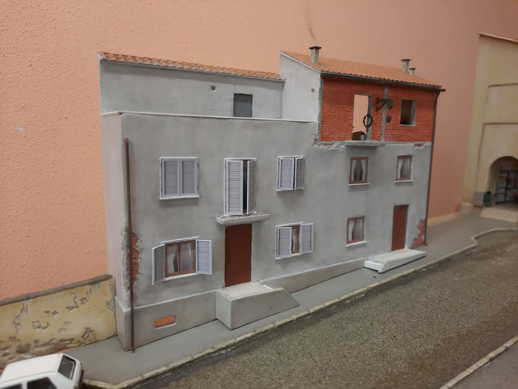

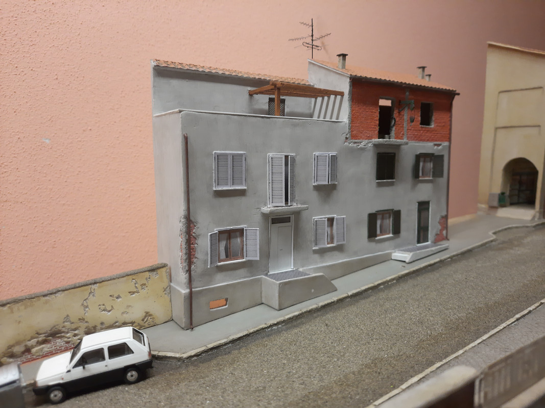

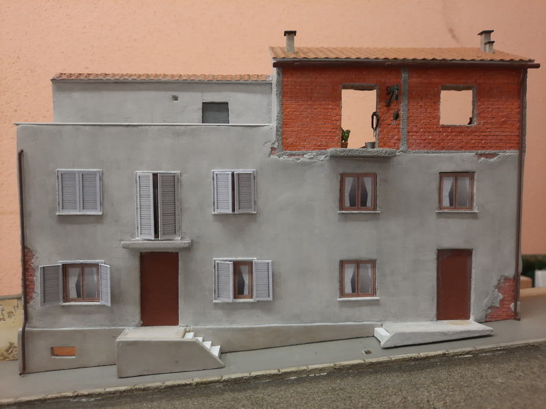

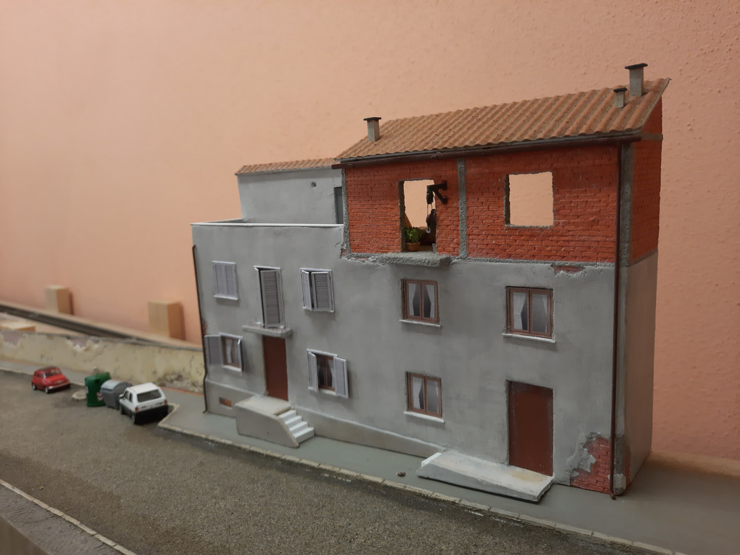

Relativamente alla casa ho effettuato una sporcatura esterna, non esagerata, a simulare l'invecchiamento dell'intonaco: come già detto l'edificio è stato costruito ma mai portato a termine, con l'ultimo piano ancora grezzo ed utilizzato come soffitta. La casa è solo intonacata, non pitturata. Per tanto se l'edificio vi parrà "brutto" o "ancora da finire" ebbene ... vuol dire che ho raggiunto il mio scopo :lol:

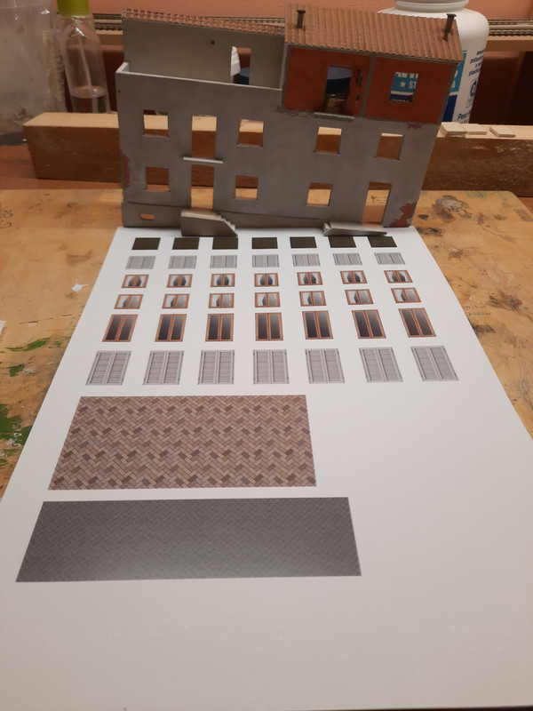

Gli infissi sono stati auto-costruiti ricavando le immagini da internet e modificandole in base alle necessità di forma, dimensione e colore: le ho poi stampate su un foglio A4 un pò più spesso del normale e ritagliate con un cutter. Le canaline e i tubi di scolo dell'acqua piovana sono stati anch'essi autocostruiti come, del resto, tutta la casa!

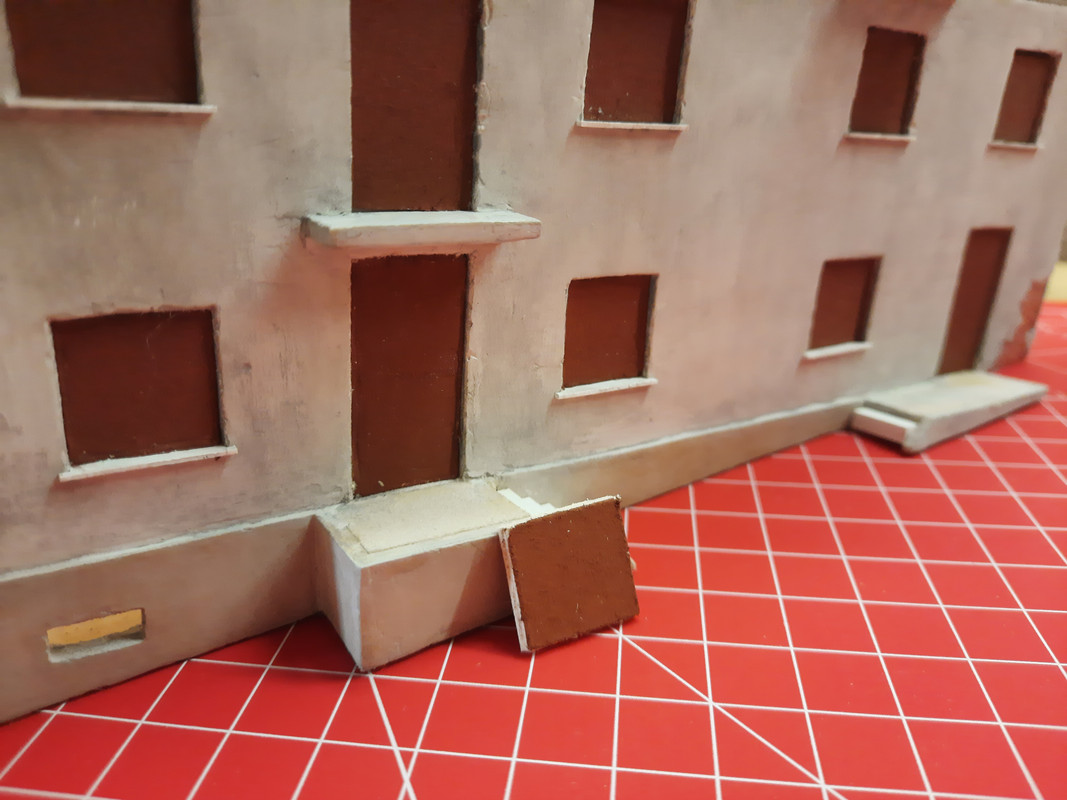

Prima di montare gli infissi, ho ritagliato e colorato dei quadrottini da applicare dietro le finestre e le porte e sul quale andrò ad incollare le finestre: in questo modo eventuali imperfezioni degli infissi verranno parzialmente nascosti.
Ecco qualche foto: devo finire di montare gli infissi e devo fare qualche colatura di acqua piovana qua e la. L'idea è che mentre gli infissi della parte sinistra della casa sono nuovi, appena cambiati, quella della parte destra saranno di colore diverso e più "retrò".

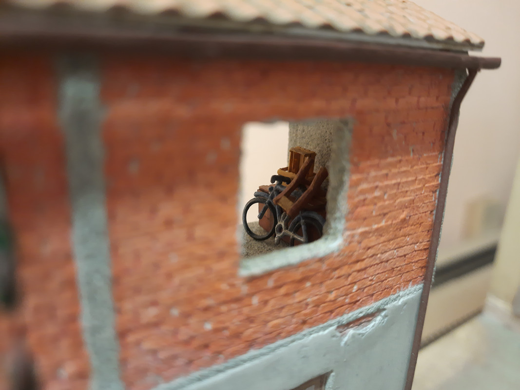

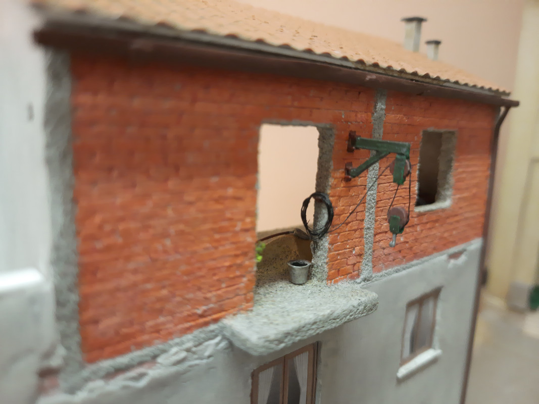

E infine qualche dettaglio che sto a mano a mano montando ...

Beh vedendo queste splendide foto, mi pare che tu non debba chiedere consigli, semmai sei tu che devi dare consigli a noi (tutti, nessuno escluso) :wink: :o
