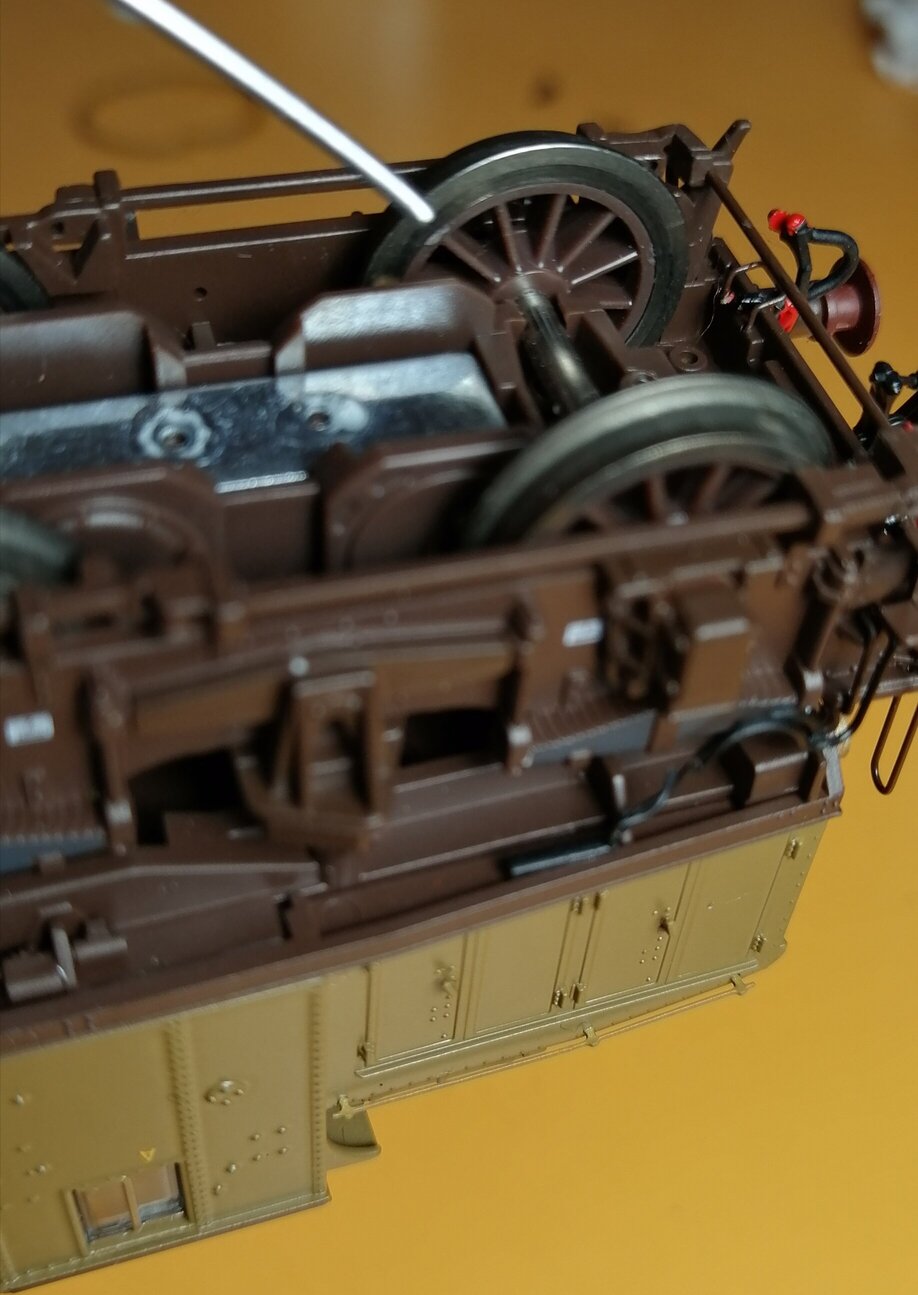

Buongiorno a tutti, ieri ho effettuato il Rodaggio alla mia e626 139, ma dopo un po' ho riscontrato un fastidioso rumore, simile a qualcosa che tocca i raggi, (come quando c'è qualcosa che tocca i raggi delle biciclette) ma non era continuo, era casuale, a volte in curva (raggio 55cm) a volte su rettilineo. Insomma dopo circa 20' ho cominciato a controllare bene le ruote e mi sono accorto che la lamella prendicorrente (che, come già fatto notare da altro utente, mi scuso non ricordo il nome) sono abbastanza "energiche" nel tenere la posizione, toccava un'eccedenza di plastica dei raggi delle ruote, bloccando l'assale. Nella foto è qualla parte più chiara che cerco di indicarvi con un ferretto. Penso che sia un eccesso non ben rimosso dello stampo. Io l'ho rimosso con molta cautela usando un bisturi, e a quel punto ho controllato tutte le ruote (quelle libere) e anche nelle altre ho trovato qualcosa di simile ma in misura ridotta, rispetto all'assale bloccato.
Allego le foto.
Spero che possa essere utile agli altri utenti.

eccola.... :D
grazie a tutti per i suggerimenti
rsz_1rsz_1img_20210718_102034.jpg [ 129.26 KiB | Osservato 3637 volte ]

guardando altre foto postate, ho notato che le mie prese di corrente sono più interne alla ruota, più verso il bordo di plastica :roll:

Le mie sono più esterne delle tue, prova a viziarle verso la parte esterna del cerchione con uno spillo.

Si Francesco,
Grazie erano proprio le tue foto che ho osservato, e ti ringrazio per il lavoro che hai fatto, mi ha permesso di trovare il problema relativamente in breve tempo [SMILING FACE WITH OPEN MOUTH AND COLD SWEAT].
Grazie ancora, Provvederò ad viziarle un po' verso l'esterno [THUMBS UP SIGN]
