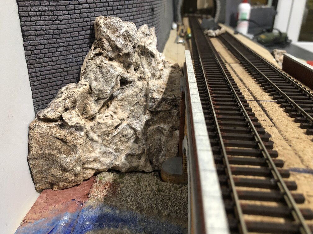

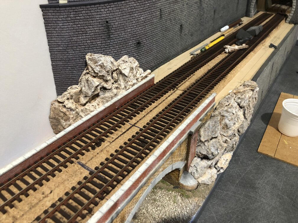

Nel mentre che mi schiarisco le idee e acquisisco soluzioni, i lavori sono andati avanti creando le altre rocce con lo stesso sistema di quelle precedentemente realizzate.
rsz_img_11670.jpg [ 201.41 KiB | Osservato 7951 volte ]
rsz_img_11671.jpg [ 225.59 KiB | Osservato 7951 volte ]
rsz_img_11672.jpg [ 182.78 KiB | Osservato 7951 volte ]

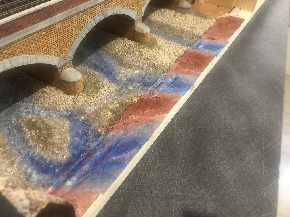

In due delle foto precedenti, si vedeva già, comunque trovandomi a lavorare nella parte posteriore del ponte, mi sono deciso e ho cominciato la " ricostruzione del fiume " su quei 5 cm di tavola inserita successivamente per allargare un pò la passerella. Quindi intanto o sagomato alcuni avanzi di legno di diverso spessore, comunque non superiore ai 5 mm, per realizzare i rilievi delle "rive". Poi mi sono aiutato con dello stucco per addolcire i rilievi e farne di variati, quindi quando tutto asciutto o cominciato a passare le vernici come feci in origine. Blu scuro per il letto del fiume, schiarito con azzurri vari, mischiato con parti fangose e via via per salire nelle parti dove ci sarebbe dovuta essere la sola terra, trattata con diverse tonalità di marroni.
Alla fine il risultato è stato questo:
rsz_1img_11675.jpg [ 147.52 KiB | Osservato 7953 volte ]
rsz_img_11676.jpg [ 174.81 KiB | Osservato 7953 volte ]

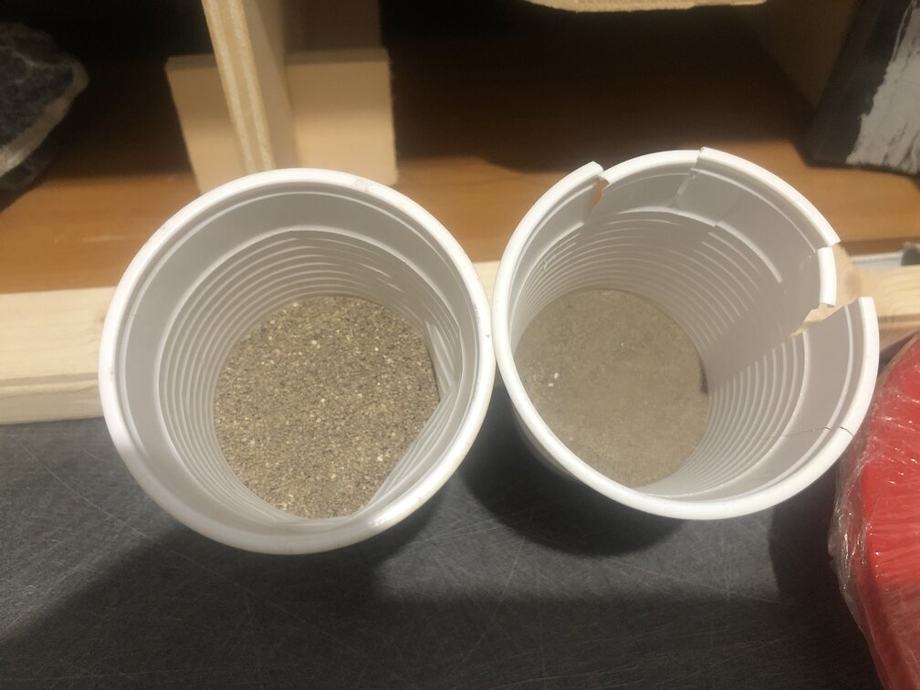

Conservati gelosamente da 7/8 anni, cioè da quando costruii il modulo ponte, ho ritirato fuori i materiali che utilizzai all`epoca per fare il letto del fiume.
rsz_img_11826.jpg [ 131.66 KiB | Osservato 7953 volte ]
rsz_img_11827.jpg [ 100.83 KiB | Osservato 7953 volte ]
