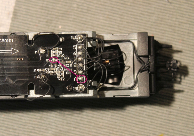

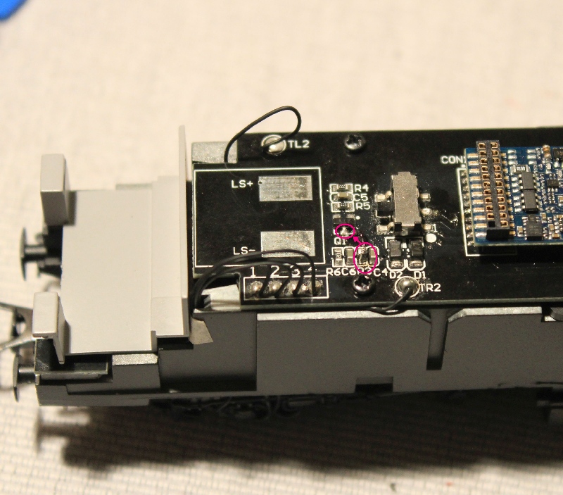

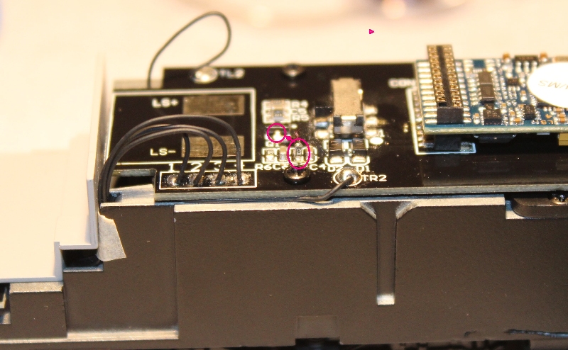

Salve!
Primo: scusa per il mio cattivo italiano, è una traduzione web.
A mio parere, la seguente soluzione è ancora migliore: sul lato cabina, il cavo dal pad di saldatura A è saldato al collettore del transistor Q2.
IMG_7566.JPG [ 225.76 KiB | Osservato 7070 volte ]
D'altra parte, il resistore R3 deve essere "impostato" sul pad di saldatura esterno. Quindi la connessione ora libera del resistore può essere collegata al collettore del transistor Q1 con un cavo o un filo di rame smaltato.
IMG_7569.JPG [ 239.56 KiB | Osservato 7070 volte ]
IMG_7571.jpg [ 234.25 KiB | Osservato 7070 volte ]
Questa variante ha le seguenti caratteristiche: Con AUX 2 ora è possibile accendere completamente il lato cabina (bianco e rosso) e con AUX 1 il lato B.
Questa modifica funziona anche con la spina a ponticello in modalità analogica.
Con una piccola mappatura delle funzioni (-> parola chiave con ESU-Decoder: "invertito"), entrambi i lati possono essere spenti anche quando AUX1 e AUX2 sono accesi.
Martin
