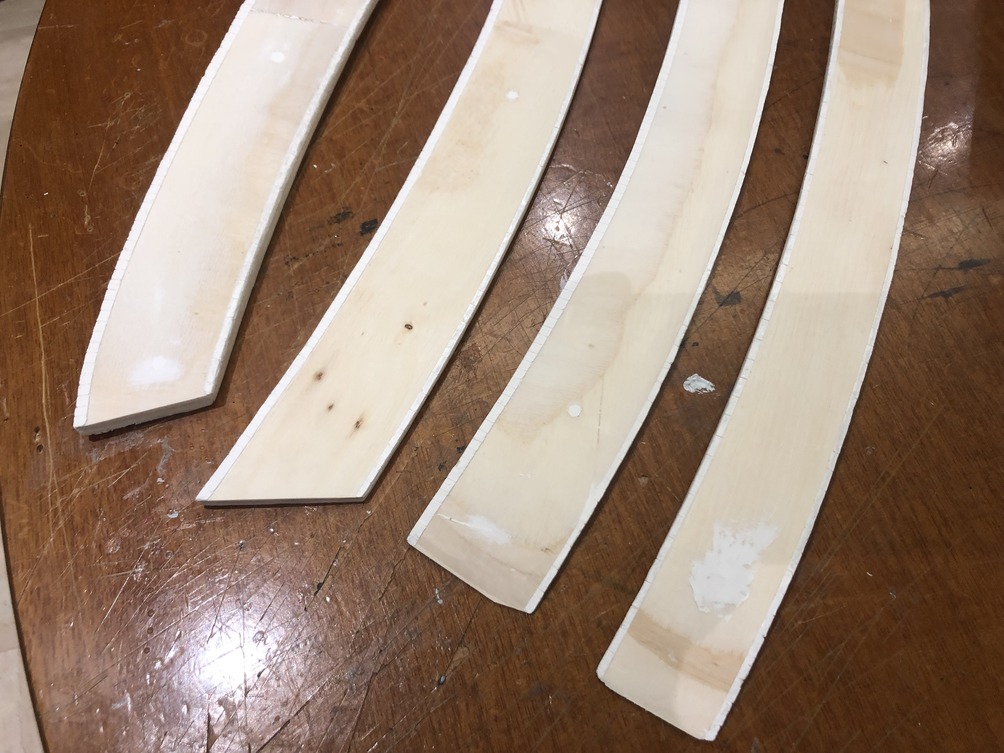

Buongiorno, come avevo detto, adesso è il momento di dedicarsi alla stazione. Ho iniziato con i
marciapiedi precedentemente sagomati per seguire le curve. Ho iniziato a creare utilizzando dello scotch di carta dei cordoli con dello stucco, senza stare a lisciare troppo. Sui lati interni ai binari un cordolo di pietre strette, mentre sui due lati esterni alla stazione, quelli che faranno da margine, un cordolo più largo per un tipo diverso di pietra!
