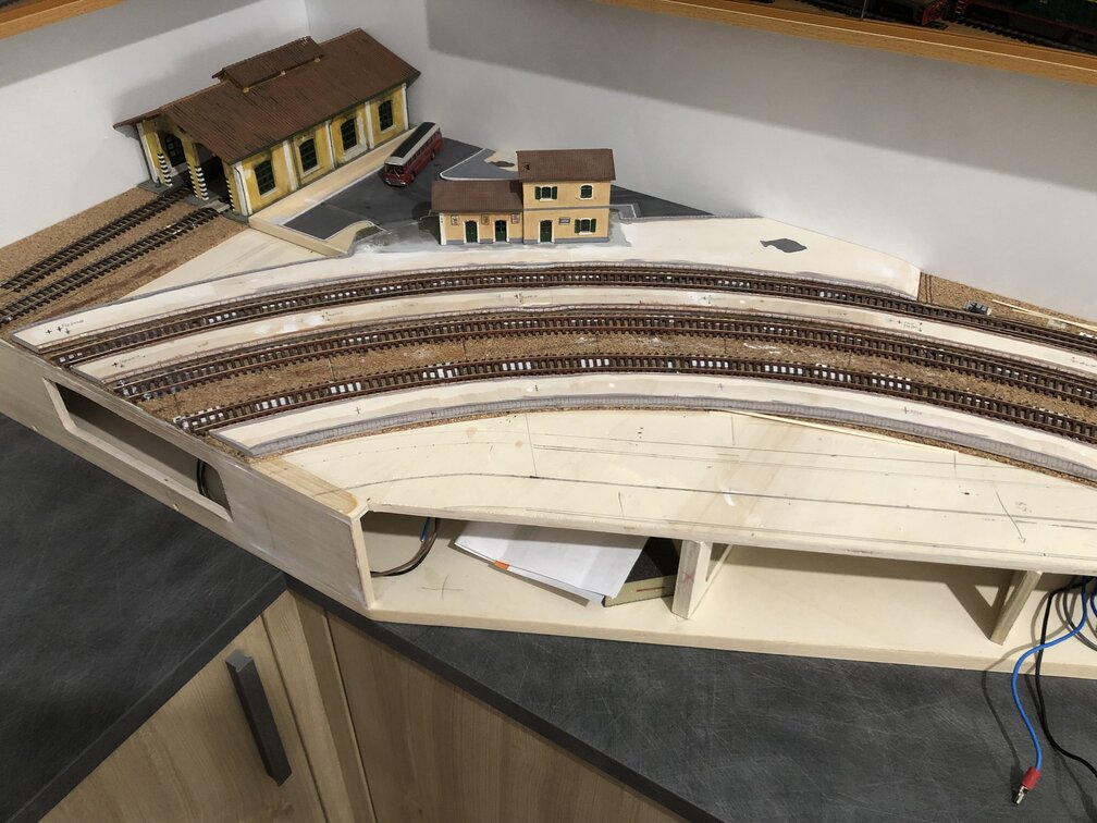

Oggi ho rimesso nella sua posizione uno dei due moduli della stazione, quello su cui sto lavorando in questi giorni. Volevo dare una controllatina, che tutto fosse ok, che non avessi sbagliato a fare qualche cosa. Per fortuna tutto nella giusta posizione. Ovviamente ancora tantissimo da fare.
Nelle prossime foto, quella che sarà la corretta visuale. Si lo so, molto del lavoro fatto sul piazzale stradale della stazione finirà semi nascosto. :? Ma posso dire che di essere soddisfatto di averlo fatto, di non aver tralasciato nulla. In finale è il mio plastico e deve essere fatto al meglio delle mie capacità e conoscenze.
Sono stati anche terminati tutti i cordoli dei marciapiedi dei binari e muretti sottostanti. Studiati i punti dove mettere i pali. Qualche tombino e sono pronto ad asfaltare anche i marciapiedi. Poi tutto il resto.

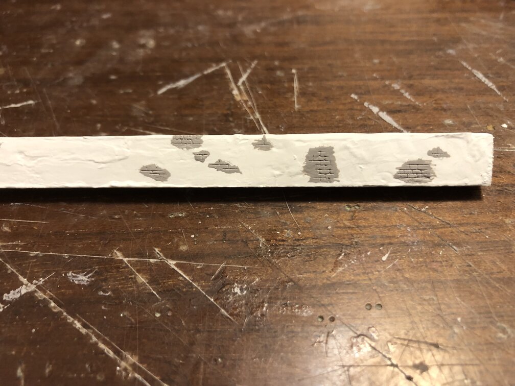

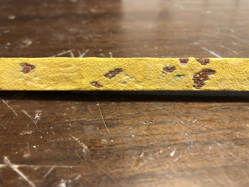

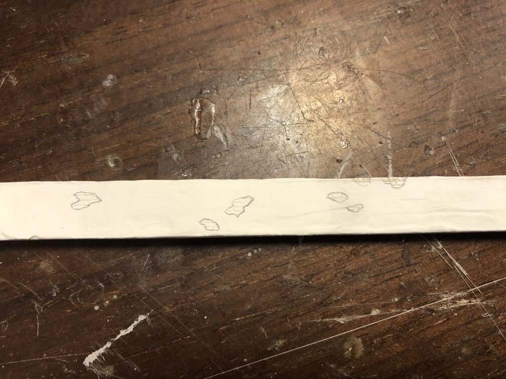

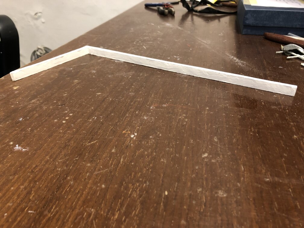

Buongiorno, io mi sarei accontentano facendo molto meno, ma poi l’idea suggeritemi mi ha stimolato. Confesso che il muro con intonaco rotto e parte dei mattoni a vista pensavo fosse troppo complicato. Dunque l’Oceania x realizzarlo e stata quella di ricoprire i due legni incollati precedentemente ad L, di uno strato di stucco da muro. Poi incidere i mattoni in vari punti a casaccio. A questo punto ho dato del grigio chiaro per le fughe, quindi verniciare i mattoni uno a uno. A questo punto ho ricoperto di intonaco, il mio liquido piuttosto corposo di acqua, colla, colorante e la solita sabbietta per spiagge di Noch, il 9234. È lo stesso liquido utilizzato x intonacare il magazzino. Ovviamente sono stato attento a non ricoprire i mattoni.
Una volta asciutto ho invecchiato il tutto sbiancando anche un pò.
Io sono rimasto soddisfatto, spero piaccia anche a voi. La classica recinzione FS verrà messa successivamente.

Alla fine della sporcatura!!

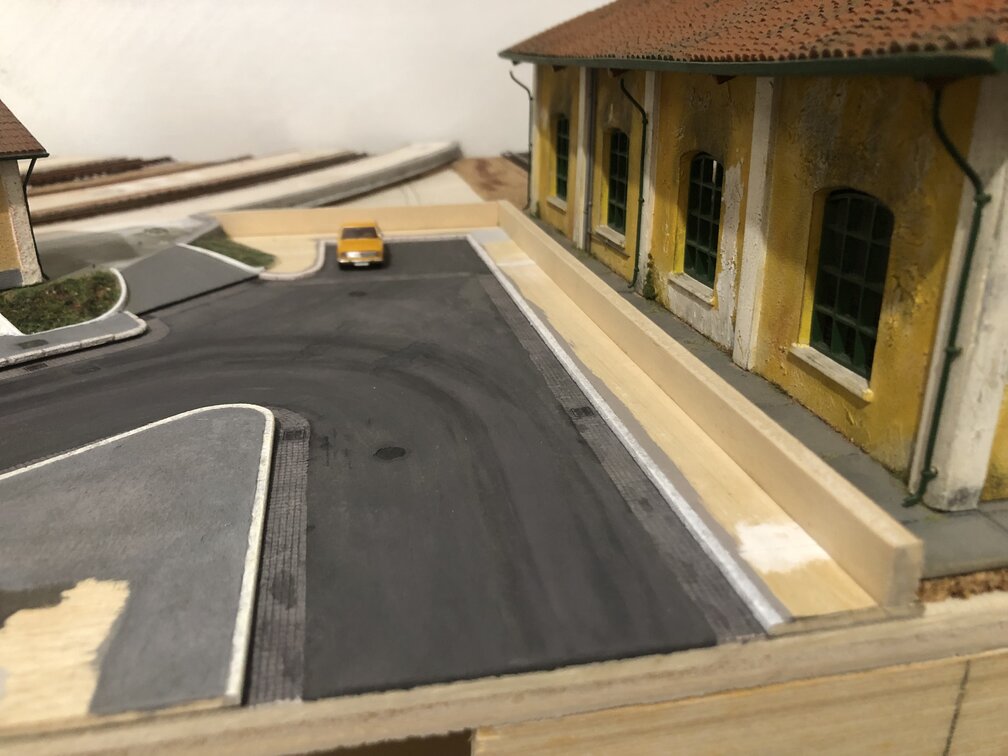

Buon giorno, in questi giorni, mi sono dedicato a terminare il marciapiede su cui è stato posizionato il muretto precedentemente realizzato, alla costruzione dell'aiuola dietro al giornalaio e alla segnaletica orizzontale delle del piazzale dietro la stazione. Le prove sono state stampate su carta, ma come per la segnaletica verticale, verranno realizzate delle decals.

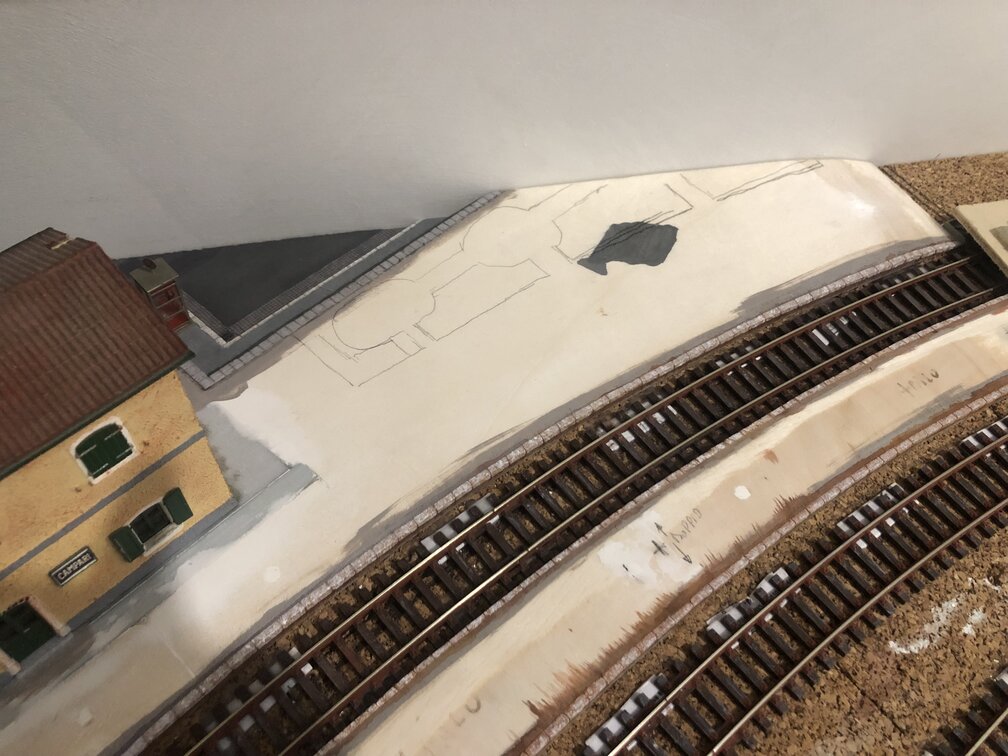

Per quanto riguarda il grande marciapiede del binario 1 , stavo pensando di realizzare un giardinetto con siepi e vialetti in ghiaino a grandi linee e con molta immaginazione seguendo il disegno realizzato. Che ne pensate?

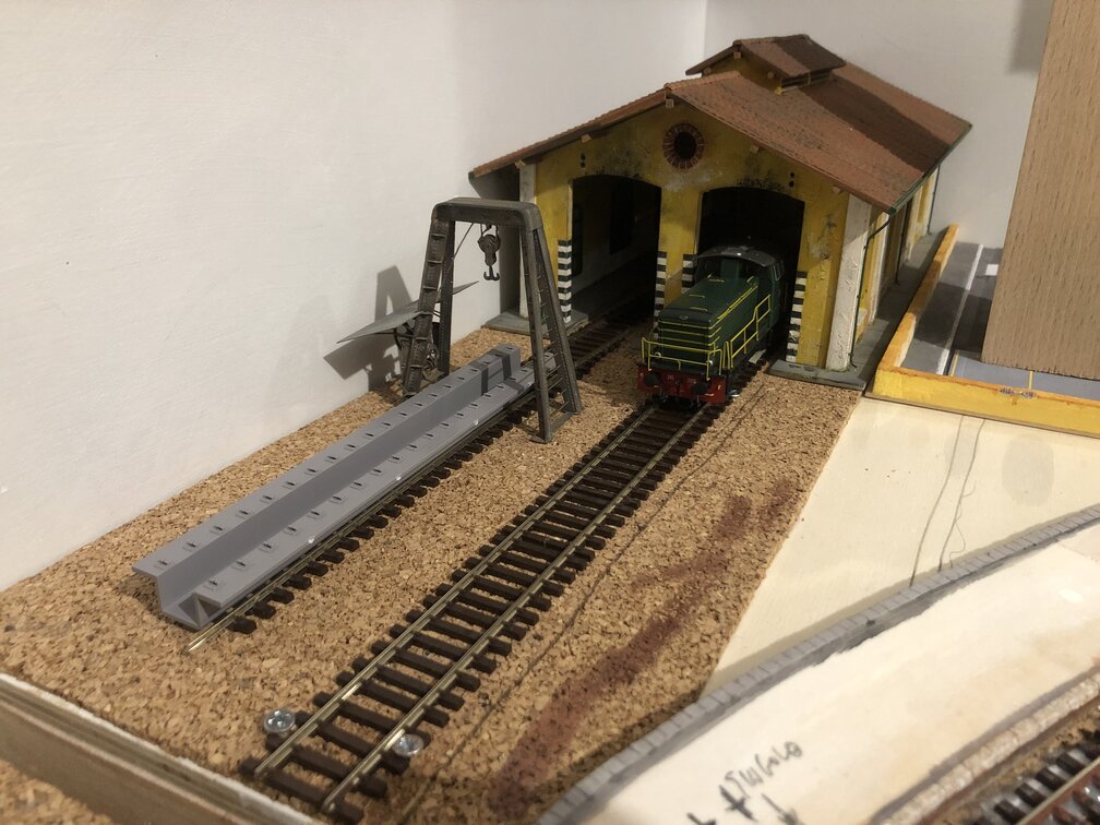

La fossa d’ispezione con la gru da 25 tonnellate! Obiezioni?

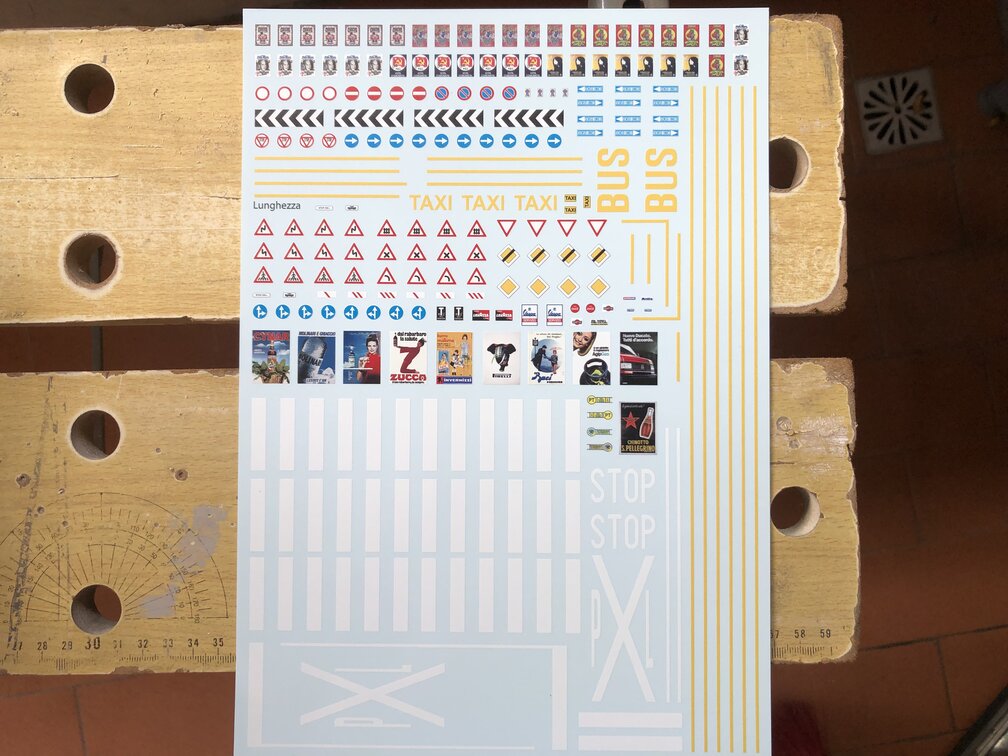

Buongiorno, dopo un paio di settimane di lavoro sono arrivate anche le decals della segnaletica orizzontale e verticale di una parte del plastico. C’è inoltre materiale pubblicitario da spargere.
Sto lavorando su diversi fronti, forse troppi, si prosegue in base alle necessità!

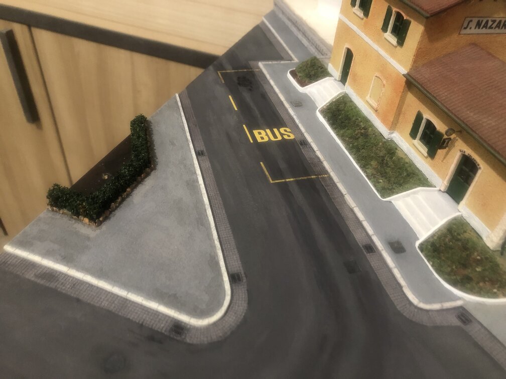

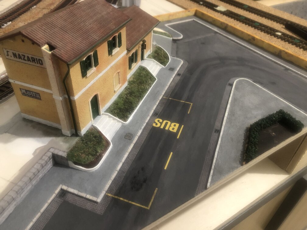

Ho iniziato il posizionamento delle decals, cominciando con la segnaletica orizzontale della fermata del bus! Una parte delle decals sono state già sporcate, alcune ancora no.
Iniziata anche la costruzione dell’aiuola sul marciapiede centrale della mia mezza piazza. Una serie di sassolini selezionati a fare da “ muretto “ dietro i quali la siepe, quella di Heki tagliuzzata, sfoltita e con ritocchi di colore per renderla un pò più realistica. Seguiranno aggiunte di fili d’erba!

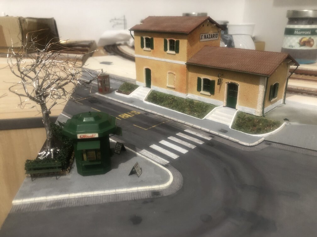

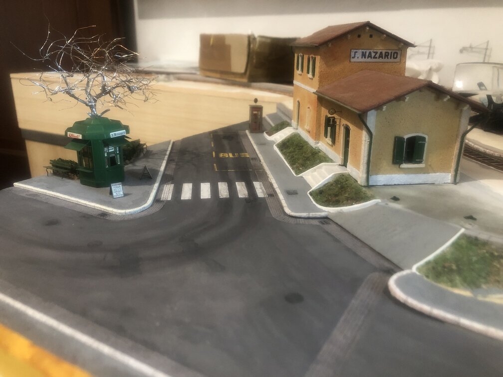

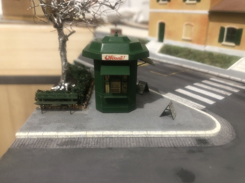

Continua la posa delle decals e il loro invecchiamento! Realizzato anche un albero per l’aiuola del giornalaio!

Oltre a complimentarmi per il tutto, vorrei chiederti..la panchina e l'edicola sono prodotti commerciali o li hai autocostruiti?
