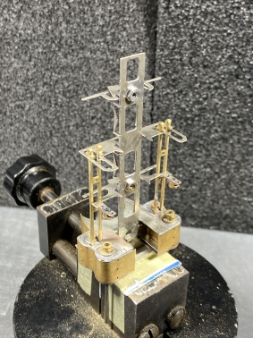

Questi sono i particolari del biellismo appena assemblato e pronto per la sua installazione di prova.
Quindi si procede con il gruppo della distribuzione che andrà montato sopra il telaio.
Commento file: Qui inizia il montaggio del gruppo cilindri e della distribuzione. Tutto deve essere eseguito in modo molto accurato perché da questo dipenderà poi il buon funzionamento del modello.
FS_476-025_029.jpg [ 73.62 KiB | Osservato 18021 volte ]

Commento file: Iniziamo qui il montaggio della distribuzione...la cosa più complicata è come "prendere" i pezzi per la saldatura
FS_476-025_032.jpg [ 101.25 KiB | Osservato 18021 volte ]
Commento file: Saldatura delle guide per la distribuzione
FS_476-025_034.jpg [ 77.02 KiB | Osservato 18021 volte ]
Commento file: Installazione e fissaggio delle due guide per la testa a croce e loro allineamento con le altre parti del frame della distribuzione.
FS_476-025_037.jpg [ 76.81 KiB | Osservato 18021 volte ]
Commento file: Vista laterale della distribuzione
FS_476-025_038.jpg [ 75.78 KiB | Osservato 18021 volte ]
Commento file: Particolare della testa a croce
FS_476-025_039.jpg [ 77.46 KiB | Osservato 18021 volte ]
Commento file: Particolare della distribuzione
FS_476-025_040.jpg [ 83.37 KiB | Osservato 18021 volte ]
Commento file: Gruppo della distribuzione assemblato !
Finalmente !
FS_476-025_041.jpg [ 79.93 KiB | Osservato 18021 volte ]

In sintesi facciam riferimento al libro ed Pegaso sulle macchine di Preda Bellica ed abbiam selezionato la 068 che appare sui 2 lati . La sabbiera quadrata venne aggiunta nel dopoguerra insieme ad altre modifiche.
Ps ho la versione Micro senza sabbiera .
Alcune prime annotazioni:
Il duomo del kit ha la flangia troppo spessa e va assotigliata ( vedi foto ) ma non son molto soddisfatto quindi probabilmente lo rifò.
Il fumaiolo come illustra Modeller ha la flangia intermedia spostata in alto... dovrò provvedere ai nostri
Duomi e fumaioli sono avvitati per poi poterli saldare o incollare senza patemi di disassamento.

Esatto Beppe, il modello riproduce quelle locomotive .
Complice la foto di Modeller si possono fare dei perfezionamenti come dicevo sopra.
Allego foto fumaiolo prima e dopo spostamento della fascia come da foto delle vere. Ho provato a saldare una fascia chiodata, sostituita nel tempo da una saldata, senza segare e rifare il fumaiolo . Perfezionabile la finitura.
Per il Maxon ho semplicemente allargato il foro per il collare ed ovalizzato quelli predisposti per le viti. Salderò il supporto quando posizionerò gli ingranaggi onde adagiare correttamente la vite senza fine .
Per il mio omonimo: il kit è di Progetto Modellismo ed il progettista un geniale utente del forum .
