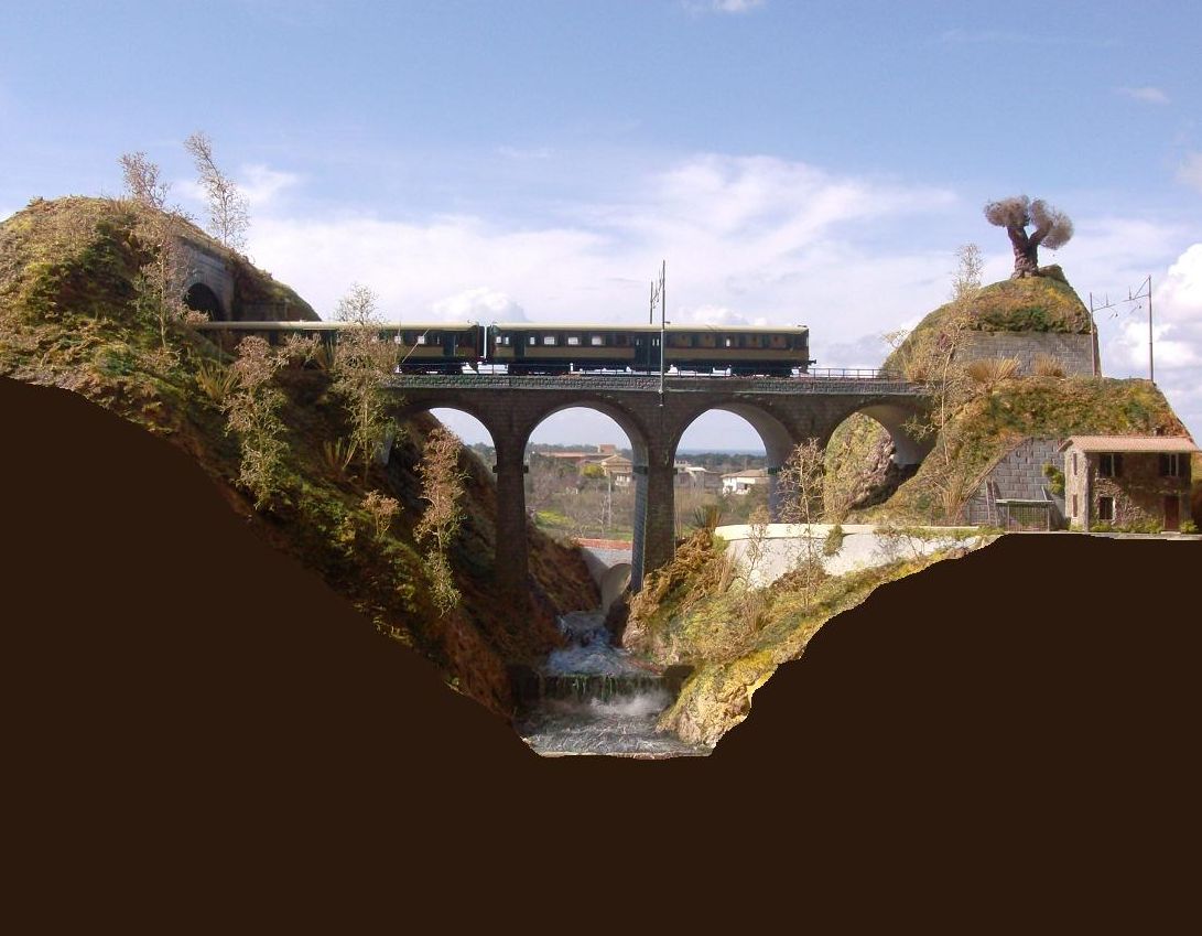

Intanto ho finito di autocostruire 2 lampioncini stradali di tipo italiano da collocare sul diorama.Ho usato un metodo semplicissimo.Ho preso un led bianco da 3 mm ed ho molato le varie parti facendogli assumere la forma della plafoniera,poi ho saldato 2 fili smaltati e li ho fatti passare all'interno di un tubicino di ottone cavo.Mediante una dima ho curvato il tubicino ed ho verniciato il tutto a spruzzo :wink:
HPIM1307.JPG [ 73.95 KiB | Osservato 3371 volte ]
HPIM1310.JPG [ 34.64 KiB | Osservato 3371 volte ]
HPIM1312.JPG [ 74.16 KiB | Osservato 3371 volte ]
HPIM1313.JPG [ 88.28 KiB | Osservato 3371 volte ]
HPIM1320.JPG [ 19.75 KiB | Osservato 3371 volte ]

Semplicemente geniale :D
Non finirai mai di stupire.

Ecco terminata l'illuminazione del diorama.Che ne dite?
HPIM1324.JPG [ 42.24 KiB | Osservato 3327 volte ]

Alessandro sei davvero un fenomeno, favoloso il diorama, credo uno dei più belli che tu abbia mai costruito. I miei complimenti.
P.s.: come hai fatto ad "illuminare" solo le stanze superiori della casa? :) :)

Ha messo gli interruttori in ogni stanza ed al momento della foto erano tutti al piano di sopra!

Scuri chiusi al piano terra :wink:

Altra foto d'effetto....
Per rispondere a corsaroromano,basta mettere un pezzetto di nastro isolante nero dietro le finestre che vuoi oscurare.Nel mio caso però le persine del piano terra sono chiuse :wink:
HPIM1330.JPG [ 31.65 KiB | Osservato 3262 volte ]
