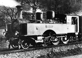

Guarda, siccome c'erano brevetti da aggirare i progettisti ne studiavano una più del diavolo!
Guarda questa:
http://3.bp.blogspot.com/_n77CUZjjGUU/S ... radlok.JPG
Non sembra a cremagliera ma lo è (Serie Fz del Württemberg): aveva le ruote dentate coassiali agli assi motori, ma azionate da altri cilindri. In tedesco c'è una pagina su wikipedia:
http://de.wikipedia.org/wiki/W%C3%BCrttembergische_Fz
