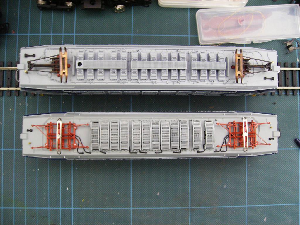

E633, ne è passata di acqua sotto i ponti
Lima collection primi anni 80 v/s HR anno 2010
HPIM1968 rid.JPG [ 144.45 KiB | Osservato 9308 volte ]
HPIM1967 rid.JPG [ 166.41 KiB | Osservato 9308 volte ]

Bhè, abbassata un poco sui carrelli e leggermente sporcata la vecchia lima fa a ncora la sua porca figura....

E633 022 LIMAricordo che fu presentata al "Salone del Giocattolo" nel gennaio 1983 e distribuita nell'aprile successivo.
in accazero 1/87!!!
sorprendente fedeltà di stampo,
impatto visivo entusiasmante
guardandola di lato mancavano i castelletti della trazione bassa sotto le cabine,
i respingenti senza il taglio per accostamento mantici.
costo abbordabilissimo .
con aggiuntivi, acquistati a parte, a completamento o in sostituzione molti riuscirono ad ottenere un modello ad alta fedeltà che trainava anche grnerosamente specie con il carrello gommato in avanti.
a dicembre83/gennaio84, Rivarissu avrebbe consegnato la sua attesissama,da noi, 741...in 1/80, finalmente senza motore in cabina.

Beh, è stato rimaneggiato più volte ma lo stampo sempre quello è, ancora oggi....
