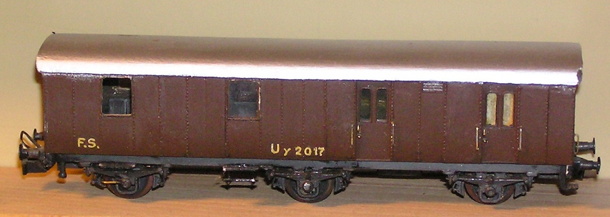

fermod ha scritto:
Provo a postale la foto trovata sull'altro sito
NON é farina del mi sacco ma un 'acquisto impulsivo' (ma non troppo costoso) a Novegro di alcuni anni fa:
FS postale Uy 2017.jpg [ 151.04 KiB | Osservato 6478 volte ]
Base RR, assi rigidi (-> cattiva circolabilità). Se trovo come fre le decals lo vorrei retrodatare all'epoca 'verde' montandogli una garrita (prussiana...)

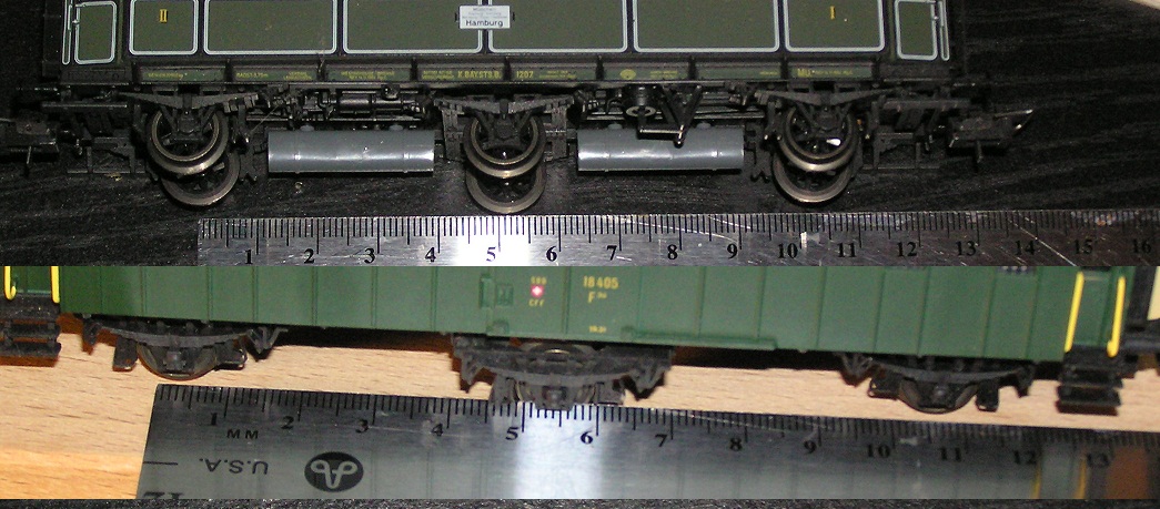

L'interasse, stando allo schema del 1942 sono 9m -> 10.35 cm in HO. E' esattamente l'interasse dei vagoni a 3 assi SBB (appundo con base 9m) e dei 3 assi tipo bavarese. I Prussiano invece sono leggermente più corti..
FS interasse.jpg [ 209.28 KiB | Osservato 6478 volte ]

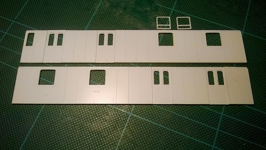

fatto le fiancate.....vediamo se riesco a finirlo in modo decente?
mandi, max
WP_20150102_010.jpg [ 192.7 KiB | Osservato 6045 volte ]

Bene, le fiancate rendono l'idea del carro vero.
Sono curioso di vedere come proseguirai la costruzione, specialmente per quanto riguarda il telaio (sempre se non cannibalizzi una carrozza a tre assi Roco o similari)
Dovresti eventualmente postare il lavoro anche nella sezione modellismo, avrai sicuramente maggior apprezzamenti per il lavoro svolto!

Per ora ho fatto le fiancate anche come esercizio di stile....nel senso che le avevo già disegnate e si trattava solo di tagliarle ed incollarle......non quel gran lavoro.
Per il tetto penso cannabalizzero una carrozza cosi come per il telaio, di cui dato il notevole passo sarebbe necessario produrre tutto il cinematismo per la traslazione del carrello.
Magari a lavori avanzati provvedo a postare nell'altra sezione.

Per quanto riguarda il tetto, se non trovi una carrozza con la stessa sezione di curvatura, puoi eventualmente usare del lamierino di ottone sottile e piegarlo opportunamente.
Ad ogni modo seguirò con interesse gli sviluppi del lavoro.
