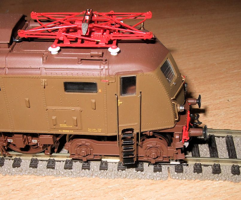

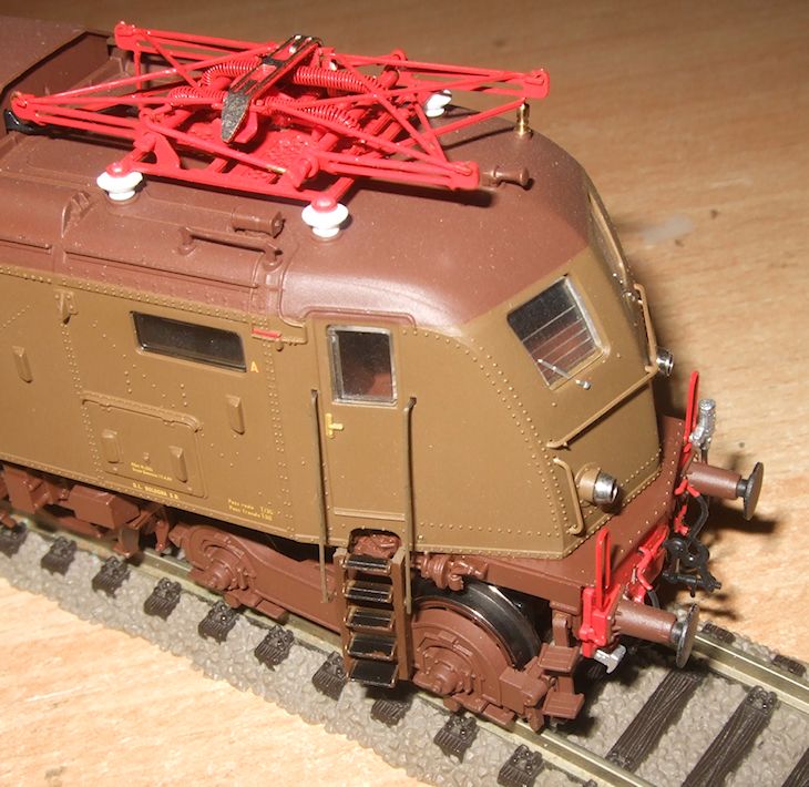

C'è anche un altro modo comunque...
DSCF3248.JPG [ 127.39 KiB | Osservato 6222 volte ]
DSCF3244.JPG [ 114.81 KiB | Osservato 6222 volte ]
Quella è una curva Fleischmann da 42 cm di raggio, più strette non ce la fa (anche perchè è limitata dallo smorzatore tra i due semicarri, montato solidale ad uno dei due e leggermente limato all'estremità opposta).
In pratica la scaletta è "appesa" ai corrimani, che sono in acciaio armonico incollati alla cassa solo all'estremità superiore. In curva il carrello spinge la scaletta verso l'esterno e grazie all'elasticità dei corrimani in rettilineo tornano allineate alla cassa.
Credo sia l'unico modo per garantire una certa circolabilità ma mantenendo il realismo della riproduzione, che con altri metodi viene perso.

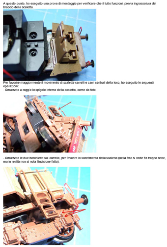

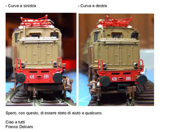

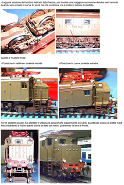

Ci sarebbe anche questa modifica (è impegnativa e, soprattutto non è mia, ma di Franco Delcaro).
Ho dovuto ridurre di molto la dimensione dei files; se non dovessero essere ben visibili foto e testi, mandami la tua mail che ti rimando tutto in pdf ad alta risoluzione.Buon lavoro

Proverò prima con il metodo "Gabriele" che mi sembra relativamente semplice.
Il metodo "Delcaro" non so se funaziona anche con la terza serie. E comunque mi sembra piuttosto impegnativo.

Il metodo Del Caro... Grazie per averlo riportato a galla, non ricordavo più dove l'avevo visto. È vero, è il più impegnativo, ma dopo sei a posto anche sulle 415 in galleria... ;-)

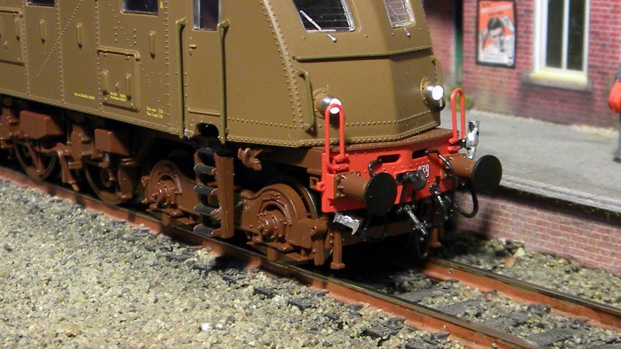

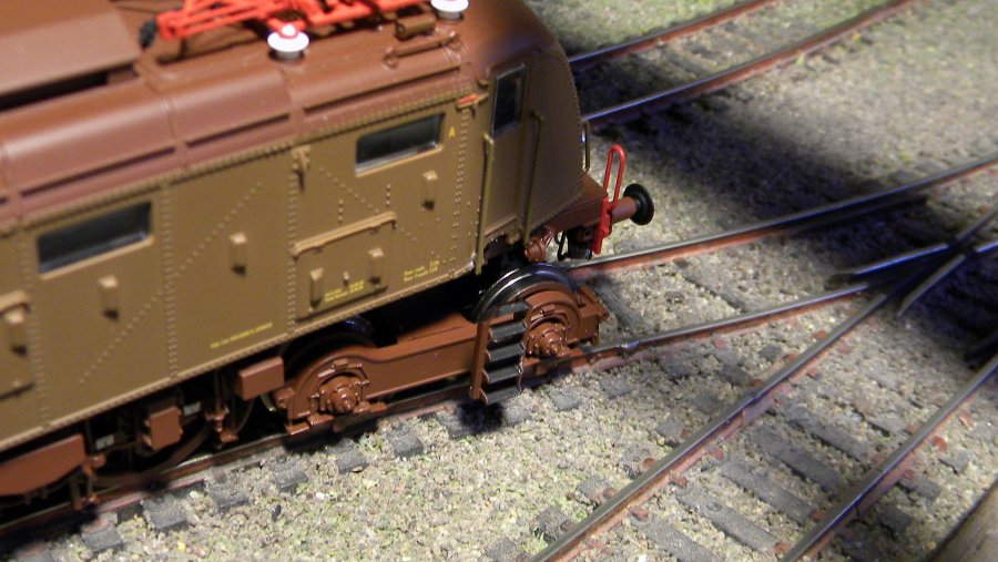

Dopo vari tentennamenti ho deciso di applicare anche io le scalette alla e428 aerodinamica HRR.
Onestamente, visto che al momento faccio parte del club dei raggioquarantaquattristi, la tenevo senza scalette come monito, per spronarmi a creare in futuro un qualcosa con andamento quantomeno lineare o con curve realistiche.
Visto che, se così sarà, sarà esclusivamente per materiale termico, ho deciso di adattare la e428 alle perverse geometrie mio piccolo ovale anglo-etrusco.
Ho optato per le scalette solidali al telaio, usando uno spillo come giunzione, previa microforatura della scaletta e del carrello portante.
I lati negativi sono.........la scaletta mozzata come anche la fine dei mancorrenti, ma come contropartita ho una buona postura delle scalette stesse, modificabile anche a posteriori, data la duttilità del materiale usato come "staffa", nessuna interferenza scaletta/cassa/telaio e un'ottima robustezza dell'insieme, a prova di prese maldestre.
Il ballottaggio fra le due soluzioni (scalette solidali al telaio/solidali alla cassa e flessibili) si è risolto in favore della prima soluzione, memore di quanto sperimentato con la e428 di prima serie, laddove piccole interferenze fra carrello portante e scalette (evidentemente si ripercuotono sull'intero carro) possono pregiudicare la captazione a velocità molto ridotte, da passo d'uomo, situazione in cui mi ritrovo spessissimo.
a riposo:
Commento file: modifica a riposo
428c.jpg [ 119.41 KiB | Osservato 4652 volte ]
e a fine corsa, su curva raggio 42 e rotti:
Commento file: fine corsa
428fc.jpg [ 103.64 KiB | Osservato 4652 volte ]
Lo spillo ovviamente andrà camuffato e verniciato, anche se realmente poco visibile.
