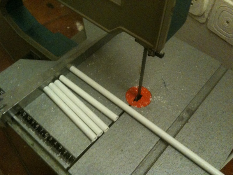

Commento file: Il tubo viene tagliato in sezioni uguali, in questo caso di circa 12 cm.
IMG_2491.JPG [ 133.32 KiB | Osservato 2527 volte ]

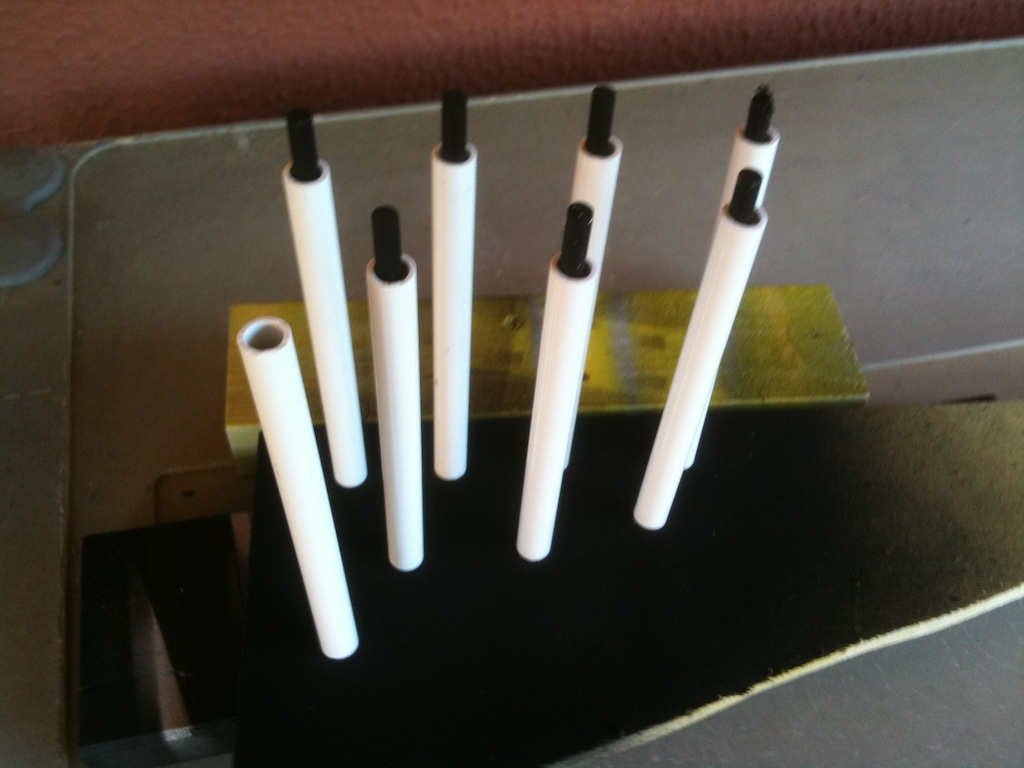

Commento file: I tubi sono pronti per la verniciatura, nell'esempio bomboletta spray nero opaco
IMG_2495.JPG [ 141.62 KiB | Osservato 2527 volte ]

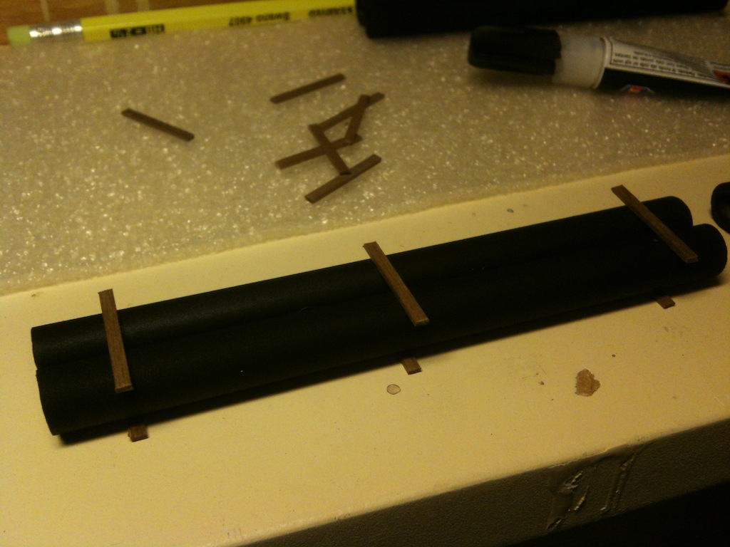

Commento file: Si incollano i tubi tra loro e le basi in legno
IMG_2502.JPG [ 199.63 KiB | Osservato 2527 volte ]
IMG_2503.JPG [ 161.86 KiB | Osservato 2527 volte ]

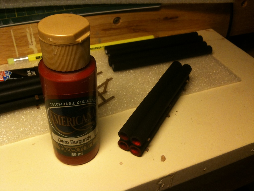

Commento file: Con del colore acrilico, si verniciano le estremità dei tubi ed eventualmente l'interno
IMG_2505.JPG [ 158.52 KiB | Osservato 2527 volte ]
IMG_2506.JPG [ 147.5 KiB | Osservato 2527 volte ]

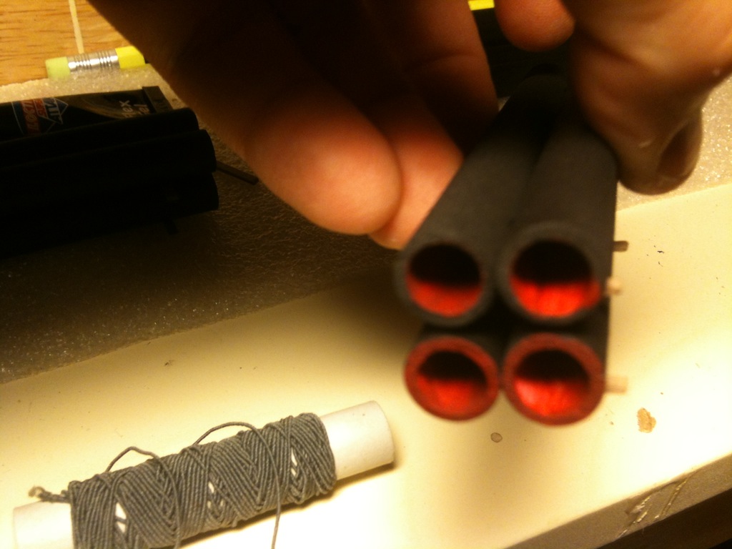

Commento file: Con una goccia di colla a caldo si blocca l'estremità del filo elasticizzato
IMG_2507.JPG [ 182.36 KiB | Osservato 2527 volte ]
Commento file: Tendendolo leggermente, si incolla il filo all'altra estremità.
IMG_2510.JPG [ 160.62 KiB | Osservato 2527 volte ]
