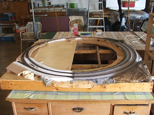

Commento file: Questo è il telaio [130 x 130] con la struttura dei binari, al centro lo spazio pronto per accogliere il paesaggio.
DSCF3009.JPG [ 118.71 KiB | Osservato 3631 volte ]

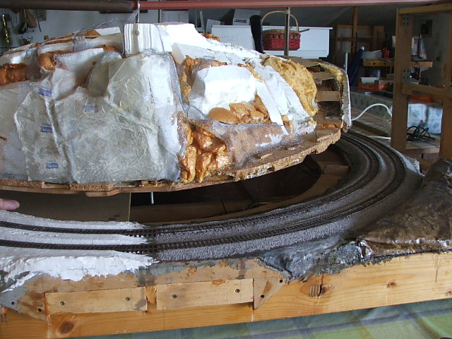

Commento file: E questo è il paesaggio. Per esigenze fotografiche non in corretto orientamento, ma cmq rende l'idea.
DSCF3011.JPG [ 115.02 KiB | Osservato 3631 volte ]

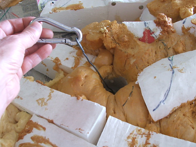

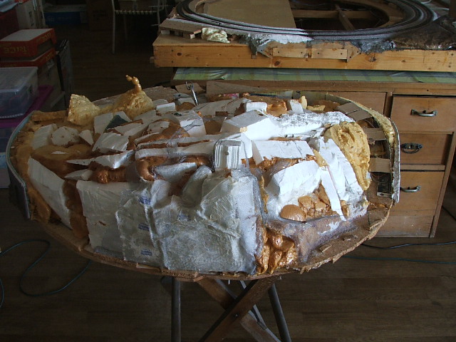

Commento file: Modulo paessaggistico in via di sistemazione.
DSCF3016.JPG [ 115.84 KiB | Osservato 3631 volte ]

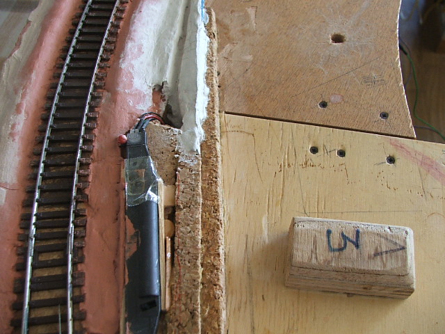

Commento file: Con il numero "3" una delle tre sagome per bloccare in posizione il modulo paesaggio. Vicino, il foro per la vite con cui assicurare l'aderenza del modulo ed evitare che si "sollevi" rispetto al bordo con il quale deve combaciare sulla struttura portante.
DSCF3031.JPG [ 113.54 KiB | Osservato 3631 volte ]

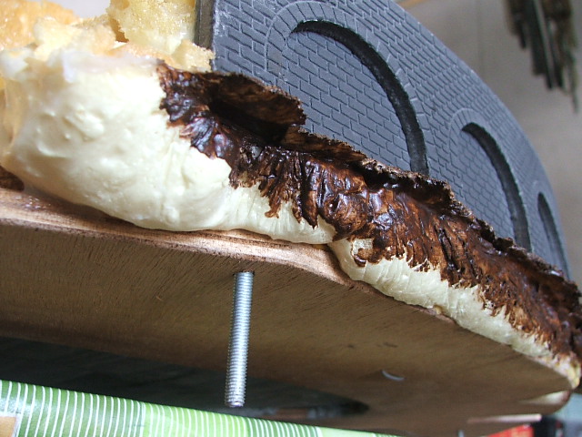

Commento file: Questa è una delle viti. Un poco obliqua ma cmq la sua funzione non è quella di bloccare la ruota di un Iveco, semplicemente di rendere aderente una struttura leggera. Al limite se ne potrebbe fare anche a meno. Però può essere utile nel caso di leggeri piegamenti del legno del modulo dovuti all'umidità, al tempo, ecc.
DSCF3030.JPG [ 113.99 KiB | Osservato 3631 volte ]
