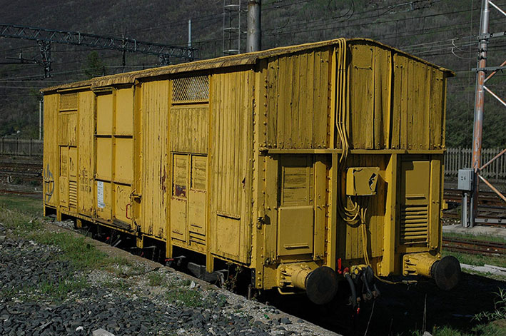

Da me ne è arrivato uno ma ne faccio venire altri due. Di uno (coi residui di un Fma elaborato) tenterò di ricavare un Hg in legno, ossia spianando o rimuovendo gli aeratori e gli sfiati e coprendo i rabberci con strip di plasticard. E, se ricordo bene dalle poche foto reperibili, la cassa agli angoli era arrotondata e con una protezione metallica. La roba più dura sarà sicuramente rifare il portellone a filo anzichè sporgente, appena meno gli sportelli per il ghiaccio.
Forse più dura questa che fare un Fb :mrgreen:

capolinea ha scritto:
e inoltre, Verbania aprile 2011, anche questo sparito
Mi piace questo carro, ma la vedo dura a rifare le porte senza disarticolare la fiancata

Del carro presente qui:
viewtopic.php?p=809045#p809045
ci sono altre foto degli altri lati? Vedendo quei cablaggi, a cosa serviva? Conteneva un gruppo elettrogeno?
Potrebbe essere un "pezzo" originale.
Sulle porte in ferro invece che in legno ho una mezza idea di come fare...
Si spiana la parte "lignea" e sulla superficie lisciata si fanno le costole in profili di plasticard. Poi i particolari.
