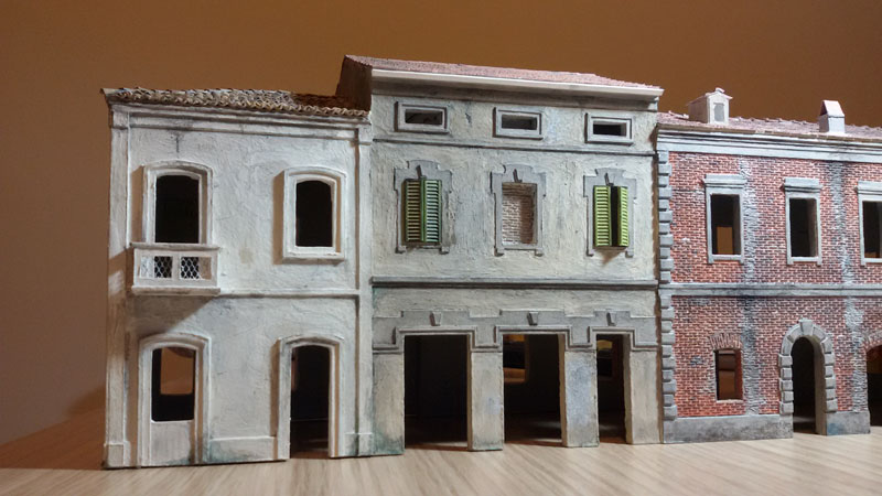

Dopo i primi "colpi" di invecchiamento, a cui dedicherò qualche riga nei prossimi giorni, ho cominciato a posare le persiane (ricavate dalla solita fascetta da elettricista verniciata ad acrilico ed invecchiata con una lumeggiatura bruno scuro) ed a ritagliare le prime finestre, stampate sul solito cartoncino 220 gr/mq, il quale è di una versatilità incredibile...ma quanto vorrei trovare sotto l' albero un plotterino da taglio... :lol:

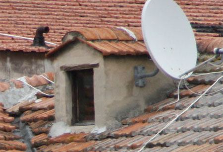

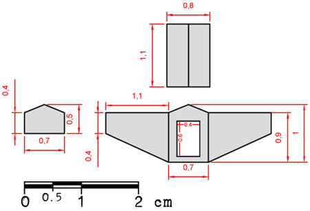

Così ho realizzato gli abbaini, sempre stampando sull' ormai famoso cartoncino 220gr/mq ed ispirandomi come sempre alla realtà.
Ritaglio, incollo e poso coppi o tegole a seconda dell' esigenza...
Commento file: Misure già in scala H0
abb1.jpg [ 17.89 KiB | Osservato 12917 volte ]
Commento file: Schema di montaggio
abb2.jpg [ 29.51 KiB | Osservato 12917 volte ]
Commento file: Abbaino di "ispirazione"
abb3.jpg [ 36.98 KiB | Osservato 12917 volte ]
