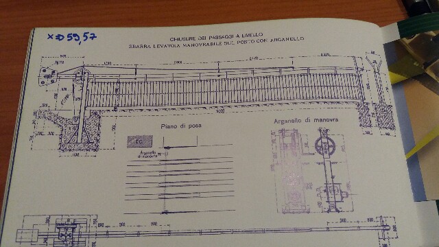

Ecco sono riuscito a recuperare il numero di TTM che è il 24 di Dicembre 2005.
E contiene questa foto.....
Ma secondo voi come sono fatte quelle credo assicelle messe in verticale che sono presenti su tutta la lunghezza della sbarre?? ?? Qualcuno dispone di altre foto o disegni????
Matteo

MessaggioInviato: giovedì 3 novembre 2016, 18:06
Messaggi: 1455
Il PL in questione era sempre comandato sul posto.
In caso di applicazioni in ambito urbano, venivano messe in opera delle grembiulature, costituite da quelle astine che sono riportate nel disegno e che, per gravità, si ripiegavano contro la barriera in posizione di apertura.
Poiché il vantaggio (controllo degli indebiti attraversamenti) aveva come svantaggio frequentemente danni a persone che rimanevano impigliate nelle astine, con qualche buon dito schiacciato o rotto, nel tempo sono state usate sempre con minore ricorrenza.
Personalmente le ricordo in uso in un PL urbano a Terni fino agli annii '70.
Non erano utilizzati per PL su strade meno trafficate o in ambiti extraurbani.
A Federici
PS: in vicinanza alle stazioni, pur in presenza di case cantoniere, erano normalmente presenziati sul posto esclusivamente i PL molto importanti, mentre quelli su strade secondarie erano di norma comandati a distanza dalle stazioni mediante arganelli o leve. Ciò riduceva i posti di guardia e, oltre alla voce personale, anche le complicazioni legate alle comunicazioni con tali posti di guardia (telefono o telegrafo, ovvero invio delle correntali per comunicare le variazioni alla circolazione, come treni straordinari, spostamenti di incrocio, ecc ecc).
In tal caso il PL che hai individuato, essendo utlilizzato solo se presenziato sul posto, NON è adatto, mentre è molto più adatto il PL tipo Grandi (quello con i piatti, di MS) che esisteva nella versione con trasmissione a semplice e a doppio filo.
