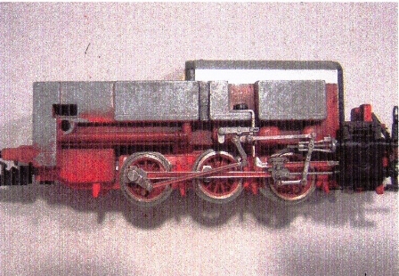

Rovistando tra le vecchie carte ho ritrovato la stampa di una foto che qualcuno mi mandò all'epoca per mostrarmi il montaggio (il file originale è introvabile!). L'ho passata allo scanner per mostrartela, eccola:
BR80 Roco.jpg [ 121.25 KiB | Osservato 8512 volte ]
Come puoi vedere, si nota nettamente la testa del bulloncino che trattiene il biellismo al telaio. Sul mio telaio ovviamente in quel punto non ci sono fori e quindi dovrò realizzarceli io, inoltre, come ti dicevo, mi pare che con 4 mm di lunghezza il bullone (nel mio caso la vite autofilettante) sporge nella parte inferiore e dunque risulta visibile. Se nel tuo caso il biellismo è addirittura bloccato al disotto, forse nel tempo hanno cambiato sistema.
In effetti, nel mio caso, potrei anche praticare i due fori e bloccare il biellismo con una abbinata bullone/dado, in questo caso però o la testa del bullone o il dado si vedrebbero comunque nella parte inferiore. La vite autofilettante invece potrei tagliarla pari al piano inferiore del telaio, poi un goccio di vernice rossa e risulterebbe praticamente invisibile.
Tu che ne pensi?

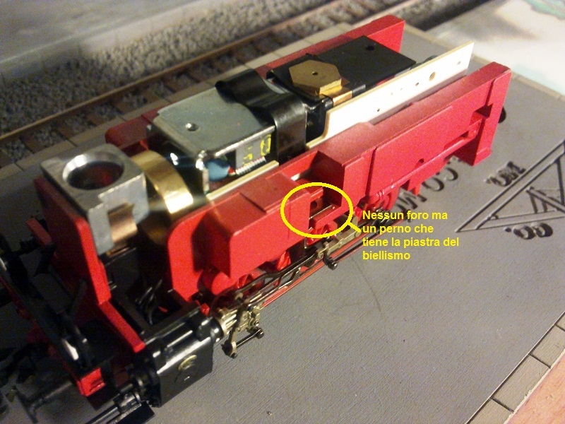

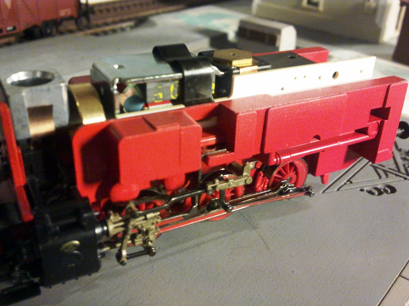

Ecco la mia BR80 a nudo :oops: :P
Ti confermo che il complesso del biellismo è tenuto in posizione da un perno che ingaggia la piastra (l'ho evidenziato in giallo nella prima foto)
Il telaio, nella zona di cui stiamo parlando, sembra molto diverso dal tuo. Quello che posso fare è misurare le quote per consentirti di fare i fori nel punto giusto. Come dicevi tu, per il montaggio userei una autofilettante tagliata a misura e un ritocco di vernice: massimo risultato minimo sforzo :wink:
