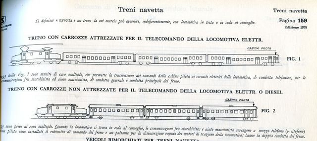

Rovistando i miei vecchi libri istruzioni su questo discorso ho trovato qualcosa di interessante :
Segue scannerizazione

A proposito di Semipilota o Pilota
dalla PGOS 1963

:D Infatti è interessante...Nel primo caso la POGS è del 1963..."datata". Nei manuali di istruzioni successivi,si introduce lessicalmente questa specificazione. Per il materiale ordinario è una piccola "forzatura"(dal mio punto di vista) che ha poco senso,vista la tipologia di quei rotabili. nel caso del materiale leggero,ha una sua logica....

Quella pagina della PGOS è tuttora in vigore.
Esistono solo vetture "pilota" che si chiamano così perché da esse si pilota il treno (quando sono in testa) con un telecomando più o meno integrale verso la locomotiva.
Il termine "semipilota" che compare in alcuni manuali è frutto esclusivamente della scarsa accuratezza di certi compilatori di testi, mala abitudine che purtroppo sta dilagando sempre più.
