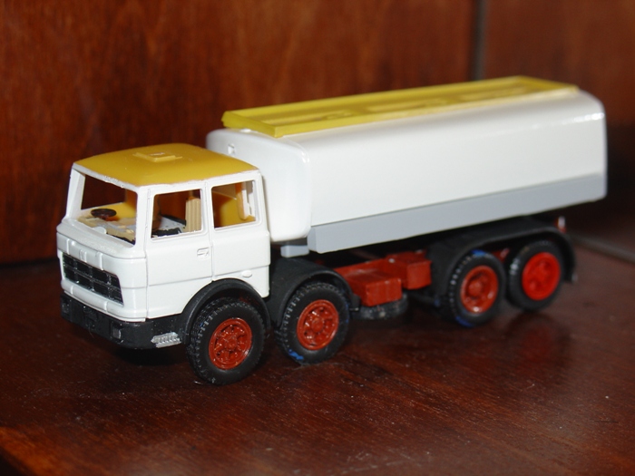

Avanzano i lavori, oggi ho preparato una nuova cabina, tolto le scritte "Shell" sulla cisterna e verniciatura in bianco di tutte e due.
Dopo la foto postata da Marco, non si può resistere: questo 180 sarà della BP.
Però, visto così com'é, potrei anche farlo della compagni petrolifera "CAZZARONE Carburanti", che ne dici Marco, può andare???
P.S. Non ho le decals BP, ti avanza qualcosa?

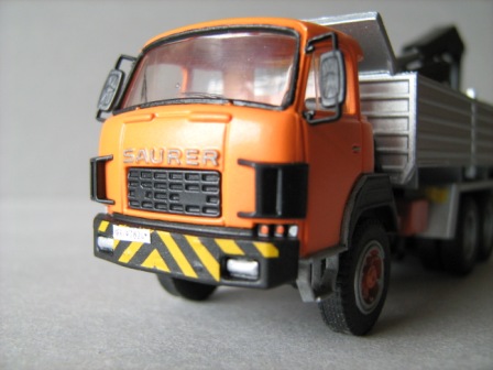

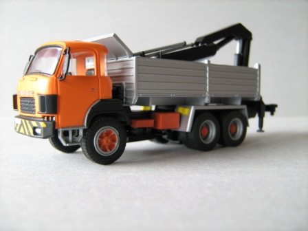

Oggi ho completato il Saurer D 190. Molte ore di lavoro e tante soluzioni da inventare per un camion da costruire quasi integralmente !! Molte parti sono state colorate a pennello e dopo con l'effetto del satinante, uniformate al resto del camion verniciato come sempre a bomboletta.
La costruzione del telaio e la provenienza varia dei pezzi è già stata menzionata nelle pagine precedenti.
La cabina è quella che ha richiesto più lavoro. Dopo la verniciatura in arancione con bomboletta è stato necessario fare un grande lavoro di decorazione a pennello. Quindi in nero, paraurti con l'alloggiamento dei fanali di posizione e delle frecce, passaruote, specchietti laterali (ricambi Herpa per Scania) e guarnizione del parabrezza. In argento 56 Molak le scalette e la sottile fascia che sale sul passaruote. In metal gun ho ripreso la scrittina in rilievo Saurer e le sottili maniglie delle portiere.
Anche la grù ha necessitato di vari punti di colore fatti a pennello. La parte interna dei bracci è stata decorata in metal gun, la parte interna dei pistoni in alluminio cromato. Decorazione presa da varie foto viste in rete. Sempre a pennello sono stati decorati i fanali posteriori, le zeppe inserite sui passaruote posteriori, le casse laterali e le ruote. Anche loro sono state lavorate tutte a pennello. Cerchio in alluminio 56 e mozzo in arancione 82 Molak. Le gommine sono in gomma vera e con battistrada. Sul paraurti, a richiesta del committente del camion, ho applicato una decals con la tipica zebratura che su questi mezzi sovente è applicata. Le targhe, di Lucerna, sono state stampate su carta semplice e incollate. Ottimo il sito fornito da un utente del forum in cui sono possibili le riproduzioni di tutte le targhe e di tutti i caratteri. Un pedana in vero legno, tagliato a laser dell'americana Master Creations, all'interno del cassone ha completato il tutto. Di seguito il link sul quale si può vedere la foto del prototipo reale:
http://www.lkw-infos.eu/archiv/images/t ... 01-CH.html
Un saluto, Marco

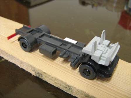

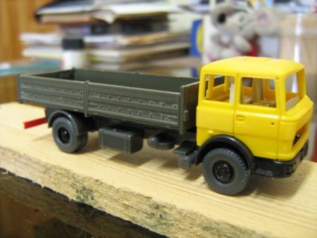

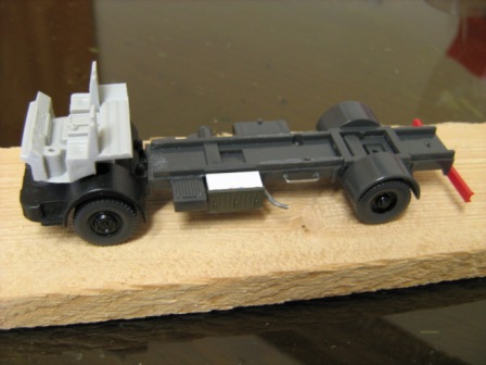

Terminato il Saurer è tempo di tornare in officina per assemblare un Fiat.
Occorre un due assi con cassone e centinatura, come quello proposto in colore verde qualche pagina indietro.
Come al solito si lavora con quello che si ha a disposizione in officina.
Quindi un telaio Wiking come base di partenza, cabina e parte sottostante Lima e cassone Roco Minitanks.
Il telaio appartiene a un Daf3300 ed è stato modificato in molte parti.
Anteriormente è stato assottigliato per permettere di scivolare sotto il telaietto Lima. Così il camion è perfettamente in linea.
Posteriormente la "striminzita" traversa, comprendente paraurti e fanaleria, è stata eliminata e sostituita con una più dettagliata Herpa proveniente da ricambi.
Le modifiche più pesanti hanno riguardato i due lati del telaio. Il mezzo aveva due serbatoi della nafta dei quali ne ho conservato uno sul lato destro. Ho provveduto a fare un inversione della cassa batteria da destra a sinistra. I tagli e i buchi operati sono stati occultati con il montaggio dei serbatoi dell'aria compressa da un lato e da una cassa attrezzi (Roco Miniranks di recupero) dall'altro. Lo spazio che si vede in foto tra i due serbatoi dell'aria compressa viene colmato dalla ruota di scorta da inserire nel suo alloggiamento. La cabina è stata arredata con interno Herpa modificato a colpi di lima e seghetto e montato su un "castelletto" realizzato in evergreen. Con due punti di cucitrice sono state realizzate la staffa porta zeppe e il predellino sotto al paraurti anteriore.
Il cassone proviene da un Man Roco Minitanks, il cui telaio è stato utilizzato per il Saurer. Sono stati eliminati i tipici "mancorrenti" sulle spondine e tutte gli elementi stampati sotto il cassone. Recuperate due cassa, una inserita sul telaio del Fiat e l'altra di scorta. Il resto tutto spianato con moletta montata su minitrapano e rifinitura con carta abrasiva.
Una bella sgrassatura dei singoli pezzi, prima con Vim e vecchio spazzolino e poi con detersivo per piatti, prima di dare le prime mani di fondo spray Saratoga.....
