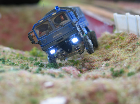

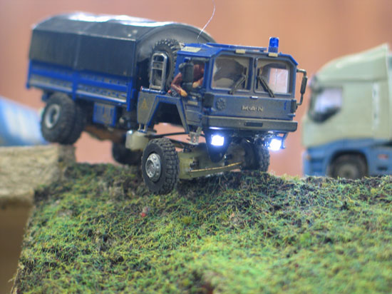

no Nicola.... sè fai questa operazione ti ci vuole una vita ed i risultati potrebbero essere non eccelsi, alla fine potresti avere delle "fughe" di luce dall'interno.......

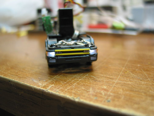

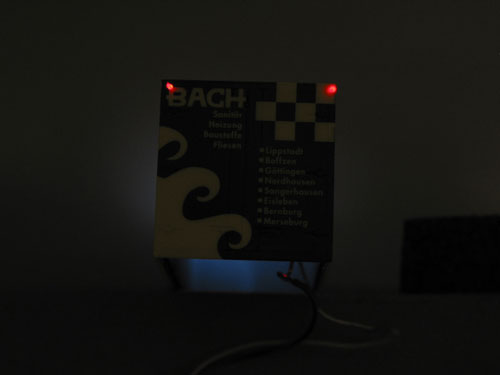

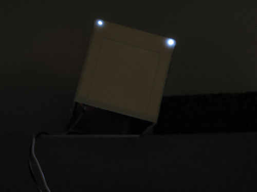

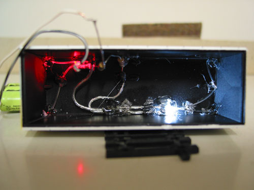

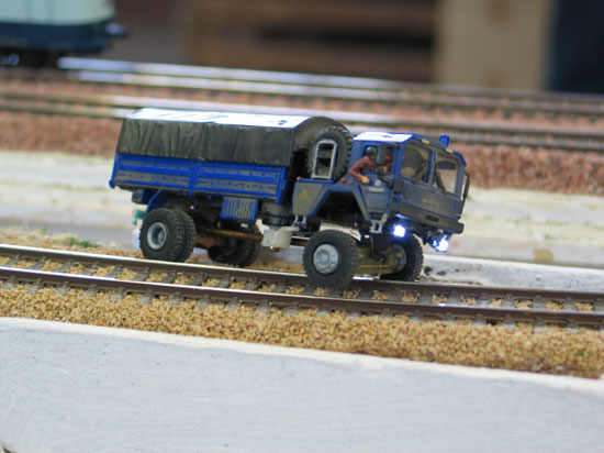

il sito di led baron .de ( già citato da Marcello è perfetto!) anche io faccio i miei acquisti lì!!...led di diversi colori...4 tipi di led bianchi ( caldi freddi giallognoli...) rossi bicolore tricolore ( per i segnali) ed infine led RGB...
le dimensioni sono 0,8mm. 1,0mm. 0,8mm.....sono niente!!!...con i fili già saldati è un gioco da ragazzi!!..
ovviamente Nicola il mio è solo un consiglio...tu fai come credi.....
per il discorso luci Truman ( stendiamo un velo pietoso)...usando questo tipo di led penso sia un lavoro da un'oretta massimo, ovviamente a carico del cliente....ad acme quanto sarebbe costato?...considerando che noi tali led li paghiamo max 0,70€ l'uno....comunque io il problema truman non lo ho !!!!...il mio è sempre sullo scaffale!!....
le foto sono del mio primo prototipo....il"piccino" è radiocomandato 4 ruote motrici con luci...lavorino fatto 6 anni fà !!!...ora la scuderia ha anche altri mezzi....i led al tempo erano più grossi e mooooolto più costosi !!!...

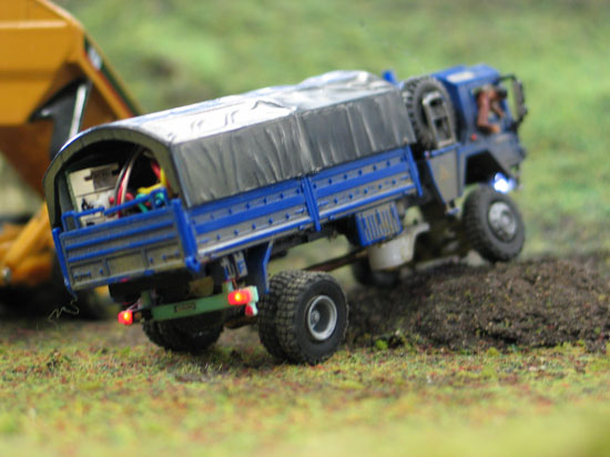

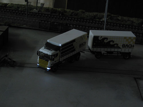

ho trovato altre foto del secondo "piccino"....
discorso fibra ottica, come si può vedere per illuminare le luci di ingombro sulla sommità del cassone, ho usato proprio la fibra ottica, per evitare fastidiose "trasparenze"di luce, ho dovuto verniciare l'interno di nero.......cosa difficile da farsi all'interno di una macchina.....
.......poi tutto è possibile...
