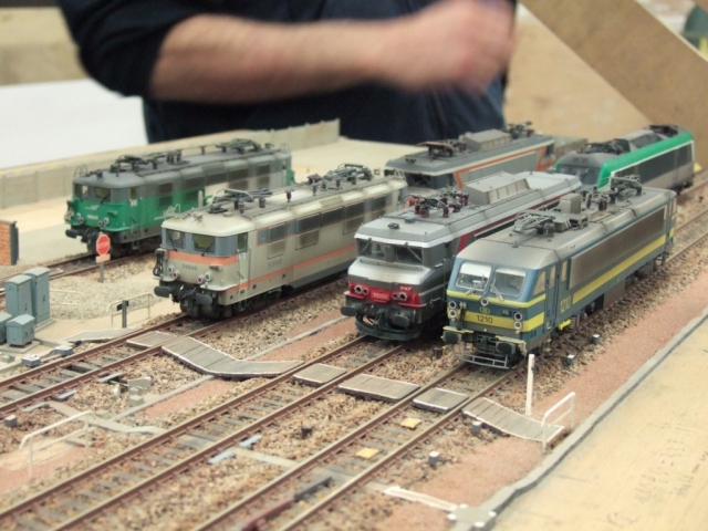

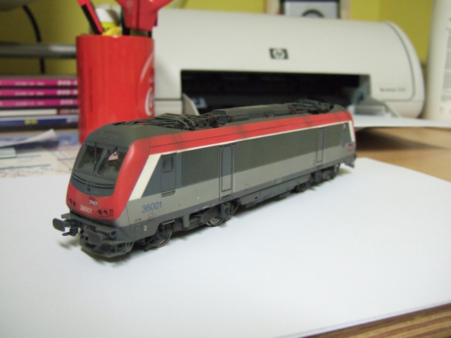

Ho una netta preferenze per i modelli invecchiati con l'aerografo
Questo è il lavoro del mio amico Rudy...Altro francese :wink:
pisto.jpg [ 249.52 KiB | Osservato 789 volte ]

Ultima modifica di Z il venerdì 9 settembre 2011, 14:22, modificato 1 volta in totale.

Z ha scritto:
Complimenti a Kit carson anche se l'effetto che rende il suo caimano non mi piace assolutamente! La storia è sempre la stessa, cè a chi piace e a chi non piace e non bisogna offendersi. :wink:
Infatti è solo una questione di gusti personali. :)
Ad esempio ti ho già scritto che secondo me il tuo caimano è poco contrastato, non ha praticamente segni verticali e quindi a mio parere, fatta eccezione per i tag ben realizzati non è molto realistico.
Il lavoro di Gianni al contrario per me è troppo contrastato (scuro troppo scuro e chiaro troppo chiaro anche se i segni hanno forma e tonalità dei colori praticamente PERFETTI) e genera un effetto visivo opposto ma ugualmente poco realistico.
Ripeto, è tutta questione di gusto personale: in entrambi i casi a mio parere il risultato è comunque di gran lunga migliore rispetto alla plastica a vista che purtroppo per mancanza di tempo affligge ancora praticamente tutti i miei modelli. :(

Lorenzo, le tue osservazioni sono interessanti. Questo tigrone, l'ho elaborato ed invecchiato io con della pittura ad olio.
Purtroppo, non sono assolutamente capace di utilizzare l'aerografo. Spero imparare presto.

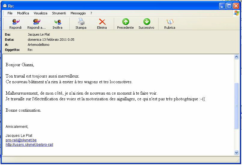

Tranquillo Z, non mi offendo assolutamente, per il modellismo poi, ci mancherebbe...... !!! Per me è divertimento.
Per quanto riguarda i francesi, belgi o statunitensi c'è un proverbio: Scherza con i fanti ma lascia stare i Santi...... Ebbene, con quelli non si scherza, sono dei Santi in ogni settore del modellismo. Tutt'altra cultura che la nostra. Loro vanno avanti e maturano, noi siamo indietro di almeno vent'anni e maturiamo lentamente. Senza offesa per nessuno.
P.s. Anche io ho un'amico altre le Alpi da cui ho molto da imparare, Jacques Le Plat. La vedo dura se non impossibile.
email.jpg [ 133.51 KiB | Osservato 761 volte ]

Gianni, non c'era bisogno di farci vedere quel testo in francese di Jacques le Plat per convincere tutti noi che sei un bravo modellista. Questo molti lo sapevano già. Visto che conosci la lingua di Molière, ti scrivo una bella espressione di Jacques Brel..."Le talent, ça n'existe pas. Le talent, c'est d'avoir envie de faire quelque chose"
Io adoro i tigroni! Se non avessi già una lista della spesa lunga 1 km... :cry:
Purtroppo dalla foto non si capisce molto bene. Occhio però che i colori ad olio tendono a risultare lucidi: vanno quindi bene ad esempio per le colature di nafta dai serbatoi delle locomotive diesel mentre è molto più difficile dare l'aspetto opaco tipico della polvere o delle incrostazioni. In questo caso sono invece consigliati i colori a tempera, gli acrilici opachi e naturalmente i pigmenti in polvere.
