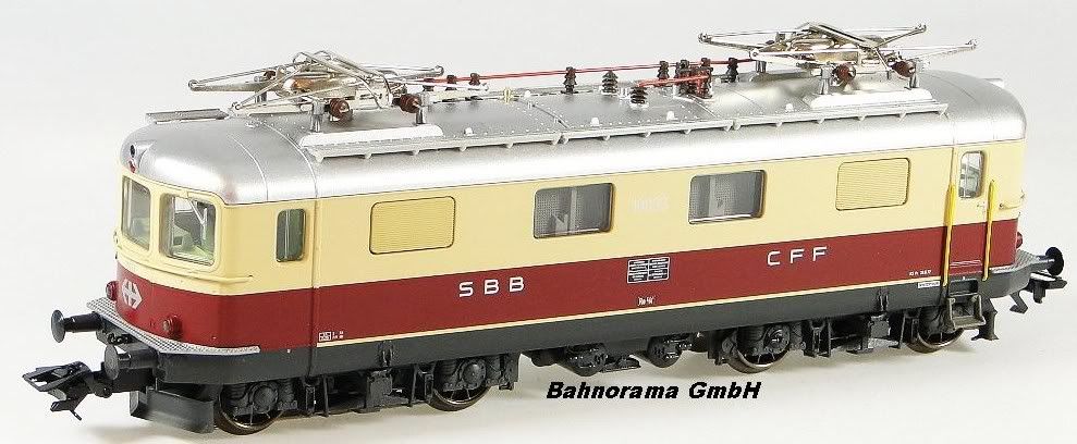

Märklin ha pronta anche la locomotiva Re 4/4 I in livrea TEE.
Verrà venduta all'interno del set "TEE Bavaria" (Zurigo-Monaco), comprendente, oltre alla locomotiva, due carrozze DB (Avümh 111, Apümh 121) e un WR RIC delle SBB, tutte in livrea TEE ed in scala 1:93,5.
Lo stesso set verrà proposto anche da Trix nella versione per la corrente continua.
Re 4/4 I 10033, un bel modello, peccato però per il logo frontale e le scritte in rilievo solo tampografate. Notare i due diversi pantografi per la circolazione nelle reti SBB e OBB/DB.
